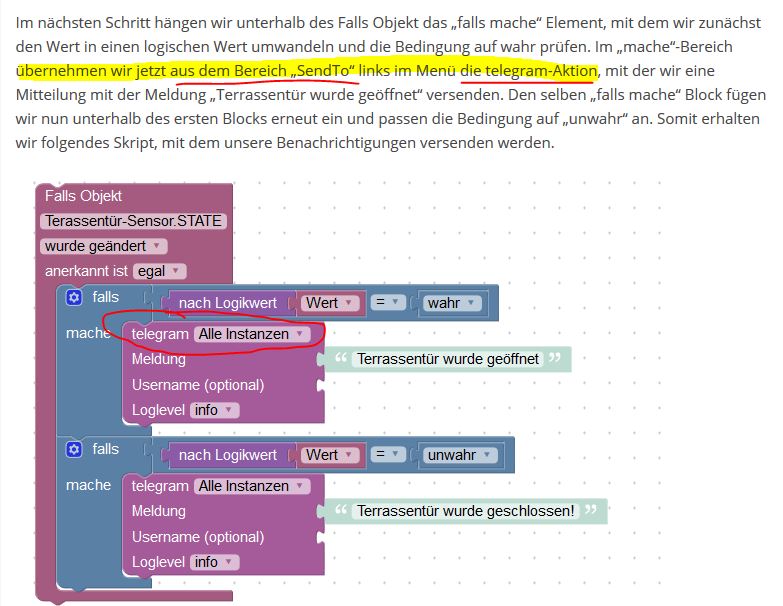

            ich habe mal eine Screenshot im Anhang angefügt. Dort steht direkt, dass es im Bereich "send to" eine "Telegram" Aktion gibt.
            Diese ist bei mir nicht zu sehen.
              Jeba @kubu last edited by
              @kubu
              War bei mir auch so.
              Hört sich vielleicht doof an, aber du musst den cloud Adapter installieren.
              Nur installieren, aber nicht laufen lassen. So hat es bei mir funktioniert
