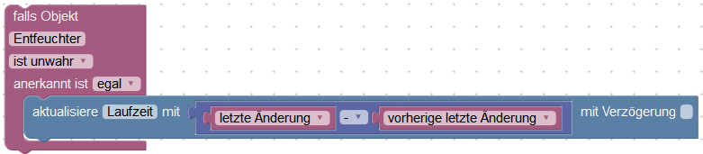

            @Christof.Kac:
            Wie kann ich die Zeit erfassen, in der der Luftentfeuchter an ist? `
            const idEntfeuchter = '...';
            const idED = 'Entfeuchter.ED'; // Einschaltdauer
            createState(idED, 0, {type: 'number', unit: 'h'); // Datenpunkt für ED erzeugen
            on(idEntfeuchter, function(dp) {
               if(!dp.state.val) { // Entfeuchter schaltet aus
                  setState(idED, (dp.state.lc - dp.oldState.lc) / 3600000, true);
              Jan1 last edited by
              Bitte , Zeit in ms 😉
