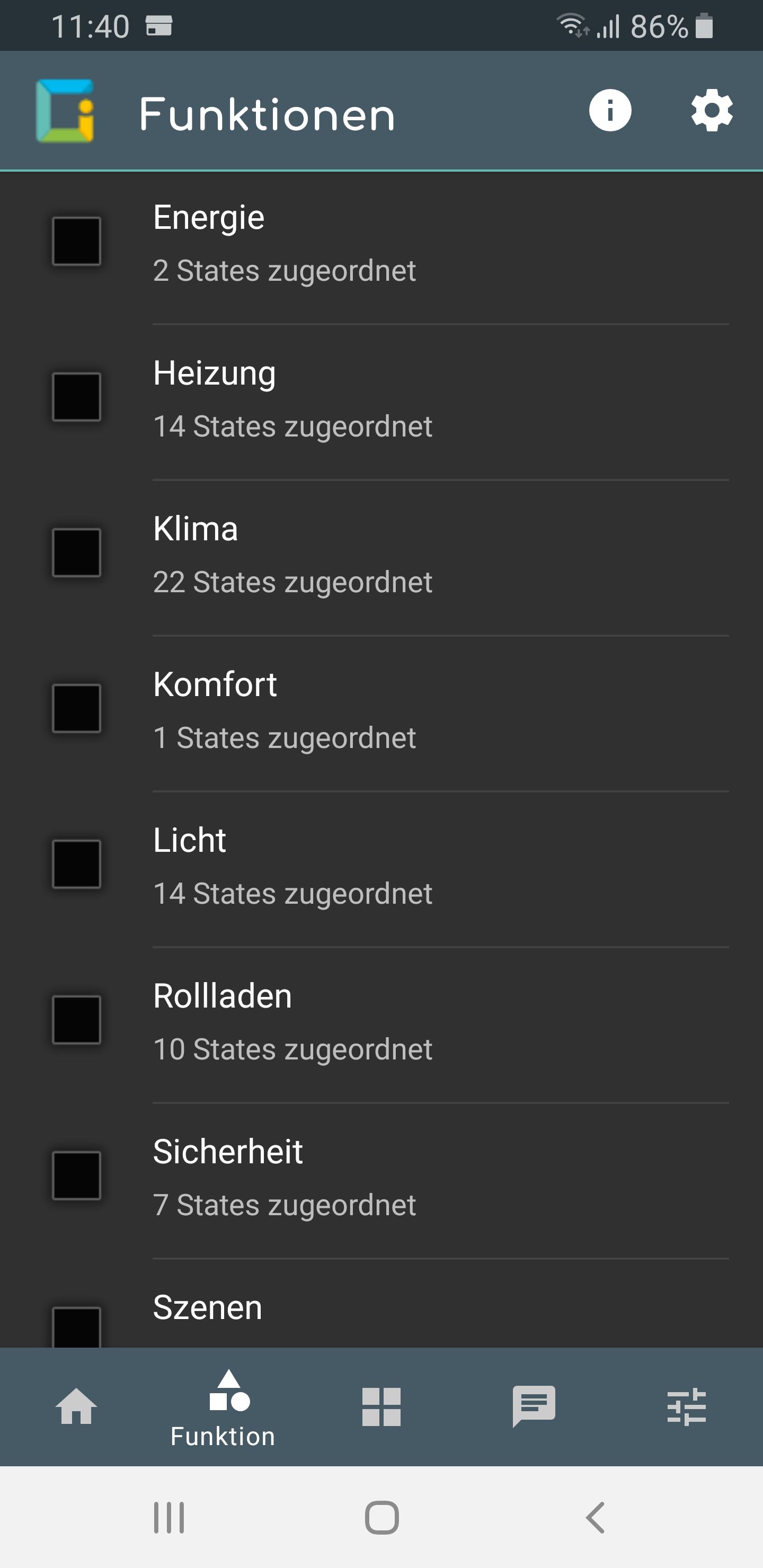

      @nis Vor der Traffic Optimierung wurden die Räume angezeigt und die Funktion Rollladen enthält keine Leerzeichen.
      @nis Hast du was geändert? Mittlerweile werden wieder alle Räume und auch die Funktion Rollladen angezeigt. Jetzt fehlen bei mir nur noch die States der Shellys (Licht). Die Funktion Licht hat 14 States, es werden aber keine angezeigt.

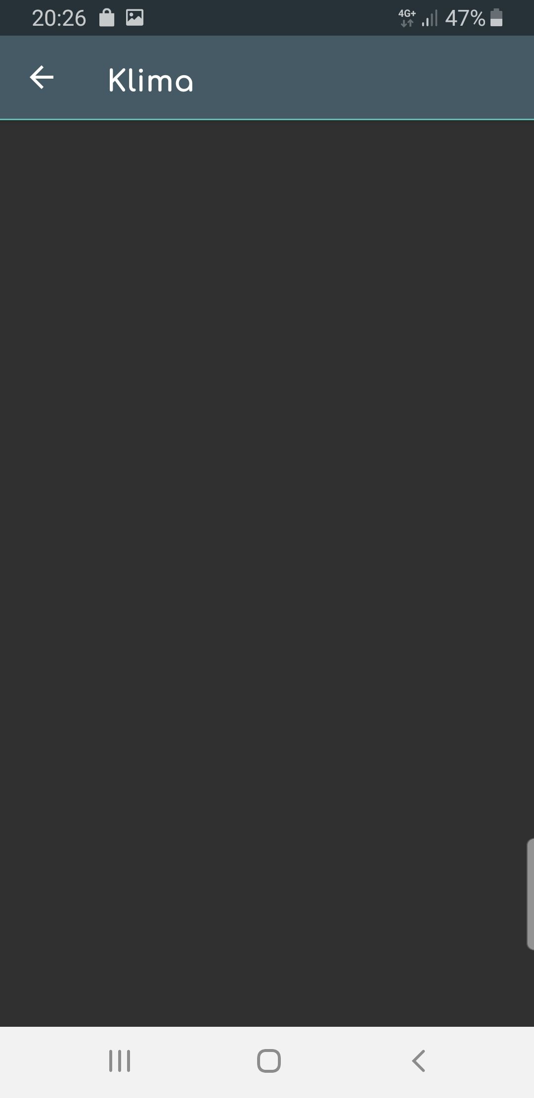

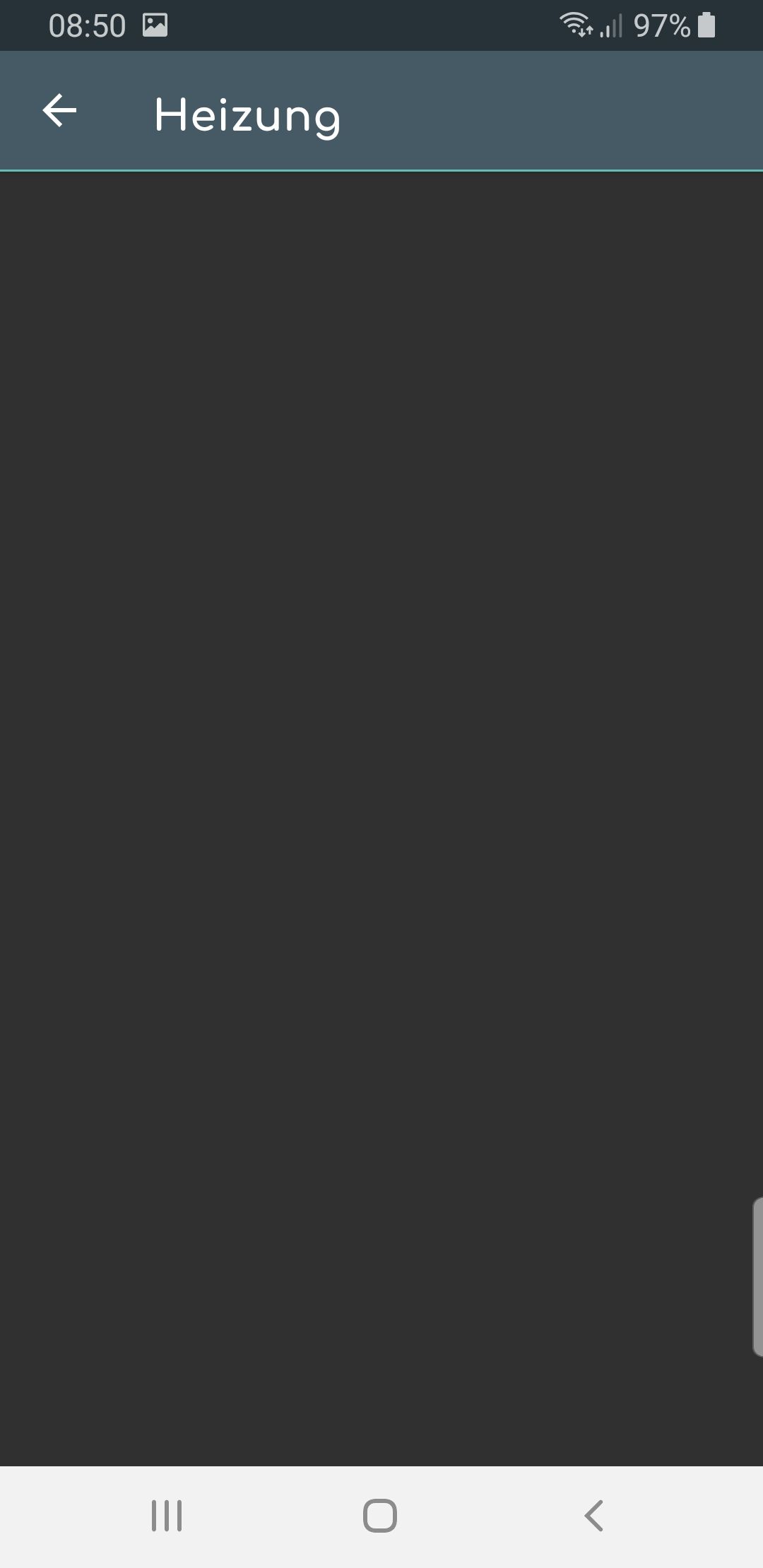

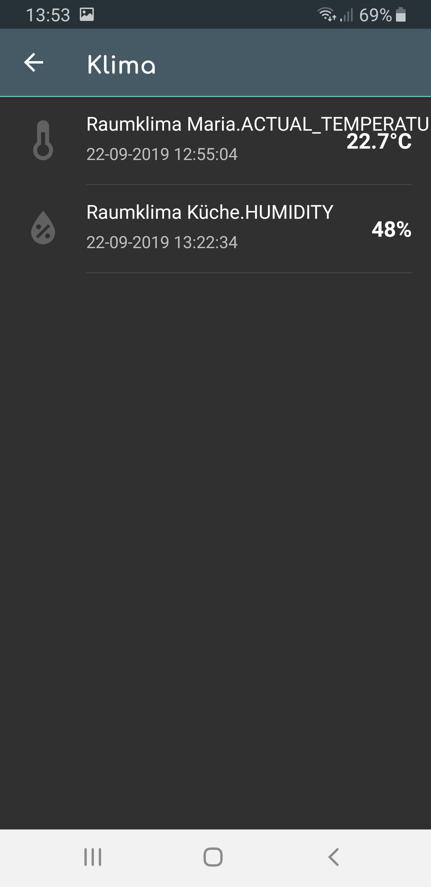

        Viele States werden nicht angezeigt. Adapter Grün, iogo - connected
        Zb.: Heizung 9 States , Anzeige nix.

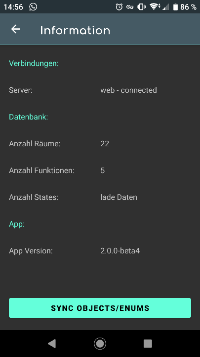

          Habe ein State hinzugefügt, anschließend in der App synchronisiert, Anzahl der States unter Info wurde um 1 erhöht, das passte also, nun die Probleme:
          1. Startseite mal wieder leer.
          2. Viele Werte standen auf nullEinheit
          3. erneutes Sync brachte kein Erfolg, Update App auf beta 22
          4. Weiter keine Werte vorhanden, Instance neu gestartet
          5. keine Werte, auch nach sync nicht, angefangen hier zu schreiben, anschließend sind alle States passend, scheinbar braucht die App/Cloud etwas bis sich wieder alles füllt. Auch sind genau so viele States zu sehen, wie zu erwarten

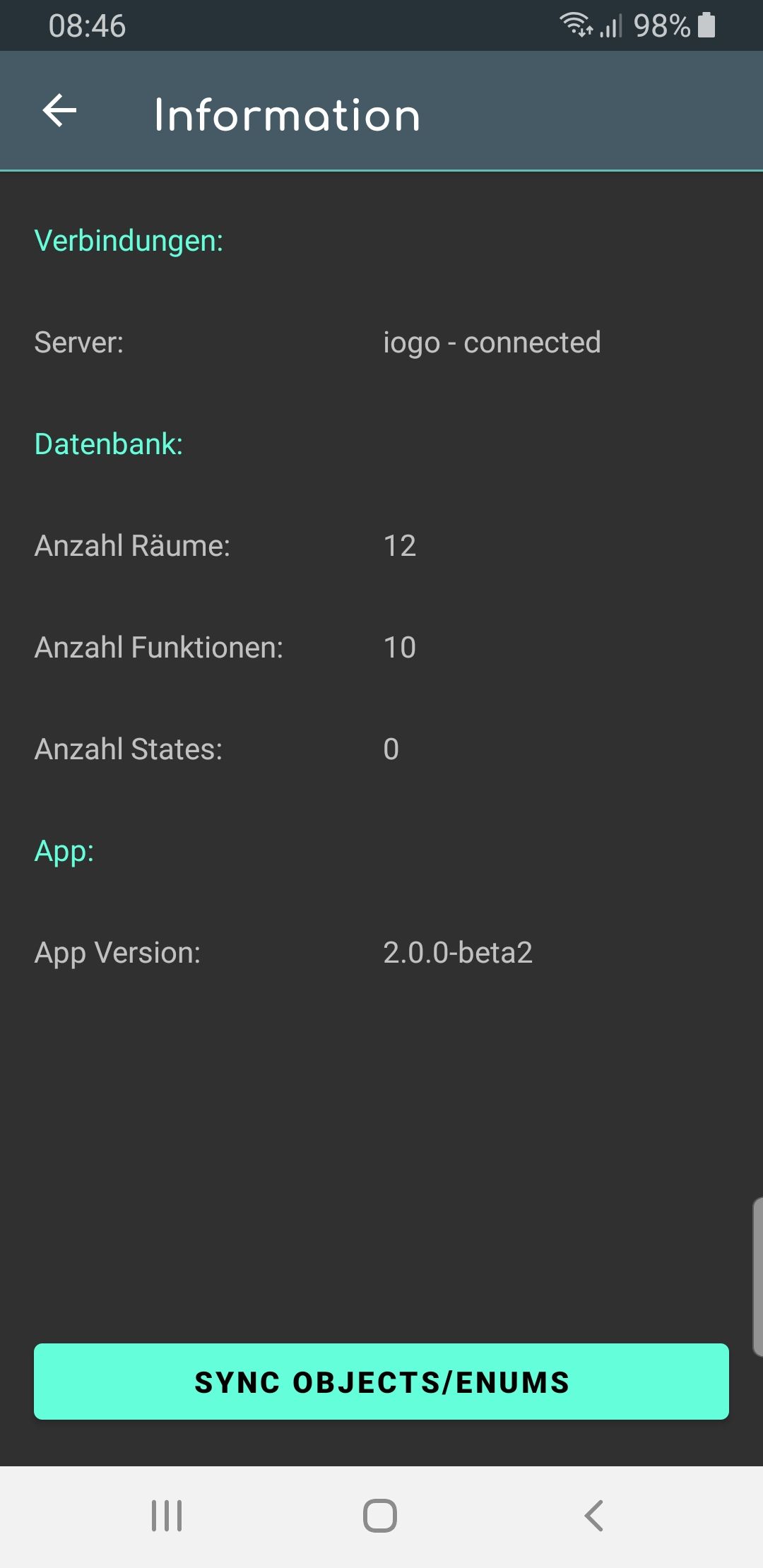

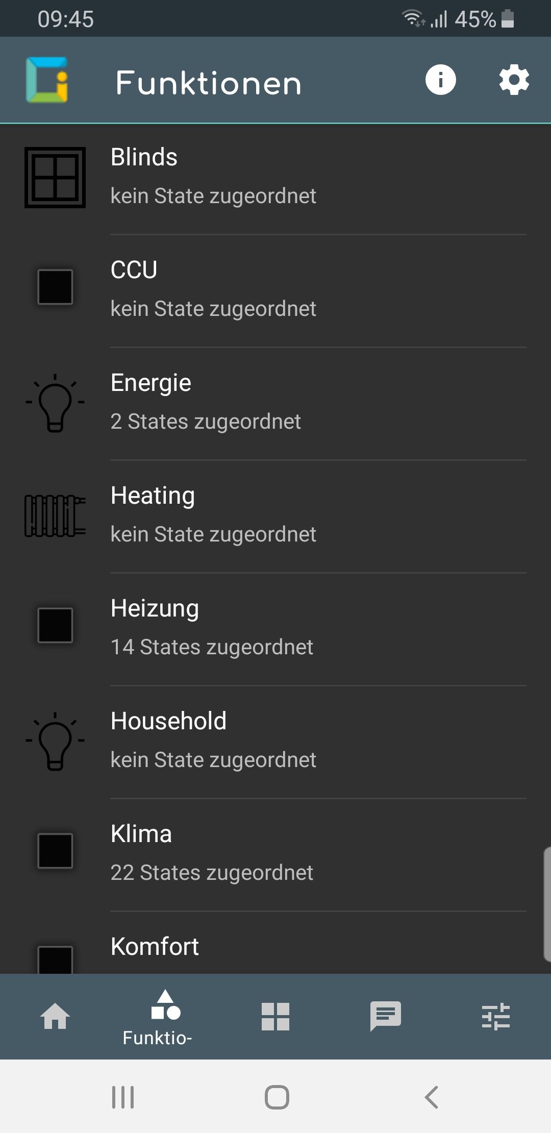

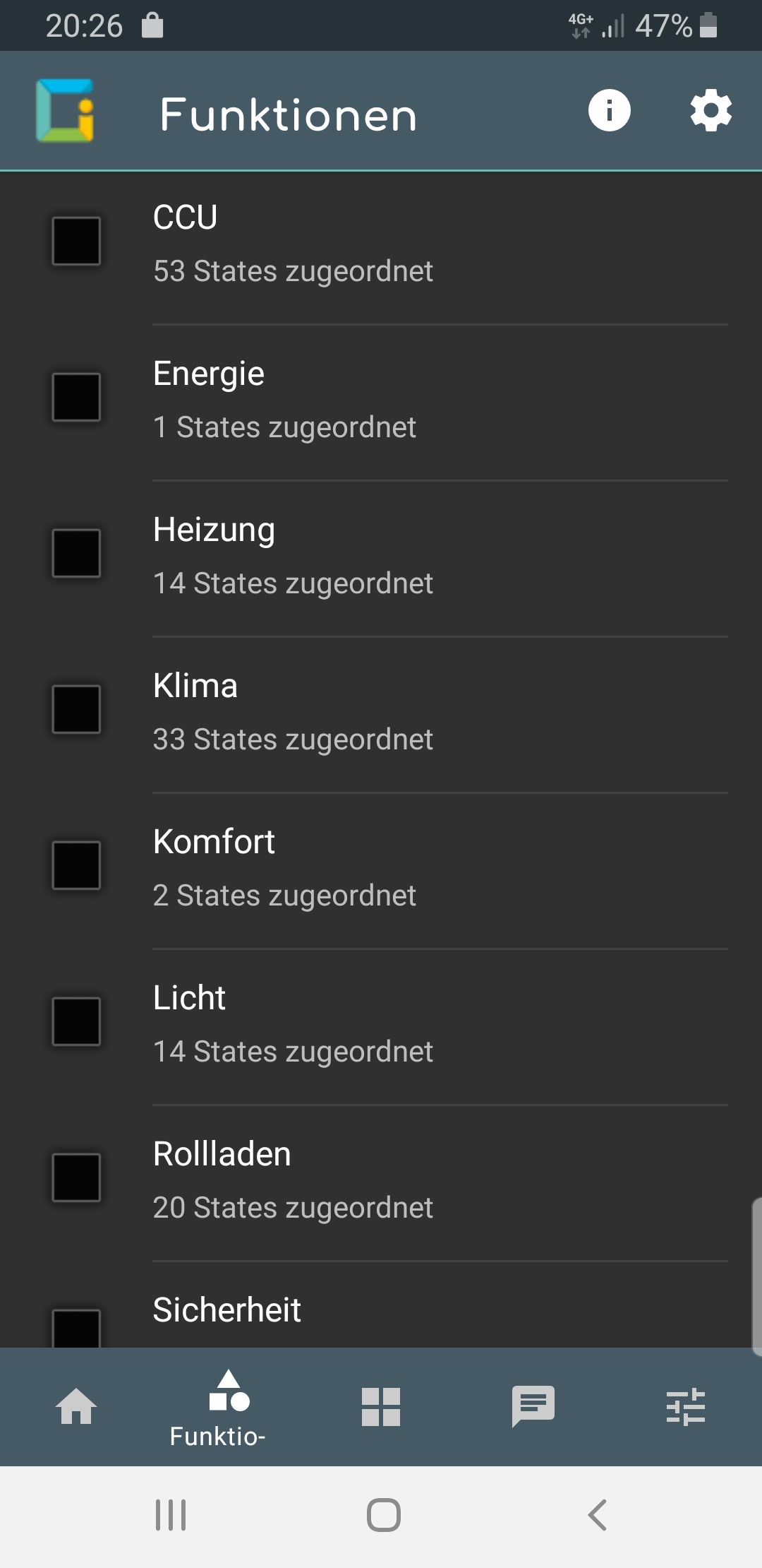

                            Also auch mit der neusten Adapter und App Version werden bei mir nicht alle States angezeigt, nämlich nur 44 von 78.
                            Ich hatte gestern auch noch mal die App zurück gesetzt, um zu testen ob der Sync nach einer Ersteinrichtung vielleicht besser funktioniert.
                            Dem ist aber nicht so, nach der Ersteinrichtung hatte ich nur 12 States.
                            In letzten 24h hat sich dann die Anzahl des States langsam auf 44 erhöht.
                            E ? 2 Replies Last reply Reply Quote 0
                            • E
                              e-s @MGK last edited by
                              @MGK
                              Kannst du denn ableiten welche States fehlen. Gibt es einen Zusammenhang der eventuell weiter helfen könnte.
                              Siehst du beim Neustart des Adapters Fehler im log in iobroker, bzw stimmt da die Anzahl der States?
                              Hast du mal iobroker eventuell mal komplett neu gestartet zum Test?
                              Bei mir ist zum Beispiel alles da was da sein soll, zwar hinkt es kurz nach dem sync etwas, aber dann passt alles.
                                A Former User @MGK last edited by
                                @MGK ich vermute da sind noch irgendwelche States bei dir die nicht zum Format passen. Es gibt Crashreports die leider wenig Aussagen, ich versuche mal die Crashreports mit mehr Details anzureichern.
                                  A Former User @e-s last edited by
                                  @e-s Sehr smarte Idee !!! ich glaube das lässt sich machen, es wird dann für jeden State in obj.common.custom.iogo etwas abgelegt und das kann dann benutzt werden für Push Benachrichtigungen... Mach doch gerne mal einen Issue in giihub auf... Ich nehme auch gerne fertige PR auf github an. Das ist ja eine Anforderung die sich rein auf den Adapter bezieht.

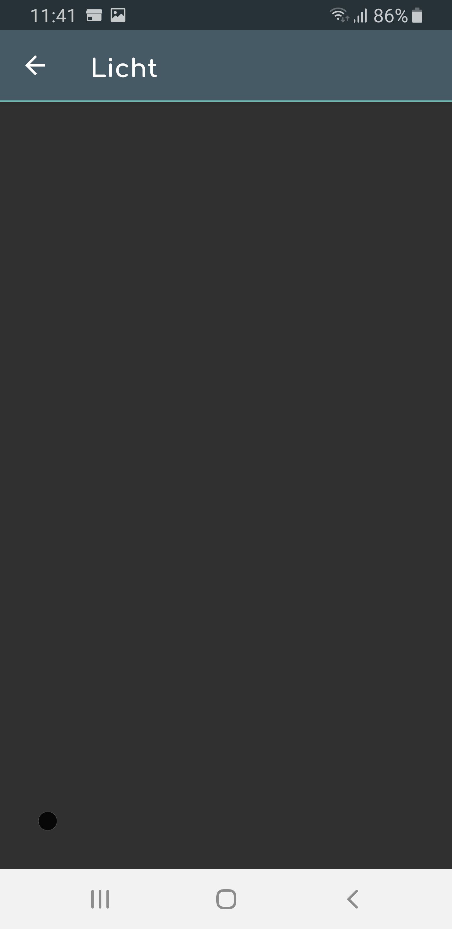

                                            MGK last edited by

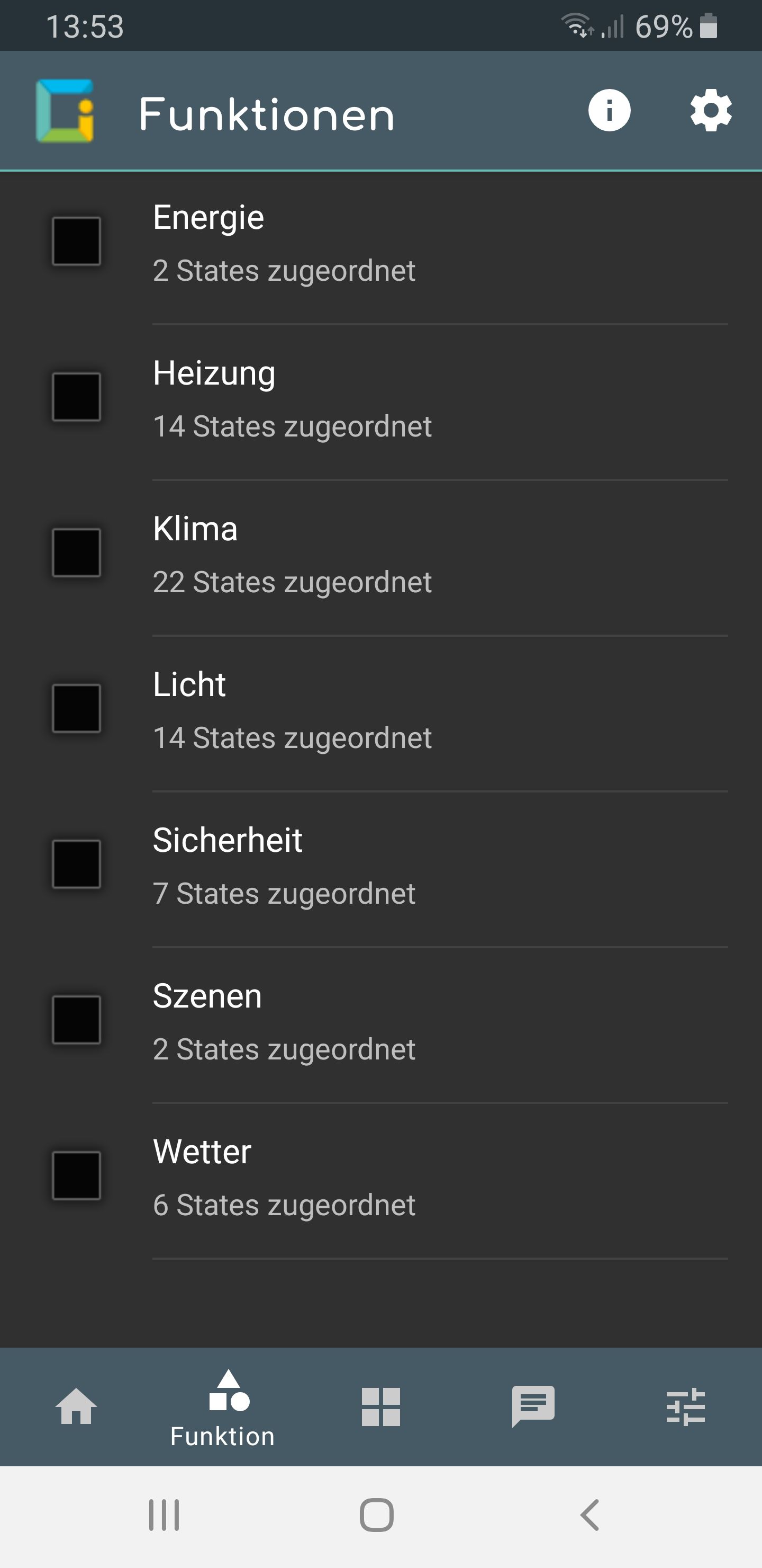

                                            Als bei mir sind mit der Beta 23 fast alle States wieder da, jetzt fehlen nur noch die 14 States von der Funktion Licht (Shelly's).
