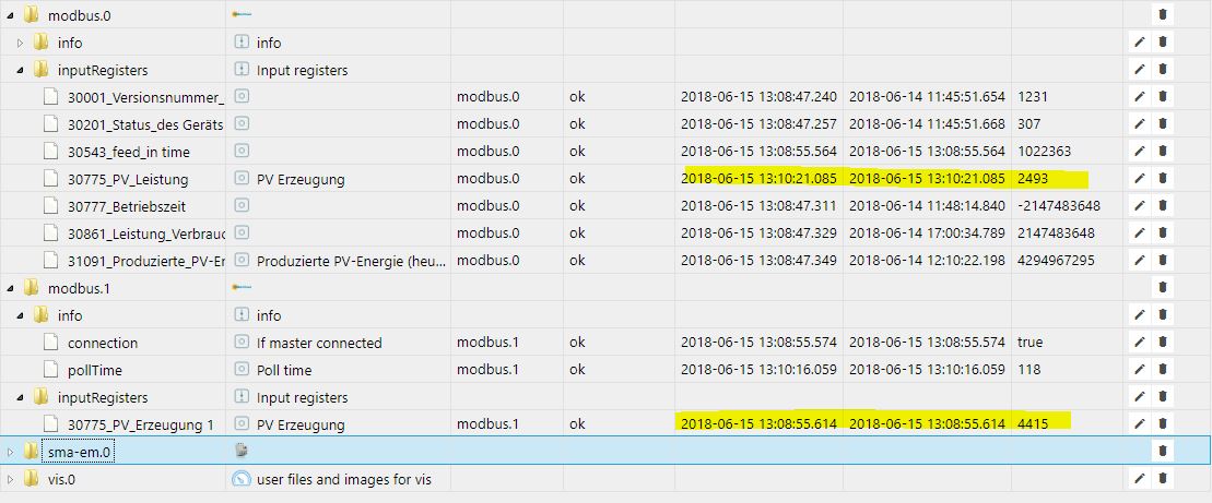

        Anbei seht ihr die Zeiten wann die States aktualisiert wurden. Beim modbus.0 jede Sekunde
        modbus.1 nur beim start:

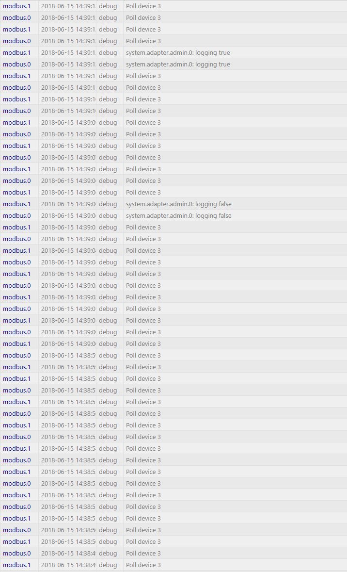

                    wo meinst du genau? das Log zeigt doch den modbus.0 und modbus.1

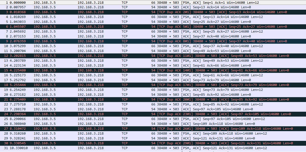

                              Ich sehe keine Modbus kommunikation :shock:
                              Kannst du nochmal ein File starten mit:````
                              tcpdump -vv -i eth0 host 192.168.3.218 -w /tmp/modbus0.pcap
                              Dann die Instanz neu starten und nach ca. 200 Paketen stoppen.

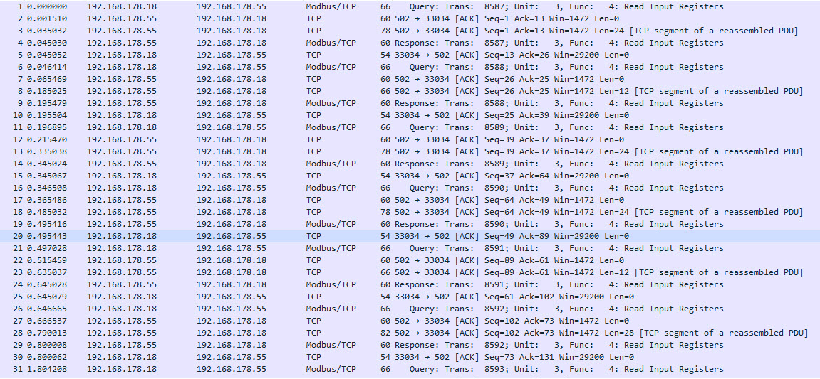

                              Bei mir sieht es im Wireshark so aus:
                               ![999_modbus_wireshark_ok.jpg](/assets/uploads/files/999_modbus_wireshark_ok.jpg)

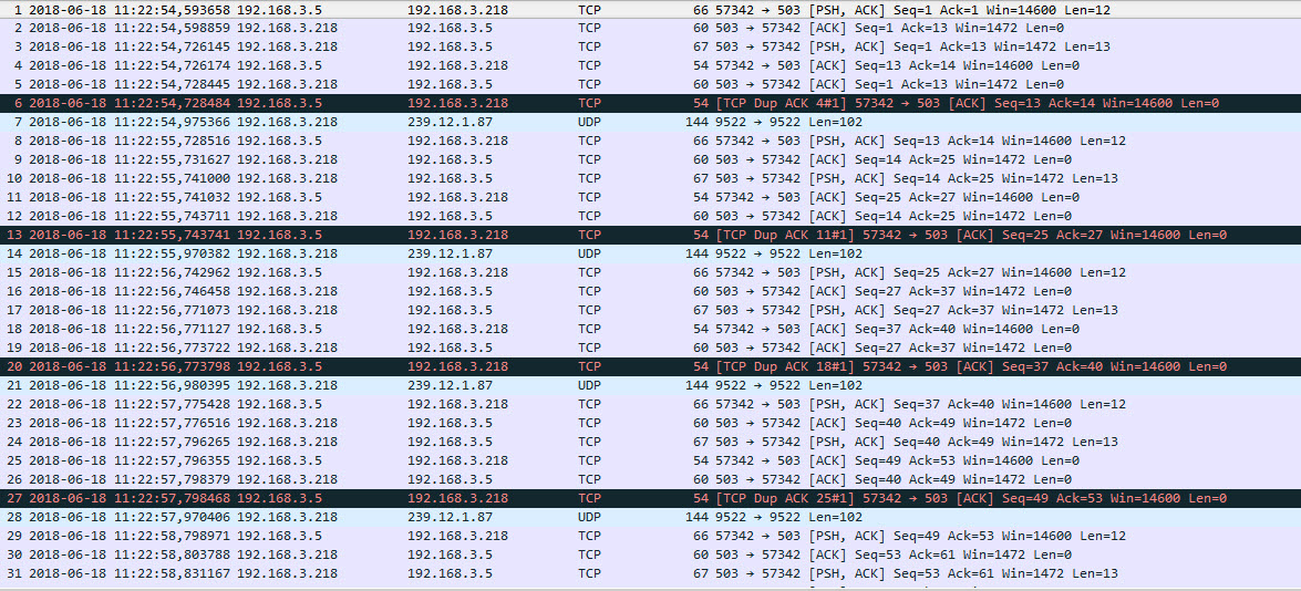

                                alles klar, anbei eine neue Datei. habe den Adapter neugestartet und danach einmal auch einen Wert im iobroker angezeigt bekommen. dann aber nichts mehr.
                                Benötigst Du von dem funktionierenden Adapter auch einen Mitschnitt?
                                7715_modbus0_neu1.zip

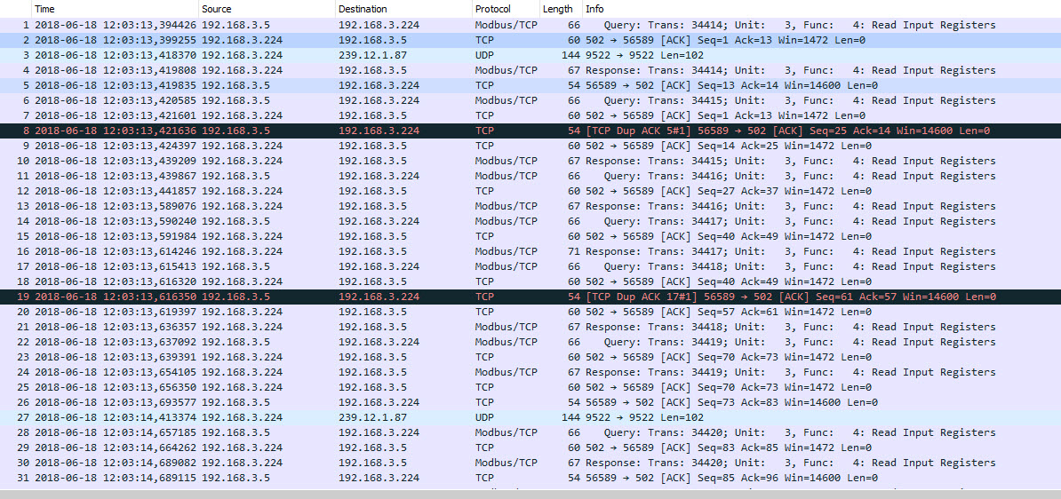

                                    so, das ist nun der funktionierende Adapter wo jede Sekunde etwas ankommt inkl. Neustart.
                                    7715_modbus_neu2.zip
                                    Adapterversion 2.0.2

                                      Also bei deinem WR mit der IP .218 sehe ich keine Modbus/TCP Kommunikation im log:
                                      Bei dem WR mit der IP .224 sieht es (wie auch im Adapter) OK aus:
                                      Wenn du jetzt in der Modbus Instanz die Funktioniert die IP .218 und passenden PORT einträgst, läuft es dann mit dem WR?
                                      Hast du die Modbus Einstellungen der WR mal verglichen? Den WR der nicht läuft vielleicht mal neu gestartet?
                                      Sind beide WR über Speedwire (Kabel) angebunden?

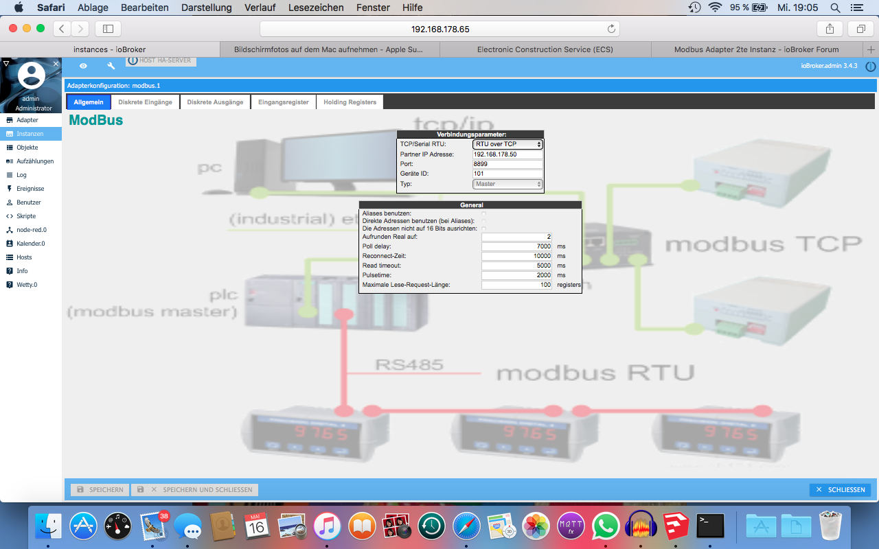

                                        kevinaus last edited by
                                        Ja, das ist ja das kuriose. Wenn ich die beiden IP Adresse tauschen von Modbus.1 nach Modbus.0 läuft auch der andere Wechselrichter tadellos im Modbus.0.
                                        Egal welche konstellation ich nehme, Modbus.1 bleibt stumm. Modbus.0 geht immer.
                                        Alles schon durchgestartet. ioBroker, Synology NAS, Switch, Router, beide Wechselrichter
                                        Ja beides neue Wechselrichter (2 Wochen alt), bei beiden dasselbe aktiviert.
                                        –> Da ja jeweils einer im Modbus.0 funktiont, liegt es für mich auch nicht an den Wechselrichtern.
                                        Im Modbus1 (der nicht funktioniert) habe ich jetzt mal alle Leerzeichen entfernt, jedoch leider dasselbe Bild.
                                        siehe Bild

                                            5. modbus.9 läuft mit beiden Wechselrichtern
                                            6. modbus.9 gestoppt
                                            7. modbus.1 installiert + konfiguriert
                                            Nun laufen modbus.0 und modbus.1 tadellos mit beiden Wechselrichtern.
                                            Seinerzeit hatte ich zwischendurch mal den modbus.2 installiert und getestet und der lief auch nicht. deswegen dachte ich eigentlich das die Lösung des neuinstallieren nichts bringt.
                                            Sorry, aber das muss mir mal einer klären. Es muss an mir liegen 🙂
