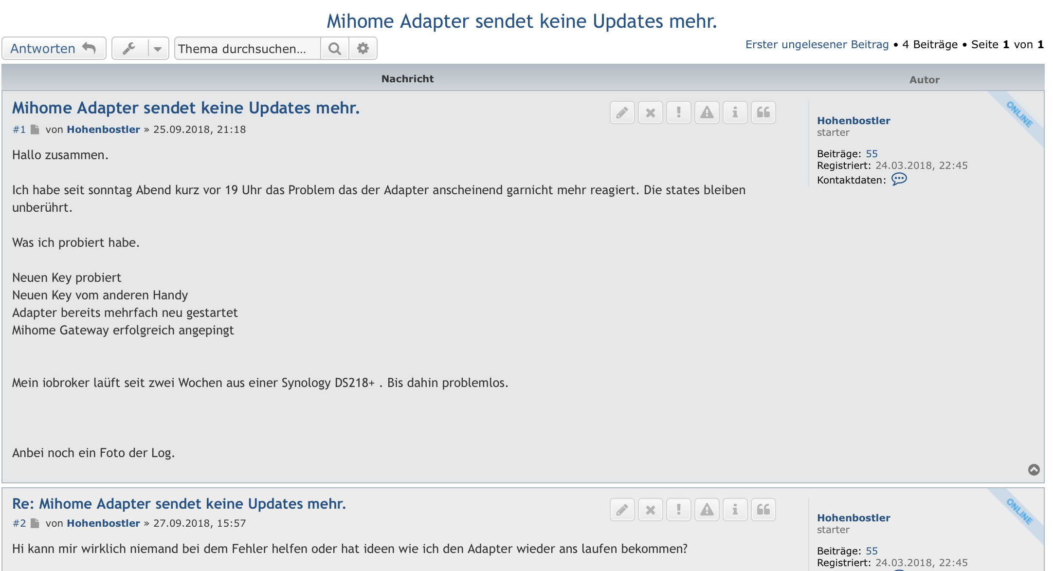

      Hallo zusammen.
      Ich habe seit sonntag Abend kurz vor 19 Uhr das Problem das der Adapter anscheinend garnicht mehr reagiert. Die states bleiben unberührt.
      Was ich probiert habe.
      Neuen Key probiert
      Neuen Key vom anderen Handy
      Adapter bereits mehrfach neu gestartet
      Mihome Gateway erfolgreich angepingt
      Mein iobroker laüft seit zwei Wochen aus einer Synology DS218+ . Bis dahin problemlos.
      Anbei noch ein Foto der Log.

              im ersten Posting ist kein Screenshot, o.ä. zu sehen - weder im Browser noch in Tapatalk.

                @eric2905:
                3DB0D1A2-4E60-4573-82F4-4616283297BF.jpeg `
                Ja ich habe es damals vom Handy gesendet. Anscheinend wurde das Bild nicht mit hochgeladen.
