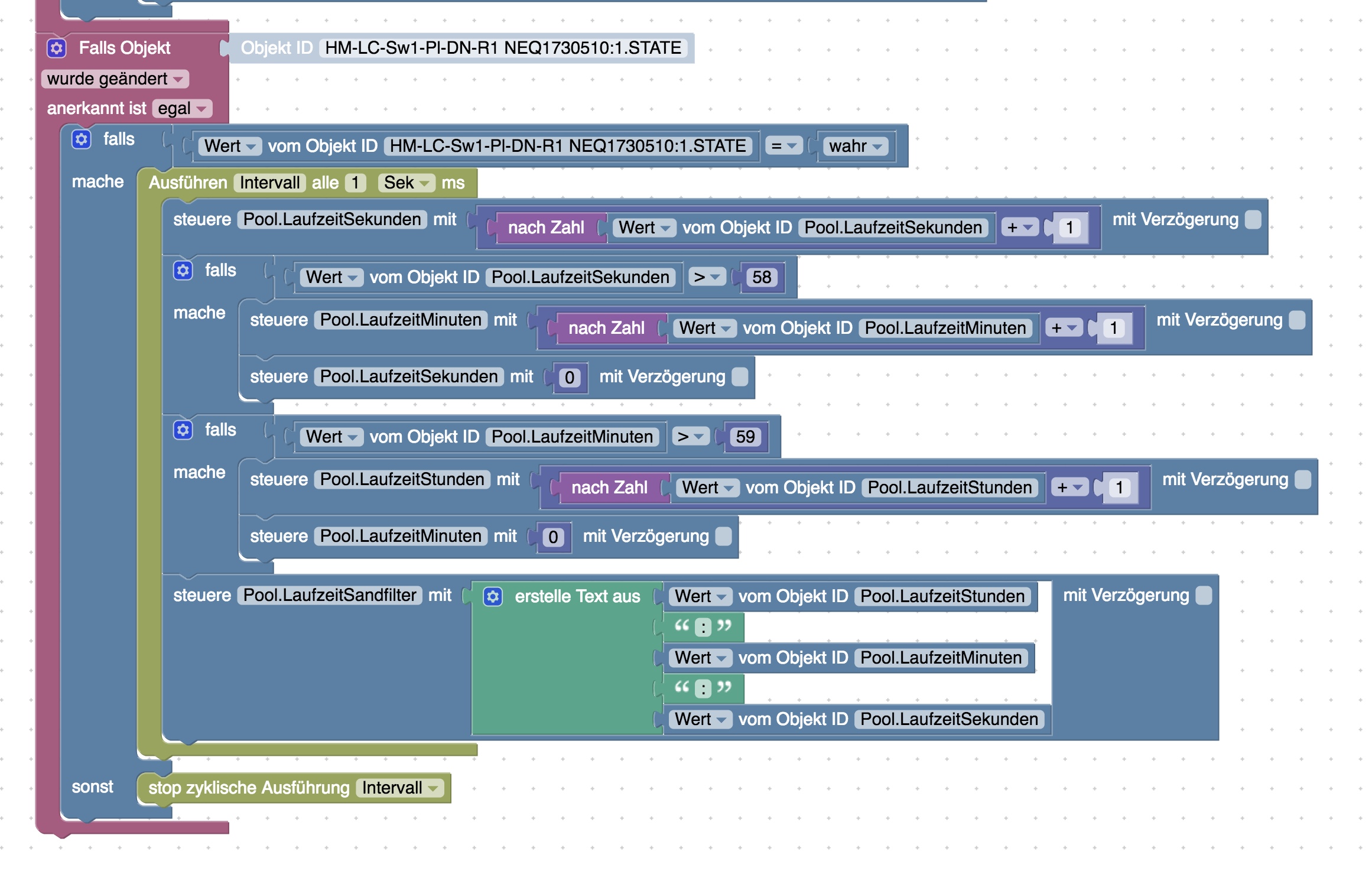

        mameier1234 last edited by
        Ich mache das so… (für die Anzeige im VIS für die Laufzeit Tages-Dauer meines Pool-Sandfilters..)
