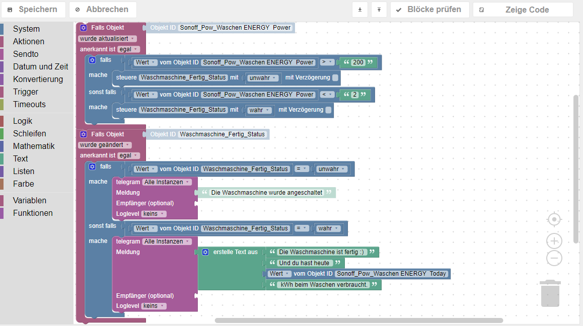

      ich habe heute meine Waschmaschine "smart" gemacht, mit Hilfe eines Sonoff Pows.
      Als Skript habe ich das von Herrn Schimmer genommen, zu sehen im Anhang.
      Ich habe nun das Problem, dass meine Waschmaschine bzw. der Pow sehr oft während des Waschens unter die 2 Watt kommt und somit einen "Fehlalarm" auslöst. Gibt es bei Blockly eine Möglichkeit zu sagen, dass er nur wenn der Wert "2" länger als 5 Sekunden oder so anhält er das Ereignis auslösen soll?
      Vielen Dank für Eure Mühe im Voraus!
