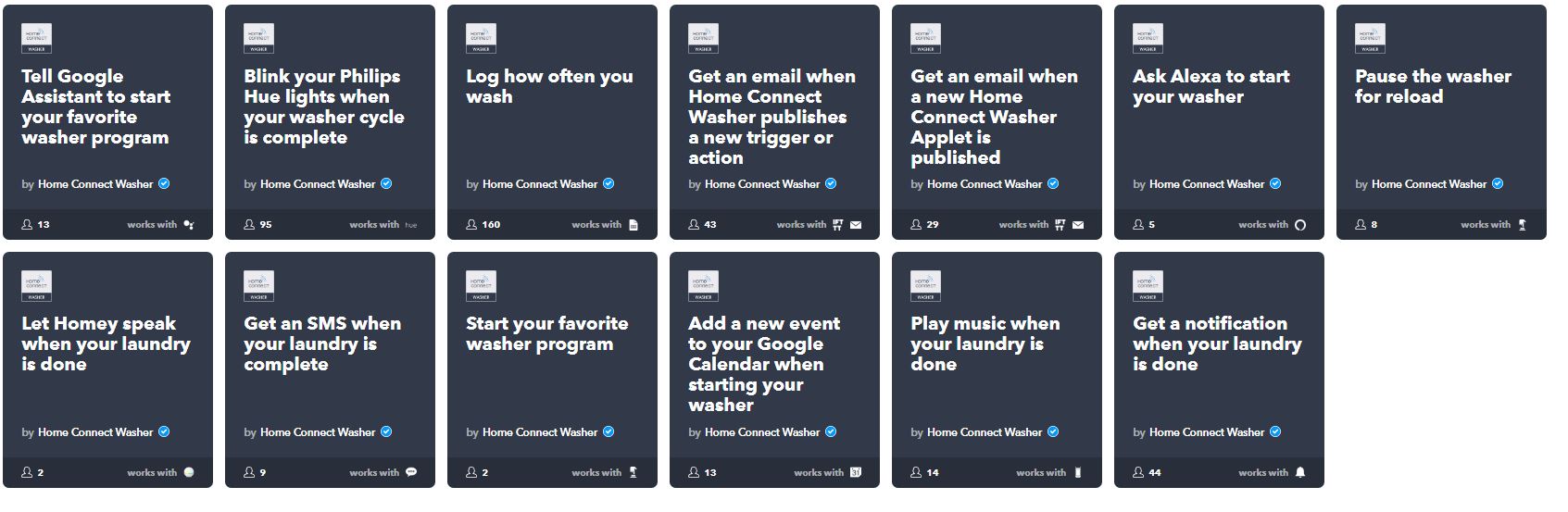

                Moin,
                wir haben zwar keine smarte Waschmaschine sondern eine Spüli von Bosch mit Home Connect. Die kann man über IFTTT in Iobroker einbinden. Damit kann kannst du dir dann z.B. anzeigen lassen ob die Spüli fertig ist, wann der Spülvorgang losgeht, ob die Tür auf/zu ist oder ob noch genug Salz oder Klarspüler drin. Ein Fernstart wäre auch möglich, den habe ich aber nicht umgesetzt.
                Hier mal alles was mit der WaMa von Bosch in IFTTT möglich wäre.

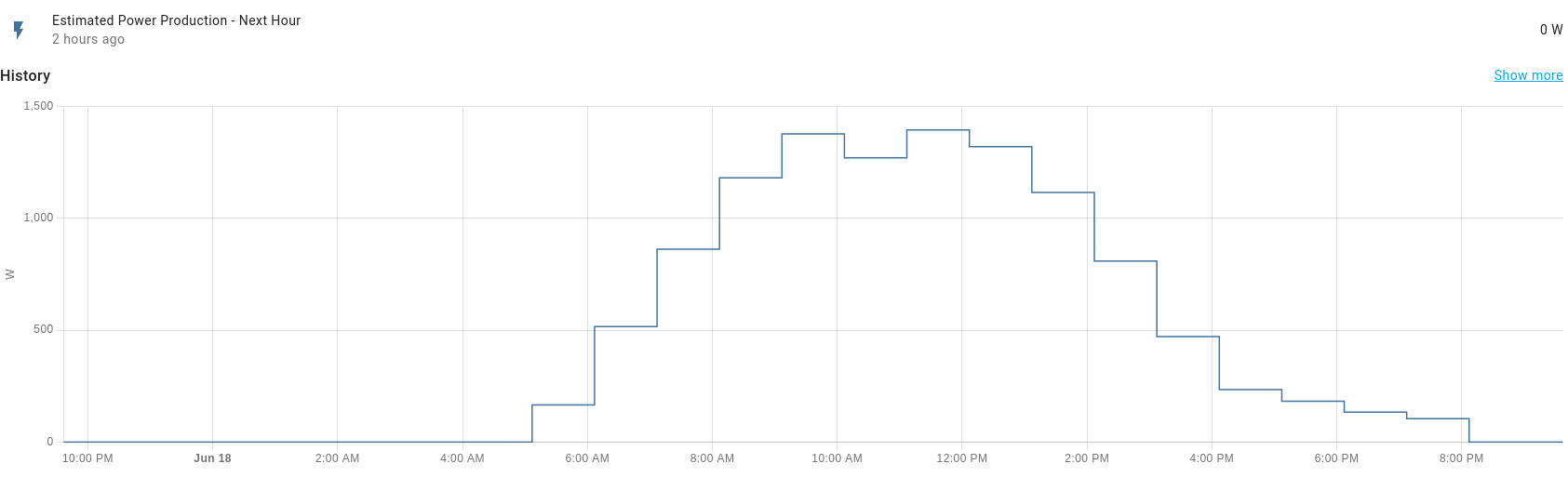

                            Sonnenstundenvorraussage
                            Da fällt mir u.a. forecast.solar zu ein 💡
                              lessthanmore last edited by
                              Hatte mit solcast bessere Werte/ Erfahrungen.
                              • OpenSourceNomad
                                OpenSourceNomad Most Active @lessthanmore last edited by
                                @lessthanmore mit dem free tier? Dann gehen ja maximal 10 api requests am Tag. Im Vergleich bei forecast solar sind es maximal 12 api request.... aber in der Stunde! (sprich theoretisch bis zu 288 am Tag wenn man das denn braucht). Damit sind dann auch so nette Metriken möglich wie z.B. "Estimated Power Production - Next Hour" 👇
                                Bei deinem empfohlenen solcast service (habe ich noch nie benutzt und war mir bis dato unbekannt) sind für solche Daten wohl mindestens $99 pro Monat fällig 🤔
                                  lessthanmore @OpenSourceNomad last edited by
                                  @opensourcenomad Ich nutze es nicht mehr, weiß also nicht mehr genau, ob das schon immer so war.
                                  Was ich noch weiß ist, dass die Daten über Solcast wesentlich näher an die realen Daten gekommen sind; zumindest bei mir/ meiner PV.
                                  Warum benötigt man überhaupt so viele Abrufe?
                                  Einmal pro Stunde während die Sonne draußen ist reichen doch.
                                  Probier es mal aus und vergleiche die Werte mit dem anderen Service.
                                  Hatte damals das json abgerufen und in influx + grafana gegen die live Werte (SMA) ausgewertet.
