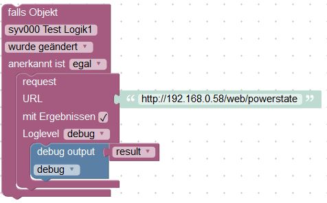

      Mit dem Blockly-Baustein "request Url" kann ich den passenden Befehl absetzen, nur wie kann ich die Rückmeldung in "result" ähnlich wie im Parser auswerten?
      Das Test-Blockly sieht so aus: 488_dm_abfrage.jpg

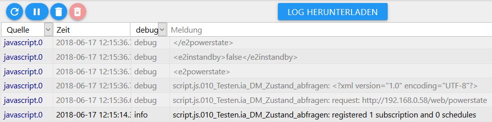

      Die Rückmeldung sieht so aus: 488_log_dm.jpg
      Ich hätte gerne in mein Blockly eingebaut, ob da in der Rückmeldung "false" oder "true" steht, um dann entsprechend zu reagieren :?:

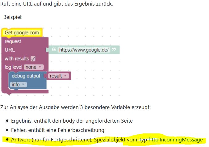

      Das kenne ich https://github.com/ioBroker/ioBroker.ja … equest-url, verstehe es aber leider nicht, bzw. kann es nicht umsetzen. 488_erkl_rung_blockly_url-request.jpg
