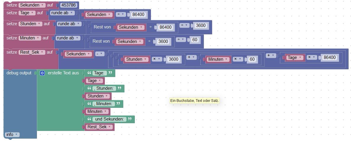

            Paul81 last edited by
            @UweRLP:
            Ein Tag hat 86400 Sekunden… 24h * 60Min * 60Sek
            Also ergibt Sekunden geteilt durch 86400 die Anzahl der Tage
            Hier in dem Beispiel: 453786/86400=5,25...
            In dem Beispiel haben wir 5 Tage a' 86400 Sekunden
            Die 186Sek ergeben, das kann man im Kopf, 3 Minuten und 6 Sekunden...
            Vorlage03 mit Tagen.jpg `
            Besten dank UweRLP!

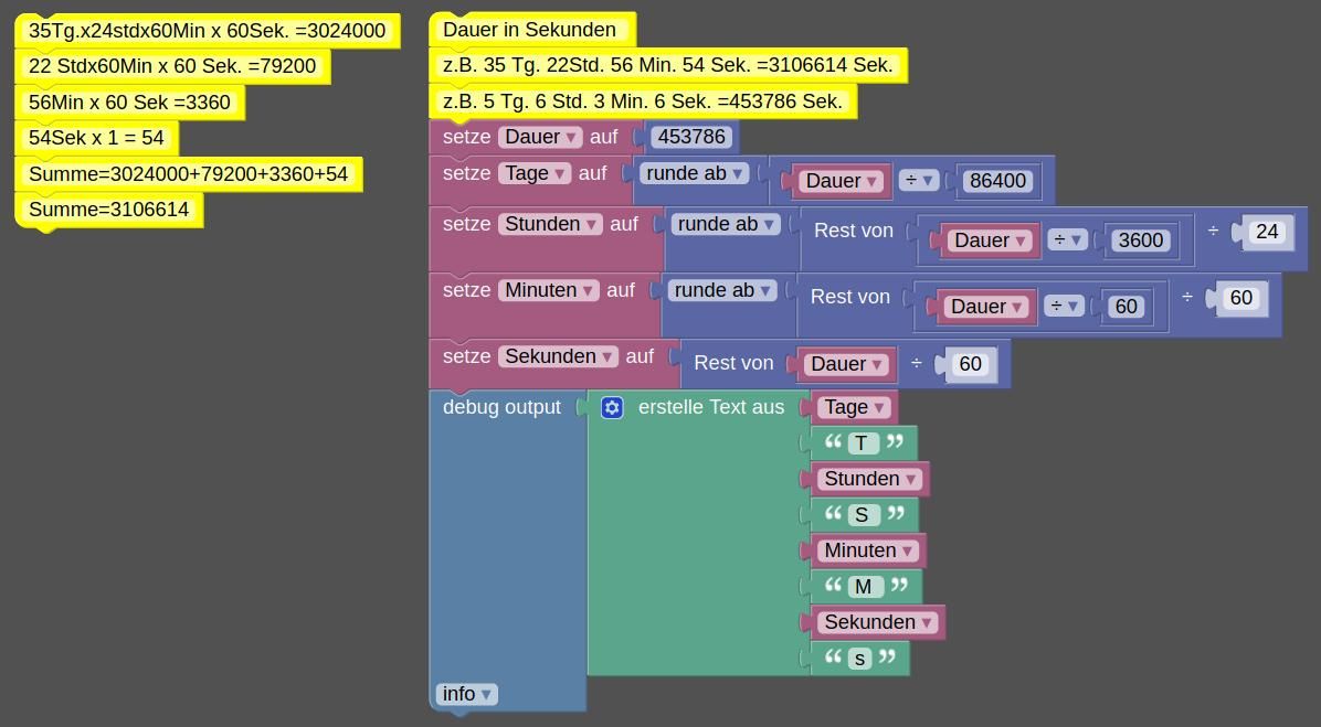

                Georgius last edited by
                Hab jetzt kein Blocky zur verfügung, daher allgemein
                Tage = ganzzahl (sec_original/(24x60x60))
                Sec_neu = sec_alt - (Tage x 24x60x60)
                Stunden = ganzzahl (sec_neu/(60x60))
                Usw.
                    Bei Mathematik /runden kannst Du auf abrunden umstellen. Zumindest bei positiven Zahlen muß das integer/Ganzzahl entsprechen.

                            • UweRLP
                              UweRLP @Fuga last edited by UweRLP
                              @Fuga sagte in [Vorlage] Blockly Umrechnung von Sekunden in Stunden, Minuten und Sekunden:
                              HI, kann es sein das in dem Beitrag ein paar Posts fehlen? Ich finde die Vorlage nicht.
                              Hier die Vorlagen...
                              Ein Tag hat 86400 Sekunden... 24h * 60Min * 60Sek
                              Also ergibt Sek geteilt durch 86400 die Anzahl der Tage
                              Nun benötigen wir den Rest der Sekunden die nicht für Tage drauf gegangen sind und rechnen diese in Stunden um.
                              Also: 453786Sek-586400Sek=21786Sek Rest (man beachte Punkt vor Strich)
                              Die 21786Sek werden nun in Stunden verrechnet.
                              Eine Stunde hat 3600 Sekunden 60Min * 60Sek
                              Also: 21786/3600=6,05...
                              Haben wir schon mal 5 Tage und 6 Stunden.
                              So nun die Minuten, sicher wirst du jetzt sage Rest aus 5 Tage und 6 Stunden - stimmt 🙂
                              Also: 453786Sek-5
                              86400Sek-63600Sek=186Sek
                              Aber ich bin Faul und warum so viel rechnen und klicken und tippen dafür haben wir Computer 😉
                              Für die Minutenrechnung langt es auch wenn ich alle Sekunden in Stunden umrechne und den Rest für Minuten verrechne.
                              Hat was mit kürzen und so zu tun...
                              Also: 453786Sek/3600Sek=126,05...
                              453786Sek-3600Sek
                              126=186Sek
                              t-master 1 Reply Last reply Reply Quote 0
                              • t-master
                                t-master @UweRLP last edited by t-master
                                @UweRLP
                                Deine Überlegungen sind richtig, aber dein Blockly enthält Fehler.
                                Ich habe das Blockly nachgebaut und kam nicht zum richtigen Ergebnis drum mal hier mein geändertes Blockly.

                                UweRLP 1 Reply Last reply Reply Quote 0
                                • UweRLP
                                  UweRLP @t-master last edited by
                                  @t-master Nunja ich erhalte sowohl mit deinem wie auch mit meinem Beispiel die gleichen Ergebnisse, vermute daher das beim Nachbau etwas falsch gelaufen ist.
                                  • t-master
                                    @UweRLP
                                    Ja hast recht, ich habe meinen Fehler gefunden. Jetzt erhalte ich auch die gleichen richtigen Ergebnisse.

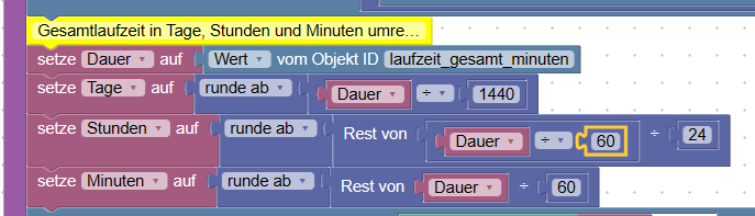

                                      ich bin gerade dabei einen Minutenwert in Tage, Stunden und Minuten umzurechnen in Anlehnung an dieses Blockly hier. Leider klappt es bei mir nicht wie gewünscht.
                                      Könntet ihr mal drüberschauen warum das nicht hinhaut? Danke schon mal.

                                        @t-master said in [Vorlage] Blockly Umrechnung von Sekunden in Stunden, Minuten und Sekunden:
                                        @UweRLP
