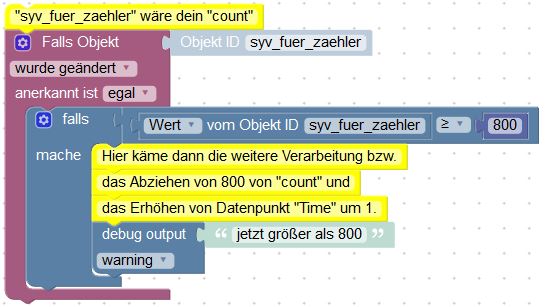

            Ich habe mich da eher an die einfache Aufgabenstellung von dir gehalten :-), da tue ich mir leichter. Und weil ich es inzwischen schon getestet habe, 488_fraenki23_1.jpg möchte ich es dir auch nicht vorenthalten 😐

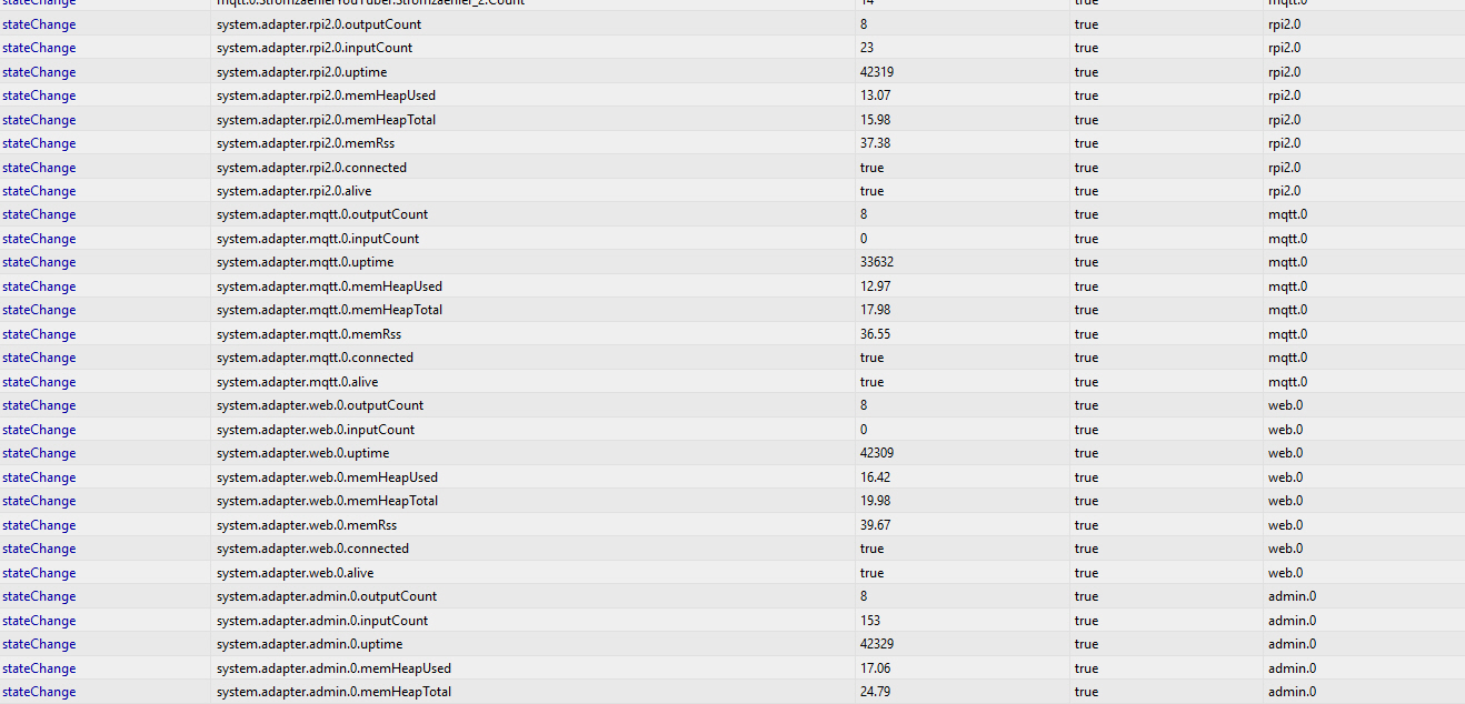

                Im Screenshot mit den Datenpunkten ist leider die Instanz nicht zu sehen.

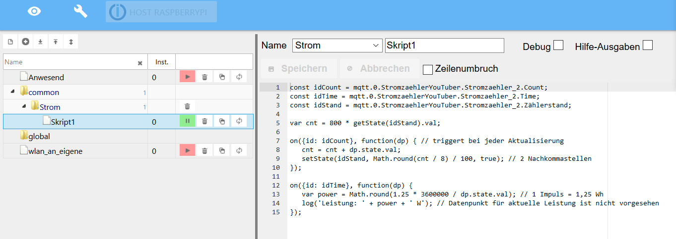

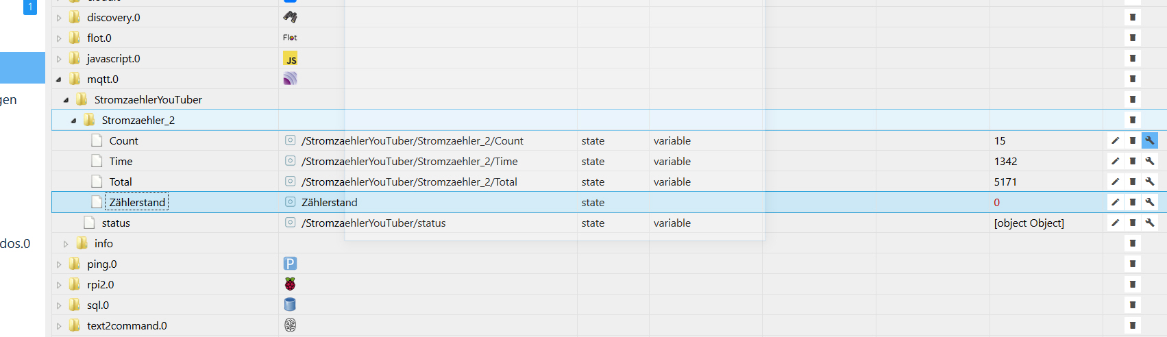

                  Fraenki23 last edited by
                  Hallo Paul53
                  Kannst Du mal die Bilder ansehen. Hab bistimmt was falsch gemacht.
                  Danke Fränki

                    Die IDs sind Zeichenketten (Hochkomma) !
                    Eigene Datenpunkte (Zaehlerstand) sollten nicht in irgendeiner Instanz ("mqtt.0") erstellt werden, sondern unter "javascript.0", da die Adapter ihre eigenen Datenpunkte verwalten, also unter Umständen auch löschen.
                    const idCount = 'mqtt.0.StromzaehlerYouTuber.Stromzaehler_2.Count';
                    const idTime = 'mqtt.0.StromzaehlerYouTuber.Stromzaehler_2.Time';
                    const idStand = 'javascript.0.Stromzaehler_2.Zaehlerstand';
                    const idPower = 'javascript.0.Stromzaehler_2.Leistung';
                    Die Datenpunkte vom Typ "Zahl" kannst Du im Reiter "Objekte" erstellen, indem Du javascript.0 selektierst und darunter z.B. den Datenpunkt mit dem Namen Stromzaehler_2.Zaehlerstand erstellst (Einheit: kWh).
                    Außerdem: Umlaute in IDs vermeiden.
