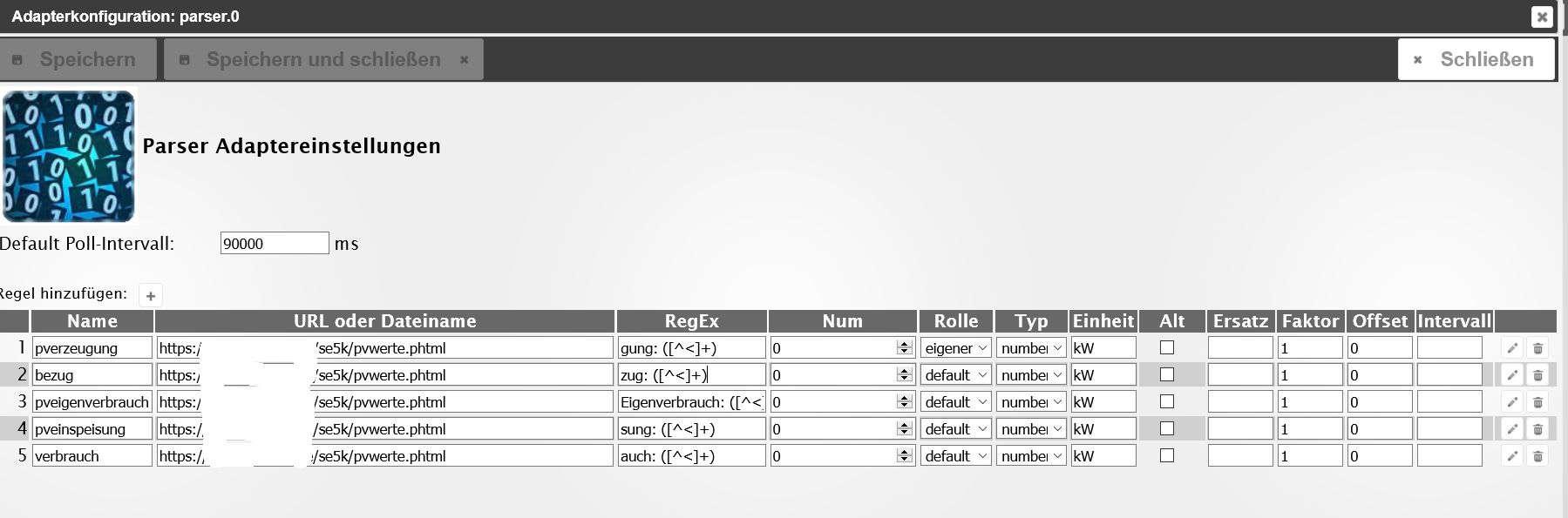

            MeisterF @MeisterF last edited by
            @MeisterF
            für @Master77
            Wenn man eine Seite im Netz hat - siehe PHP-Schnipsel oben - dann kann man diese im Parseradapter z.B. so auslesen:
            Der Link zum php muss natürlich vollständig sein und die Zeichenkette genau so vorkommen.
