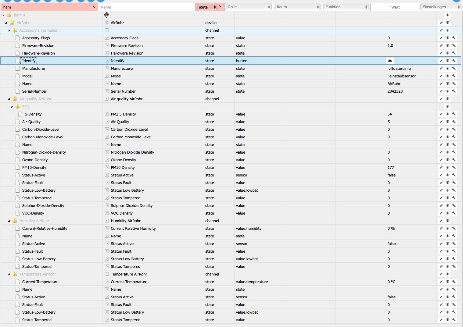

                          pix last edited by
                          Hallo apollon77,
                          zuerst mal: Großartige Idee, ein neues Universum anzubinden. Werde die Tage mal die ganzen Plugins durchsehen.
                          Nach der Installation habe ich eines der ersten Plugins genommen: homebridge-airrohr
                          Es sammelt die Daten von Luftdaten.info, einem Portal für das Sammeln von Feinstaubwerten. Ich habe https://forum.iobroker.net/viewtopic.php?f=21&t=7191&hilit=luftdaten.info#p74864 dazu geschrieben, jetzt macht das dieser Adapter 😄
                          Zuerst natürlich den Adapter und die Instanz installiert. Das Homebridge-plugin heißt homebridge-airrohr
                          Dann auf der Karte von luftdaten.info einen Sensor ausgesucht und die 4-Stellige Sensor ID gemerkt (hier 5032): http://deutschland.maps.luftdaten.info/ … 623/8.9335 261_karte.jpg
                          Danach den Beispiel Code von der npm-Seite des Plugins (https://github.com/toto/homebridge-airrohr/blob/master/conig.sample.json) kopiert und im Adapter Konfigurator (rechter Tab) als Accessory eingetragen und mit der 4stelligen Sensor-Id angepasst:
                          "description": "This is an example configuration file with one fake accessory and one fake platform. You can use this as a template for creating your own configuration file containing devices you actually own.",
                          "accessories": [
                          "name": "AirRohr",
                          "accessory": "airrohr",
                          "public_temperature_json_data": "http://api.luftdaten.info/v1/sensor/5032/",
                          "public_airquality_json_data": "http://api.luftdaten.info/v1/sensor/5032/",
                          "sensor_id": "2342523",
                          "update_interval_seconds": 60
                          "platforms": []
                          Dabei unbedingt darauf achten, dass die korrekte JSON-Struktur nicht zerstört wird.
                          Falls nur fremde Daten und nicht die eines eigenen Feinstaub-Sensors geladen werden sollen, dann die Zeile
                          "json_data": "http://feinstaubsensor-2342523.local/data.json",
                          Die Nummer in der Zeile
                          Danach erscheinen die Objekte mit den Sensordaten im Admin3-Objekte-Reiter:

                          :D Sehr cool!
                          Wie die Konfiguration aussieht, wenn man mehrere Sensoren abfragen will, prüfe ich demnächst.
