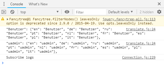

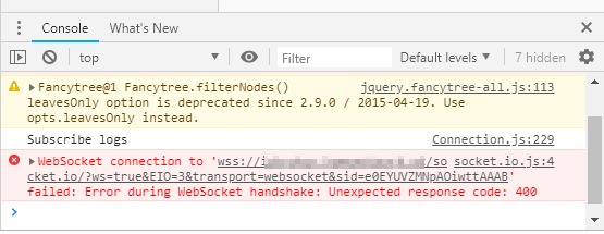

              immer wenn ich die Authentifizierung und HTTPS einschalte kommt folgende Meldung in der Konsole:
              In diesem Falle steige ich dann über die ReverseProxy Adresse ein die mein Synolgoy NAS erzeugt.
              Falls ich direkt mit der internen 192…...:8081 IP einsteige kommt nur mehr folgende Meldung in deR Konsole:
              In beiden Fällen lädt der Skript Reiter nicht, erst wenn ich wieder Authentifizierung und HTTPS deaktiviere komme ich wieder zu den skripten…
