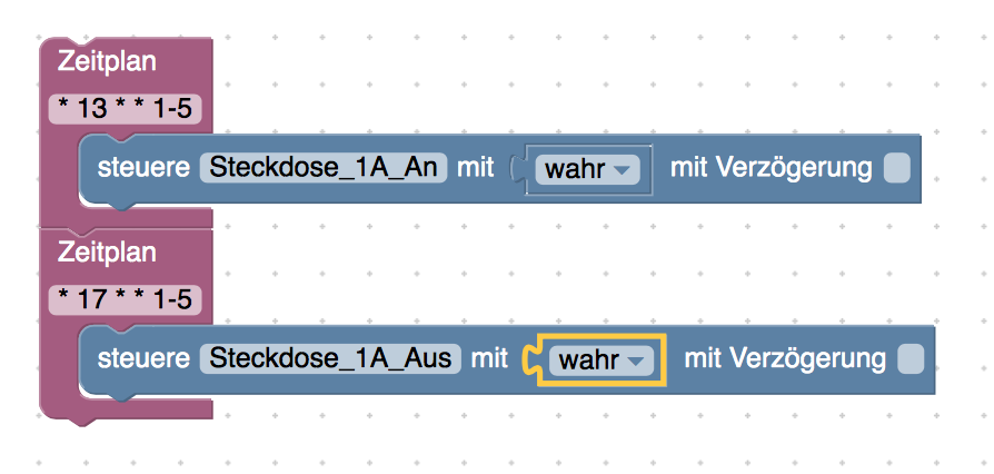

      Hi ich brauche einmal eure Hilfe.
      ich steuere mit dem Broadlink eine Funksteckdose, möchte gerne ein Blockly haben, welches zu einer bestimmten Zeit 13Uhr angeht und um 17 Uhr wieder aus geht. Diese aber nur von Mo bis Fr.
      wenn ich aber vor der zeit oder nach der Zeit , die Steckdose anmachen will, geht sie für 2min oder so an und dann aus.
      was muss ich noch machen. danke

          Ändere bitte mal jeweils das erste * (links) in die Ziffer 0.
          Deine Schreibweise startet es jede Minute.

            Top danke.
