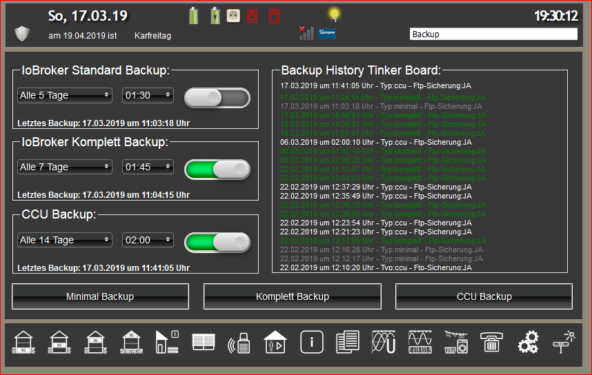

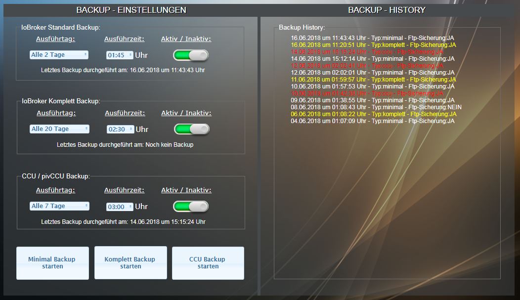

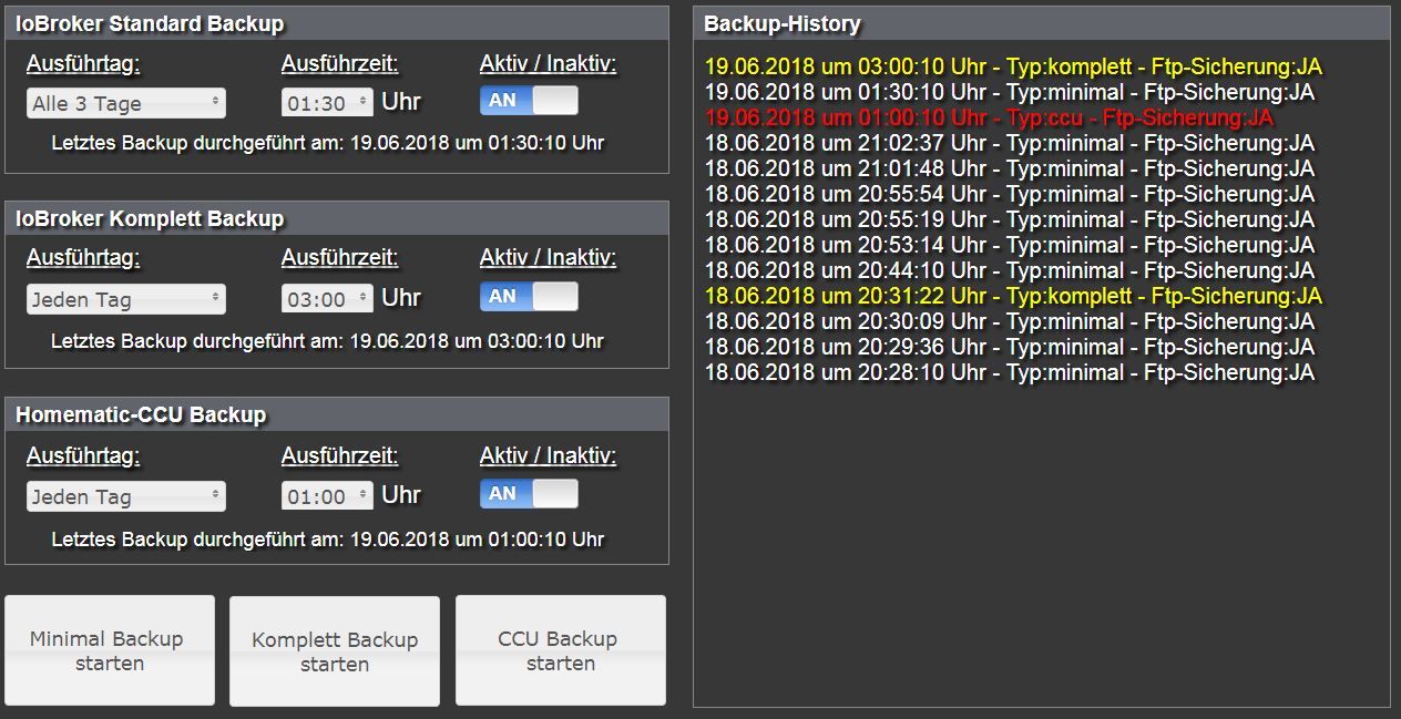

        Hier mal noch ein paar Screenshots der VIS.

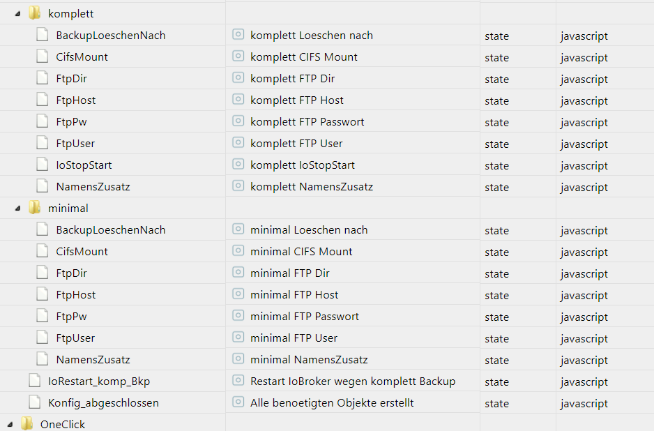

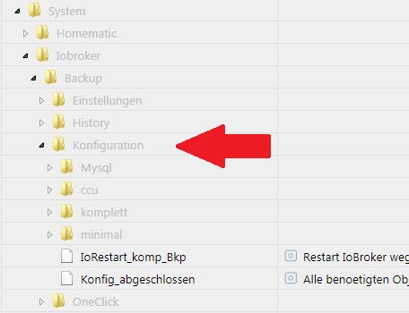

          • kmxak
            die Config machst du jetzt nicht mehr im Script sondern machst du unter Objekten.
            Das Script einmalig starten und nachdem er die Objekte erstellt hat kannst da deine Config eintragen.
            • Peoples
              Peoples last edited by
              Anscheinend habe ich die Anleitung da recht unverständlich geschrieben, da werde ich nochmal nachbessern!
              Es ist immer schwierig Unverständlichkeiten zu finden wenn man sich das zu Beschreibende selbst ausgedacht hat :lol:
              Wie schon beschrieben einfach das abgespeicherte Javascript einfach mal starten und wieder stoppen dann werden folgende Datenpunkte angelegt:
              Und deine Sachen dann hier eintragen

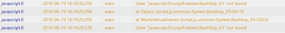

                            Strizz last edited by
                            Hallo Steffen,
                            Nur zur Info: Wenn ich das Programm jetzt starte, erhalte ich folgende Warnhinweise:
                            Der Datenpunkt BackitUp_V3 liegt bei mir allerdings auch unter javascript.0 > scriptEnabled > common > System.
                            Das Backup wird allerdings gemacht. Nur mit dem Kopieren auf die NAS hapert es zur Zeit noch.
                            Strizz
                            • kmxak
                              wenn du das Script woanders hast musst du den veränderten Ort im Script anpassen.
                              Zeile 330, 331 sollte das sein
                              • simatec
                                simatec Developer Most Active last edited by
                                @Strizz:
                                Der Datenpunkt BackitUp_V3 liegt bei mir allerdings auch unter javascript.0 > scriptEnabled > common > System. `
                                Verschiebe den Javascript mal bitte nach scriptEnabled.BackitUp_V3 (also ins Hauptverzeichnis.
                                Alternativ kannst du auch hier im Script den Pfad anpassen.
                                ` > function WerteAktuallisieren() {
                                setState(instanz + "scriptEnabled.BackitUp_V3", false);
                                setStateDelayed(instanz + "scriptEnabled.BackitUp_V3", true, 1000); `
                                    Sorry, habe ich tatsächlich nicht gelesen. Habe nur gelesen, "ab hier nichts mehr ändern!" oder ähnlich. Da halte ich mich dann dran.
                                    Das Script ist jetzt aber angepasst und läuft. D.h. die ad-hoc-Backups funktieren und werden auch auf meine Synology verschoben. Allerdings funktioniert das nur, wenn ich den Pfad ohne Volume-Namen eintrage, also '/backups/iobroker' und nicht '/volume1/backups/iobroker'. Auch war mir nicht bewusst, dass ich nach jeder Änderung der Konfigurationsdatenpunkte das Script neustarten muss, damit die neuen Werte übernommen werden. Steht wahrscheinlich aber auch in der Installationsanweisung. 😄
                                    Danke für die Hilfe und die tolle Arbeit.
                                    Strizz

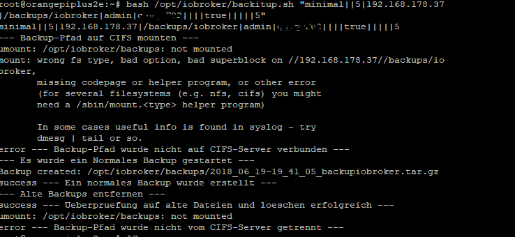

                                    • simatec
                                      @Strizz:
                                      Allerdings funktioniert das nur, wenn ich den Pfad ohne Volume-Namen eintrage, also '/backups/iobroker' und nicht '/volume1/backups/iobroker'. `
                                      Nutzt du CIFS oder FTP?
                                      @Strizz:
                                      Auch war mir nicht bewusst, dass ich nach jeder Änderung der Konfigurationsdatenpunkte das Script neustarten muss, damit die neuen Werte übernommen werden. Steht wahrscheinlich aber auch in der Installationsanweisung. 😄 `
                                      Dann stimmt der Speicherort deines Scripts noch immer nicht mit dem im Script überein.
                                      Wenn der passt, startet der Script automatisch bei Änderungen neu (ähnlich eines Adapters).
                                      Prüfe das noch mal bitte und poste mal den Speicherort und die Zeilen im Script (siehe meines letzten Beitrags)

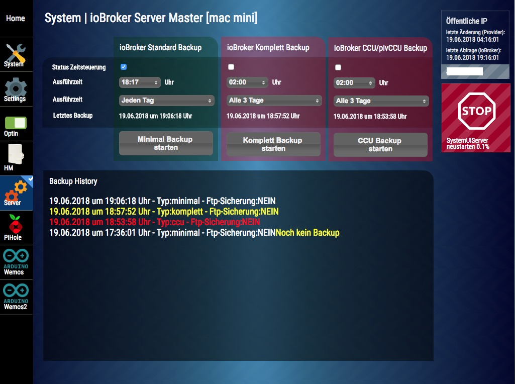

                                          pix last edited by
                                          ich habe einige Anpassungen für das Skript.
                                          Pfad
                                          Ich habe meinen ioBroker auf dem Macmini unter OS X laufen. Der Pfad wird dann so geschrieben (ioBroker liegt im User-Ordner Dokumente):
                                          var bash_script = 'bash /Users/pix/Documents/iobroker/backitup.sh ';        // Pfad zu backup.sh Datei (OS X)
                                          Diese Änderung muss auch im Bash Skript vorgenommen werden.
                                          Instanz
                                          Zum Test habe ich das Skript in der Javascript.2 Instanz laufen. Kann man mit dem Befehl instance auch "verskripten" (https://github.com/ioBroker/ioBroker.javascript/blob/master/doc/en/javascript.md#instance), muss aber nicht, da keine Vereinfachung für den Nutzer.
                                          Skript Neustart
                                          Die Funktion WerteAktualliesieren() nutzt die Datenpunkte Scriptenabled für den Neustart des Skriptes. Dazu muss der Name des Skriptes (falls geändert) eingegeben werden. Das kann an umgehen durch die ioBroker Funktion name() (https://github.com/ioBroker/ioBroker.javascript/blob/master/doc/en/javascript.md#name).````
                                          WerteAktuallisieren();
                                          let skriptname = name; // script.js.Test.Test_BackitupV3_peoples
                                          //startScript(skriptname, false); // dieses Skript wird neu gestartet <---- Ausprobieren, kann zu einer Schleife führen
                                          setState(name, false);
                                          setStateDelayed(name, true, 1000);
                                          ****Log****
                                          Schön wäre noch eine Subscription on() auf die BackupState-Objekte (boolean). Kurze Log-Ausgabe, wenn das Backup in VIS ein/ausgeschaltet wurde. Regex bietet sich an
                                          BEOBACHTEN DER BackupState Datenpunkte
                                          für LOG-Ausgabe
                                          on({id: /.BackupState$/,
                                          change: 'ne'
                                          }, function(obj) {
                                          if (obj.state.val) log(obj.common.name + " eingeschaltet");
                                          if (!obj.state.val) log(obj.common.name + " ausgeschaltet");
                                          ****Tests****
                                          exec im Javascript-Adapter erlaubt.
                                          1) Minimal backup
                                          Funktioniert leider nicht. Kann am Mac liegen.
                                          2018-06-19 19:06:18.628  - [32minfo[39m: javascript.2 script.js.Test.Test_BackitupV3_peoples: OneClick Minimal Backup gestartet
                                          2018-06-19 19:06:18.631  - [32minfo[39m: javascript.2 script.js.Test.Test_BackitupV3_peoples: bash /Users/pix/Documents/iobroker/backitup.sh "minimal||5||||||||false|||||5"
                                          2018-06-19 19:06:18.638  - [32minfo[39m: javascript.2 script.js.Test.Test_BackitupV3_peoples: backup_erstellen(minimal,,5,,,,,,,,false,,,,,5)
                                          2018-06-19 19:06:28.739  - [32minfo[39m: javascript.2 script.js.Test.Test_BackitupV3_peoples: exec: minimal||5||||||||false|||||5
                                          --- Es wurde ein Normales Backup gestartet ---
                                          error --- Ein normales Backup konnte nicht erstellt werden ---
                                          --- Alte Backups entfernen ---
                                          success --- Ueberpruefung auf alte Dateien und loeschen erfolgreich ---
                                          1. Komplett Backup
                                          2018-06-19 18:57:52.830 - [32minfo[39m: javascript.2 script.js.Test.Test_BackitupV3_peoples: OneClick Komplett Backup gestartet
                                          2018-06-19 18:57:52.834 - [32minfo[39m: javascript.2 script.js.Test.Test_BackitupV3_peoples: bash /Users/pix/Documents/iobroker/backitup.sh "komplett||5||||||||false|true||||5"
                                          2018-06-19 18:57:52.841 - [32minfo[39m: javascript.2 script.js.Test.Test_BackitupV3_peoples: backup_erstellen(komplett,,5,,,,,,,,false,true,,,,5)
                                          2018-06-19 18:58:12.977 - [32minfo[39m: javascript.2 script.js.Test.Test_BackitupV3_peoples: exec: komplett||5||||||||false|true||||5
                                          --- IoBroker gestoppt ---
                                          --- Es wurde ein Komplettes Backup gestartet ---
                                          error --- Ein komplettes Backup konnte nicht erstellt werden ---
                                          --- IoBroker gestartet ---
                                          3) CCU-Backup
                                          Das CCU Backup funktioniert leider nicht. Kann am Mac liegen. Konfiguration korrekt vorgenommen.
                                          Fehler-Log:
                                          2018-06-19 18:53:58.045  - [32minfo[39m: javascript.2 script.js.Test.Test_BackitupV3_peoples: OneClick CCU Backup gestartet
                                          2018-06-19 18:53:58.048  - [32minfo[39m: javascript.2 script.js.Test.Test_BackitupV3_peoples: bash /Users/pix/Documents/iobroker/backitup.sh "ccu||5||||||||false|||||5"
                                          2018-06-19 18:53:58.056  - [32minfo[39m: javascript.2 script.js.Test.Test_BackitupV3_peoples: backup_erstellen(ccu,,5,,,,,,,,false,,,,,5)
                                          2018-06-19 18:53:58.177  - [31merror[39m: javascript.2 script.js.Test.Test_BackitupV3_peoples: cat: hm.login.response: No such file or directory
                                          ****VIS****
                                          Mein kleines iPad hat nicht genug Auflösung für die zur Verfügung gestellten Widgets. Ich habe etwas umgebaut und das Design an meine Bedürfnisse angepasst.
                                          Screenshot:
                                           ![261_vis.png](/assets/uploads/files/261_vis.png)
                                          Wie man im Screenshot sieht, habe ich schonmal angefangen, die Startzeiten in den Wertelisten anzupassen. Statt der "glatten" Zeiten zur vollen, viertel, halben und dreiviertel Stunde, habe ich jeweils 2min draufgeschalgen. Schließlich wird der ioBroker ggf. gestoppt. Da aber zu diesen runden Zeiten viele andere Skripte laufen, versetze ich das Backupskript. Schön wäre in diesem Zusammenhang eine globale Variable in den Einstellungen. Eine Art Verzögerung in Minuten für alle drei Backup-Arten.
                                          Das VIS Theme ist uiDarkness.
                                          Hab die CSS-Befehle direkt in das HTML Widget geschrieben.
                                          So, muss jetzt Abendessen kochen. Freu mich auf Feedback.
                                          Pix
                                            Hallo Simatec,
                                            ich glaube, ich habe den Fehler gefunden: Ich hatte das Script unter Backitup_V3 und nicht unter BackitUp_V3 abgespeichert. Das kleine 'u' war offensichtlich der Fehler.
                                            Für den Upload auf meine Synology habe ich FTP eingeschaltet. Würde es gerne in den nächsten Tagen mal mit CIFS versuchen. Müssen da bestimmte Voraussetzungen auf der Synology gegeben sein? Wenn ich CIFS einschalte, erhalte ich folgende Meldungen:
