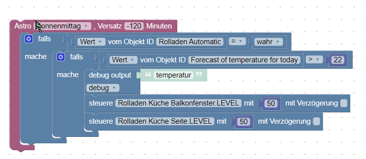

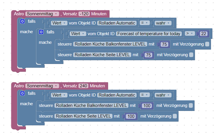

      ich habe folgendes Blockly nachgebaut.
      Das obere funktioniert nicht. Das unter wo der Rolladen hoch gehen soll funzt.
      Welchen entscheidenden Fehler habe ich denn da drin.

        Ist der wert vom Forecast eine Zahl?
        Gruß Rainer
        • totocotonio
          totocotonio last edited by
          ja eine Zahl (Type Number) mit Grad C
            Dann war wohl die vorhergesagte Temperatur nicht über 22°C, oder?
            Enrico
            • totocotonio
              doch wir hatten heute 24 ° C
              Habe ich da einen Fehler drin?
              Eigentlich doch nicht, zumindest fällt er mir nicht auf.
              Der boolaen Datenpunkt steht auch auf "true"
                Dann mach mal ein paar sinnvolle debug blöcke rein.

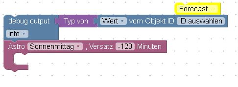

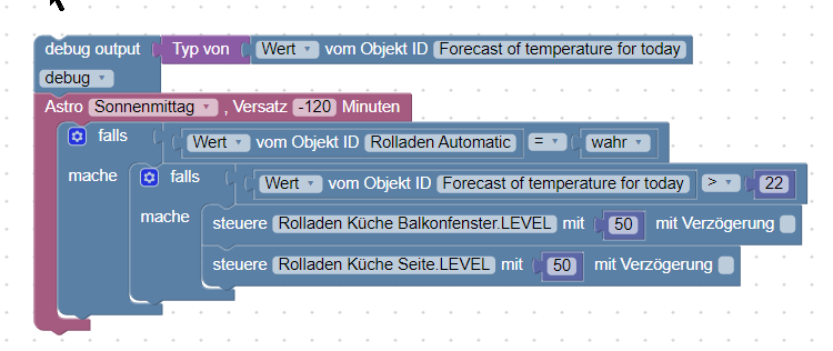

                  Wenn der Datenpunkt vom Typ "Zahl" (number) ist, bedeutet es nicht, dass der Wert tatsächlich auch eine Zahl ist. Füge mal ein:
                  debug output | Typ von | Wert vom Objekt ID Forecast of temperature for today
                      da bin ich überfordert wo kommt das hin.
                        paul53 last edited by
                        @totocotonio:
                        wo kommt das hin. `
                        Separat (außerhalb der anderen Böcke), damit es gleich beim Skriptstart abgearbeitet wird.
                        • totocotonio
                          so
                            Nein, so.

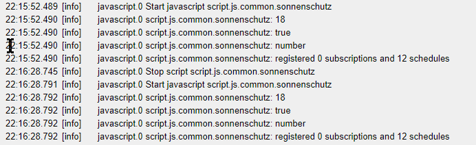

                              Habs grad mal ausprobiert, der Wert scheint aus dem yr-Adapter zu sein.
                              Da kommt "number" raus, also sollte es auch ne Zahl sein, oder? Oder gibt es die Möglichkeit, dass der Adapter die Zahl als Text in das Objekt schreibt?
                              Enrico

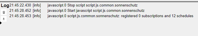

                                Wann wird das denn dann angezeigt.
                                Wenn das script startet?
                                  Genau, direkt nach dem Speichern wird das Script ja neugestartet (wenn es denn schon läuft) und dann kommt der Eintrag.
                                  Enrico

                                      mehr kommt nicht? komisch

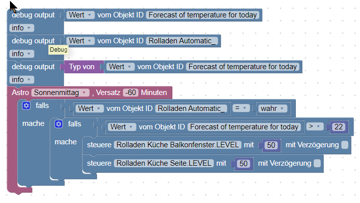

                                        Stelle mal den Debug output von debug auf info.
                                        • totocotonio
                                          @paul53:
                                          Stelle mal den Debug output von debug auf info. `
                                          ok, da kommt jetzt number raus, also müsste es doch funzen
                                            War der wert denn heute morgen um 11:00 bereits über 22°C?
