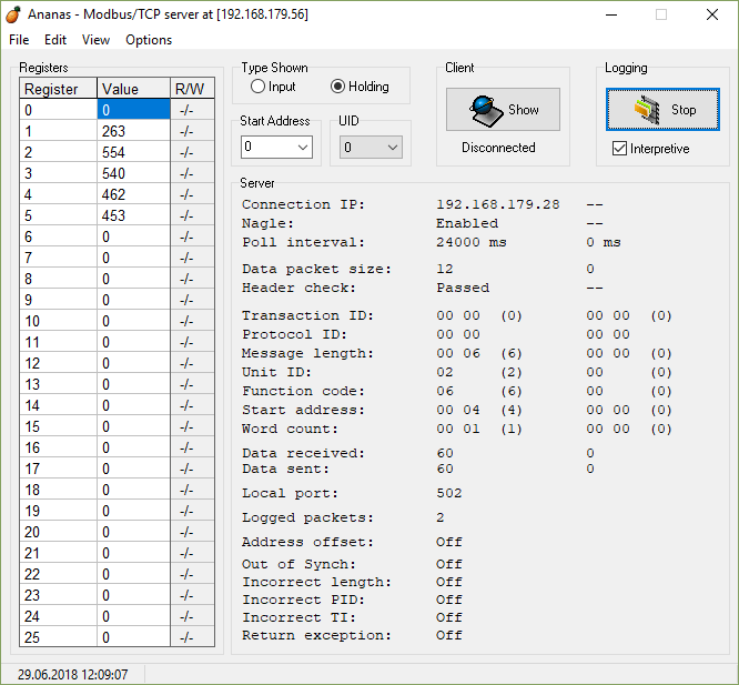

                  Das zeigt Ananas, ein Modbus Slave, gestartet auf dem ioBroker-Rechner an: 7446_2018-06-29_12_09_07-ananas_-modbus_tcp_server_at__192.168.179.56.png Der Modbus-Master funktioniert also.
