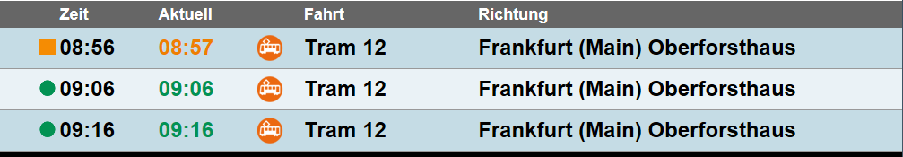

      Hallo Zusammen,
      in JavaScript bin ich leider nicht so bewandert. Wenn ich Vorlagen habe kann ich ganz gut auf meine Bedürfnisse anpassen, aber irgendwie finde ich für mein aktuelles Problem nicht passendes:
      Was ich vorhabe:
      Der RMV bietet recht schöne "Abfahrtstafeln" an, die man sich selber konfigureren kann. Man bekommt dann einen Link, den man in Vis sehr schön einbinden kann:
      https://www.rmv.de/auskunft/bin/jp/stbo … 40&start=1
      Das Ergebniss sieht dann so aus:
      Für Vis ideal, aber jetzt würde ich gerne die geplanten und aktuelles Abfahrtszeiten auch Objekt abspeichern. Dazu würde ich gerne ein Script schreiben, dass die Webseite aufruft und die 6 Zeiten in 6 verschiedene Objekte schreibt. Ich könnte auch den Parser Adapter nehmen, aber da müsste ich ja 6 Instanzen erstellen, da ich dort immer nur einen Wert pro Adapter speichern kann.
      Kann mir da jemand mal eine kleine Vorlage schreiben?
      Danke und viele Grüße,
      Balu

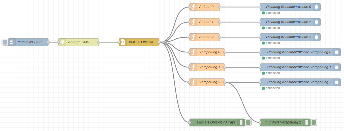

                      Balu1973 last edited by
                      Bin jetzt eigentlich am Ziel.
                      Ich bin jetzt wieder auf die XML Variante direkt vom RMV gewechselt, aber erstmal bei node red geblieben. Das Ergebniss:

                      Funktioniert einwandfrei. Mal schauen ob ich noch Lust habe es als JavaScript zu versuchen…
                      Grüße,
                      Balu
