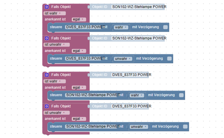

      Ich nutze einen SONOFF Touch Schalter und mehrere SONOFF 10A Schalter. Alles ist in ioBroker eingerichtet und funktioniert auch für sich super. Nun möchte ich aber, dass ich per Schalter einen SONOFF 10A Schalter an oder ausschalte. Dies habe ich auch hinbekommen, ist ja nicht so schwer.
      Da der SONOFF 10A Schalter aber auch per Alexa gesteuert werden kann, möchte ich natürlich auch, dass wenn der SONOFF 10A Schalter auf aus geschaltet wird, dass der Touch Schalter auch auf aus geht - und natürlich umgekehrt.
      Mein Script sah so aus (blockly), aber das hat zu einem Absturz von ioBroker geführt :S
      Beide Teile für sich, funktionieren. Sobald Sie aber so wie auf dem Screenshot zusammen laufen, geht nichts mehr.
      Ich hoffe auf eure Hilfe.

        Du willst doch schlicht, dass der eine Schalter das selbe macht wie der andere, oder?

                Na dann ist das doch recht einfach und Dein Blockly viel zu umständlich.
                Nimm einfach den Block "folge" und trage dort die 2 Sonoff DPs ein, die den selben Zustand haben sollen und schon macht der eine was der andere tut.Wenn das ganze wirklich immer gleich sein sollte, dann den selben Block nochmal nur die DPs vertauscht, fertig.

                      Der Block, welchen ich genommen habe, heißt "binde direct_oid_src" und ist im System zu finden. Nun klappt es 😄
                      Vielen Dank für Deine Hilfe 😄
