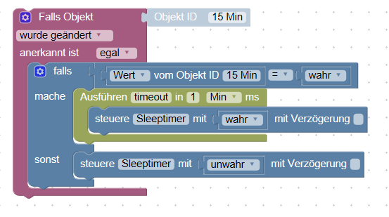

          Kollabo89 last edited by
          Ich habe es jetzt macht wie im Bild. mein Problem was ich habe ist das es bei 1000ms und bei 10s klappt. danach habe ich es mal mit 1min probiert und dann funktioniert es einfach nicht der Sleeptimer bleibt auf false
          das Problem habe ich irgendwie jedesmal. ich weiß nicht was ich dabei falsch mache.
          • Dutchman
            Kommt dat was in log?
            Ich sehe keinen Fehler wodurch der timeout nicht gehen würde
