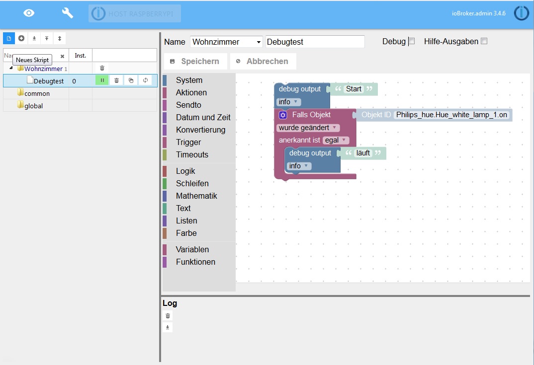

      Hallo liebe Forumsmitglieder,
      ich versuche seit Tagen irgendeine Reaktion mit Blockly zu erzeugen. Es funktioniert aber nichts:

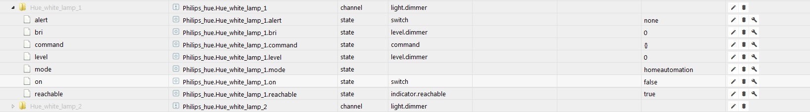

      Die Lampe schalte ich mit einer App an und aus. Der Zustand ändert sich von true auf false unter Objekte :
      In Blockly passiert nichts. Es wird mir nichts im log angezeigt.

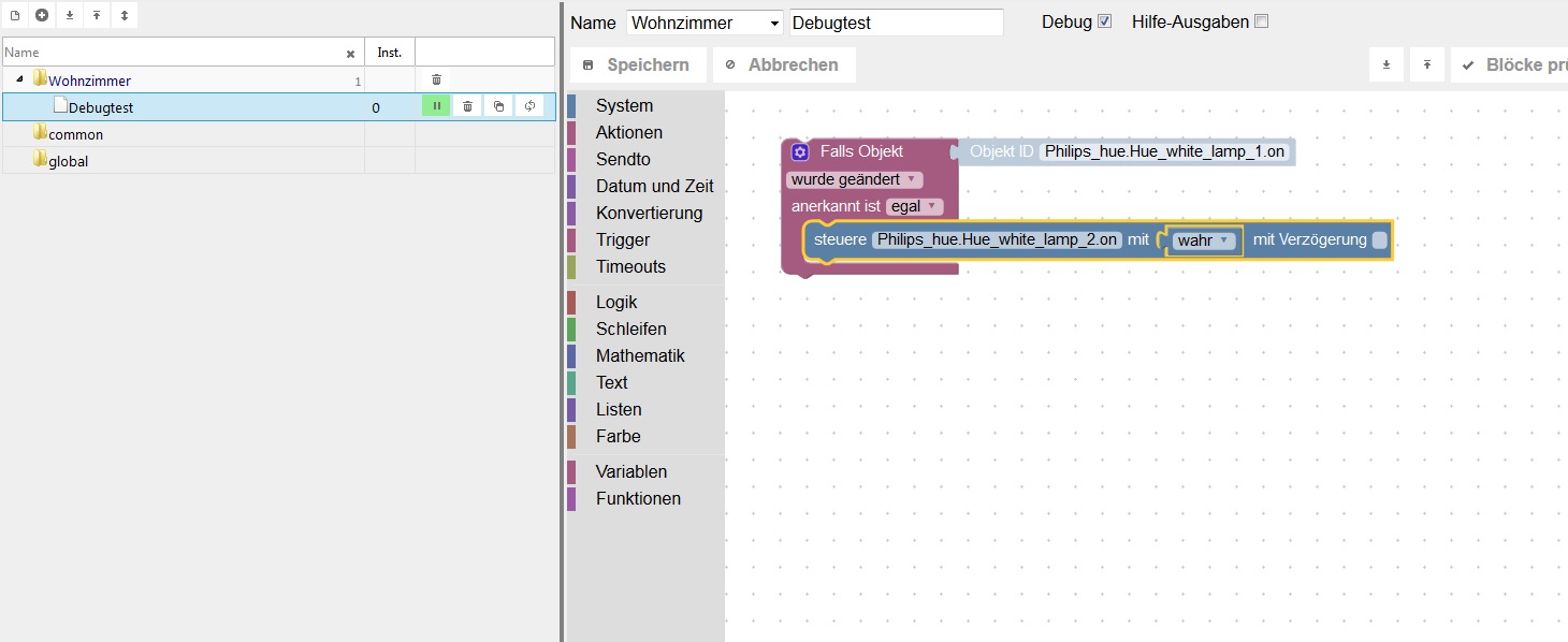

      Zustände kann ich ebenso wenig ändern:
      Kann mir jemand weiterhelfen? Die Adapter sind alle auf dem aktuellen Stand.
      • Dutchman
        Dein JavaScript adapter ist aktief ?
        Kommt auch nichts im tabblad Log ?

              Schascha last edited by
              Das würde schonmal das Problem mit dem log erklären, nur im unten aufgeführten Beispiel passiert garnichts:
              • Dutchman
                @Schascha:
                Das würde schonmal das Problem mit dem log erklären, nur im unten aufgeführten Beispiel passiert garnichts: `
                In diesem beispiel hast du auch kein debug blog also kommt auch nichts im log.
                Ob der wert den du eingetragen hast funktioniert was ich leider nicht, habe selber kein HUE, baue aber mal nen debug block ein dan siehst du mindestens ob die Aktion ausgelöst wird.
                Greets,
                Dutch
