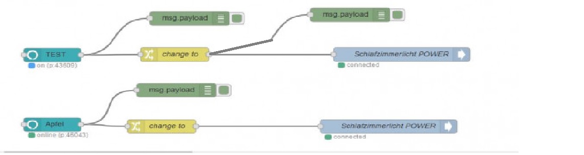

                        Jetzt habe ich noch etwas rumprobiert und bekomme die Fehlermeldung!

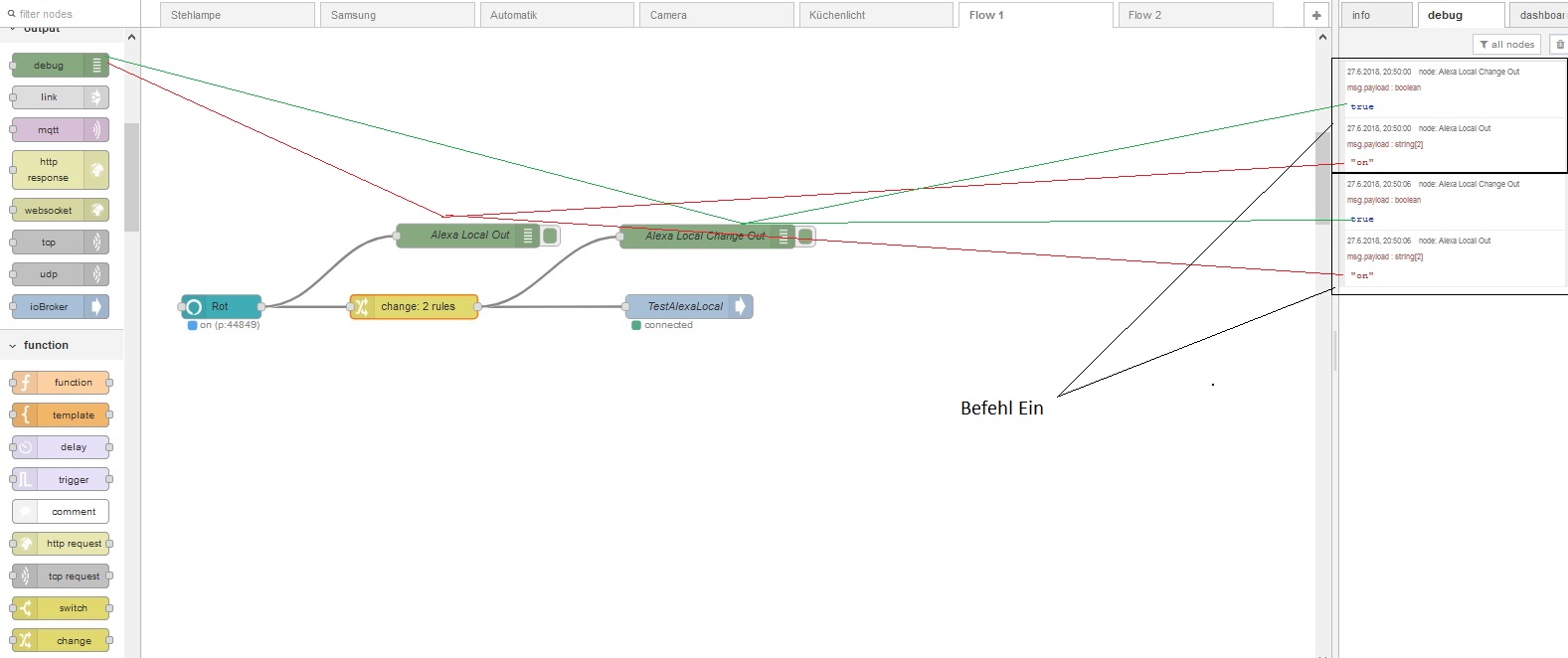

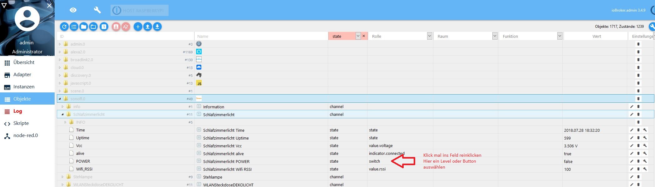

                          Dot 2 Gen aktiv, Echo Plus Stromlos.
                          Neue Geräte in der Alexa App gesucht, Rot wurde gefunden.
                          Bild anbei, alles geht bis in IO Objekte.
                          Debug ist ne Art Log.
                          Technisch nicht richtig aber egal für deine Zwecke.

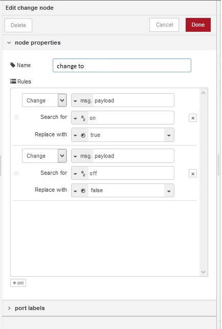

                            Kannst du mir mal zeigen wie du den change erstellt hast! Irgendwie bekomme ich das nicht nachgebaut.
