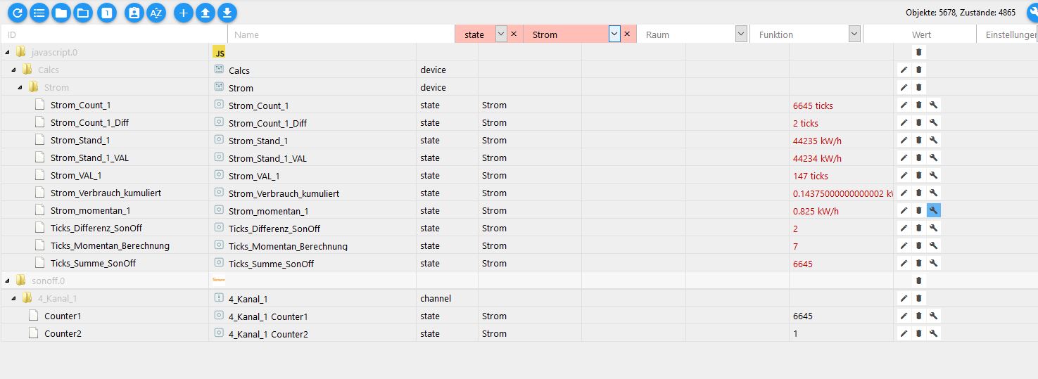

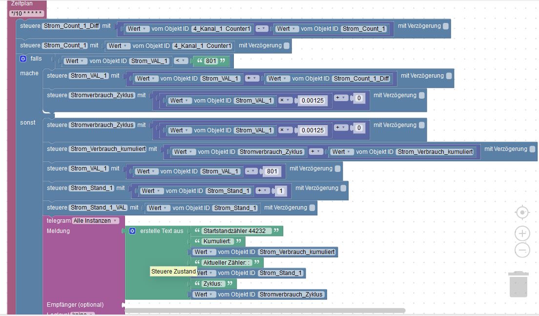

      Ich habe mir jetzt Skripte zusammen gebastelt, um den Stromverbrauch ermitteln zu können.
      Hier wird als erstes alle 10sek. die Differenz zwischen SONOff Counter und einem weiteren Datenpunkt (Strom_Count_1) in Strom_Count_Diff geschrieben.
      Anschliessend der aktuelle Wert vom SonOff in in Strom_Count_1 geschrieben.
      Nun wird alle 801 Impulse der kW/h Zähler um 1 hochgezählt und Strom_VAL_1 auf 0 gesetzt.
      Das funktioniert soweit alles auch.

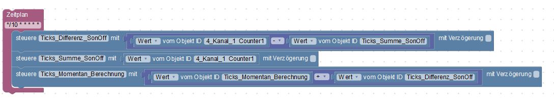

      Hierzu habe ich 2 weitere Skripte, erstmal extra mit anderen Datenpunkten, erstellt.
      Hier bilde ich alle 10sek wieder die Differenz der Impulse und addiere sie in einen Datenpunkt Ticks_Momentan_Berechnung.

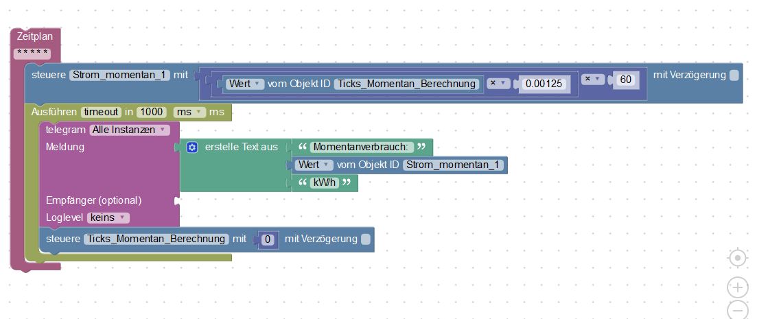

      Nun kommt ein weiteres Skript, welches alle 60sek den Wert aus Momentan_Berechnung (also die Summe der abgelaufen Minute) in kw/h umrechnen soll.
      Und genau da hakt es bei mir gerade und stehe evtl. etwas auf dem Schlauch, da mir teilweise recht unglaubliche Werte angezeigt werden. 😞
      Meine Fragen:
      Ist dies so richtig berechnet, damit ich die "aktuelle" Last (der letzten Minute) berechne?
      Ist der Weg denn soweit richtig? Gibt es da bessere, genauere Möglichkeiten?
