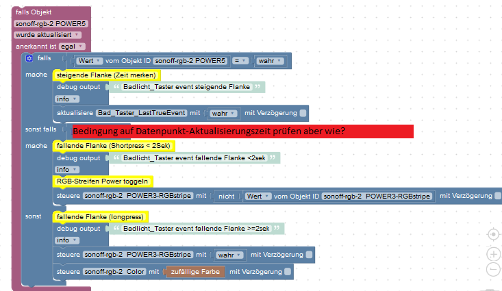

      ich habe an einen MagicHome-RGB-Controller einen zusätzlichen Taster angeschlossen.
      viewtopic.php?f=34&t=19764&p=206507&hil … 01#p207972
      Benutzt wird Tasmota und Sonoff-Adapter.
      Von diesem Taster möchte in im ioBroker shortpress und longpress auswerten und drauf reagieren.
      Schaltaktion soll dann beim loslassen des Tasters gemacht werden.
      Wie schaffe ich es die Zeit auszulesen und in die Bedingung einzubauen
      Bedingung müsste wie folgt aussehen
      (letzteAktualisierungszeit_vom_datenpunkt(Bad_Taster_LastTrueEvent) + 2sek) > ( letzteAktualisierungszeit_vomDP(sonoff-rgb-2 POWER5-Taster))
      Datenpunkt "Bad_Taster_LastTrueEvent" ist mein Merker für die Zeit ab wann gedrückt wurde.
      Wie kann ich das machen, ggf auch in javascript falls es mit Blockly nicht geht?
      wäre cool wenn mir da jemand helfen könnte.

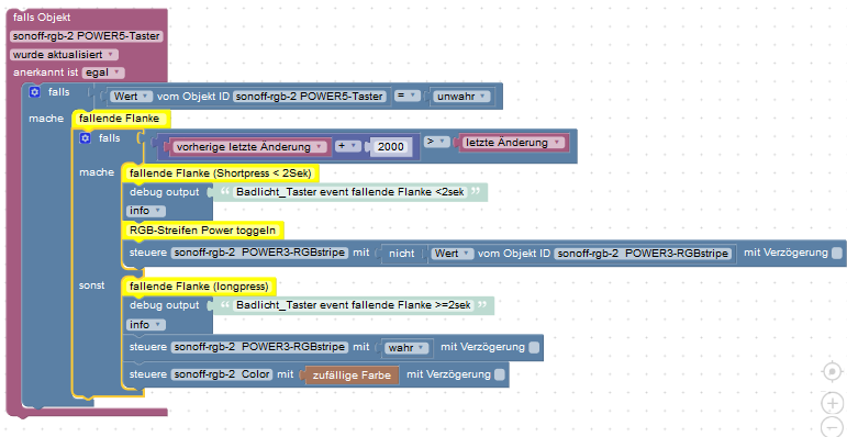

        paul53 last edited by
        @xbow42:
        Wie schaffe ich es die Zeit auszulesen `
        Unter Trigger: Zeitstempel bzw. letzte Änderung liefert die Linux-Zeit in ms.
        • X
          xbow42 last edited by
          Hallo paul53,
          danke, das war der entscheidende Hinweis :idea:! Funktioniert super!
          Ich konnte nun meinen Hilfsdatenpunkt wieder löschen.
          lässt sich so leicht auch auf weitere longpressevents erweitern
          wünsche einen schönen Abend!
