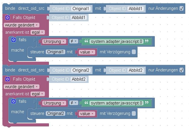

              paul53 last edited by
              Die wechselseitige Verknüpfung mehrerer Datenpunkte kann in einem Skript erfolgen (Beispiel mit 2 Originalen).
