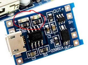

                  • Akkulademodul TP4056 - von dem Teil gibt es grundsätzlich zwei Versionen. Beide werben mit Ladeschutz. Allerdings habe ich irgendwo gelesen, dass die Variante mit zwei waagerecht liegenden LEDs die bessere sein soll. Mein Know-How reicht dazu nicht aus dies zu beurteilen.
                    TP 4056 mit waagerechten LEDs
                    TP 4056 mit senkrechten LEDs
                    Wichtig: will man Li-Ion Akkus mit geringeren Ladestrom als 1A verwendet, muss man den einen SMD Widerstand (R3) ersetzen. Original ist der R3 mit 122 = 1200 Ohm = 1,2 kOhm für 1000mA Ladestrom verbaut. Hier die Tabelle für andere Ladeströme:
                    1,2 kOhm = 1000 mA
                    1,33 kOhm = 900 mA
                    1,5 kOhm = 780 mA
                    1,66 kOhm = 690 mA
                    2 kOhm = 580 mA
                    3 kOhm = 300 mA
                    4 kOhm = 400 mA
                    5 kOhm= 250 mA
                    10 kOhm = 130 mA
                    20 kOhm = 70 mA
                    30 kOhm = 50 mA

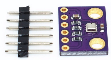

                • Temperatursensor. https://www.aliexpress.com/item/3In1-BM … 77783.html Preis: ca. 2,20 €
                Auch hier gibt es mehrere Varianten. Vor allem mit 4 und mit 6 Beinchen. Auf beiden Varianten ist der BME280 Sensor von Bosch verbaut. Der Hauptunterschied liegt in der Kommunikation mit dem Board. Beide Varianten unterstützen den I2C Bus. Die 6 Bein Variante kann darüber hinaus noch einzeln angesprochen werden. Aufgrund seiner Größe, ziehe ich hier den Vierbeiner vor.
                1597_bme280-4.png Meine bevorzugte Variante.
                1597_bme280-6.png Braucht mehr Beinfreiheit.

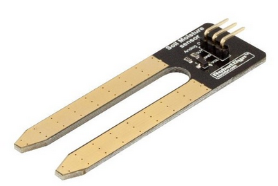

                • Bodenfeuchtesensor - https://www.aliexpress.com/item/NEW-Cap … 38686.html Preis: ca. 2,60 €

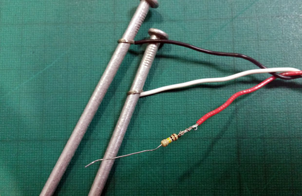

                Grundsätzlich gibt es zwei Arten für die Messung der Bodenfeuchtigkeit. Die einfachste Methode ist den Widerstand zwischen zwei Punkten. 1597_soil-sensor-2.png Der Nachteil der Methode ist die Korrosion, die durch den fließenden Strom entsteht. Solche Sensoren lösen sich nach einigen Wochen auf. Einige Leute fahren deshalb etwas größere Geschütze auf:
                Um diese Probleme zu vermeiden bevorzuge ich die kapazitive Messung, die mit dem vorgeschlagenen Sensor einfach zu realisieren ist. Beide Varianten müssen an den analogen PIN des ESP angeschlossen werden. Sie liefern bei mir einen relativen Wert zwischen ca. 780 (Sensor liegt auf dem Tisch) und ca. 400 (Sensor steht im einem Glas voll mit Wasser). Jeder sollte beide Messungen durchführen um die Extrempunkte zu bestimmen. Wie gesagt, es sind relative Werte, die von vielen Faktoren abhängig sind. Jeder muss selbst bestimmen beim welchen Wert, die Bewässerung ein- bzw. ausgeschaltet werden soll.

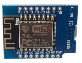

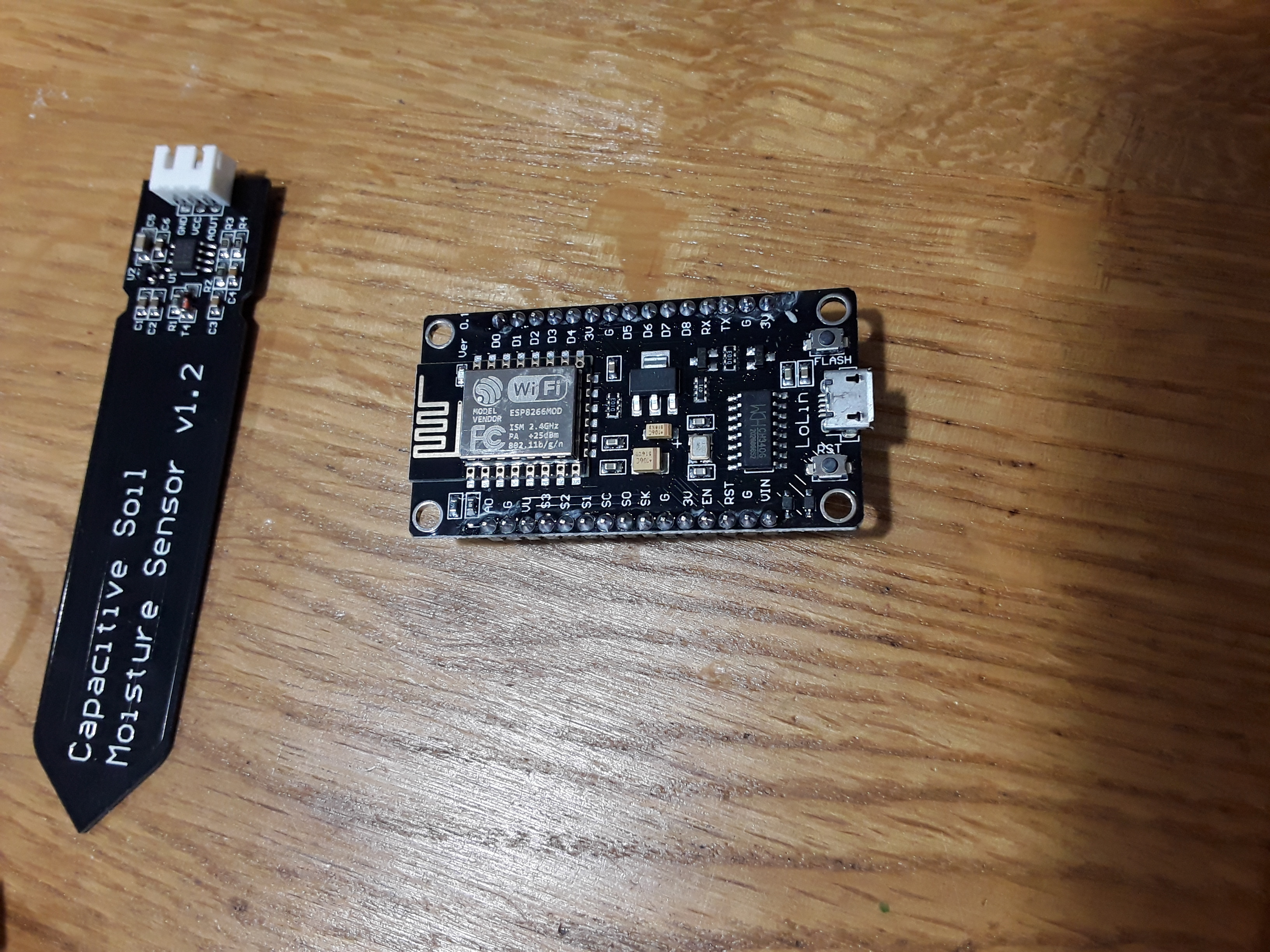

                • ESP - Davon gibt es dutzende und ich werde mich nicht auf die Diskussion einlassen, welche Variante besser ist als die andere :D. Ich habe mich für einen Clone des Wemos D1 mini entschieden. https://www.aliexpress.com/item/D1-mini … 68489.html Preis: ca. 2,30 €
                Gründe für meine Entscheidung:
                * Kompaktheit/kleine Größe
                * Schnelle Verfügbarkeit per Amazon (ja,ja, damals wollte ich es nicht glauben. Aber es lohnt sich wirklich direkt mehrere ESPs bei Ali zu bestellen, damit man immer einen parat hat!)
                * Schnelle Programmierung. Das Aufspielen eines Sketches dauert bei mir etwa halb so lang wie bei einem NodeMCU. Und da ich den Code immer wieder verändern und testen will, spielt das eine Rolle für mich.
                * Keine vorgelöteten Stiftleisten. Zum Entwickeln benutze ich einen ESP mit Beinchen. Später löte ich aus Platzgründen, die Kabeln direkt am ESP dran.
                * Geringer Preis
                * Ein ESP nackt bedeutet für mich zu viel Aufwand beim Programmieren, NodeMCU ist dafür zu groß.

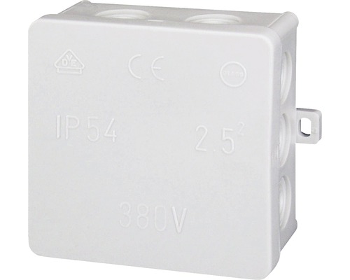

                • Feuchtraum Abzweigdose - https://www.hornbach.de/shop/Feuchtraum … tikel.html Preis: ca. 0,50 €

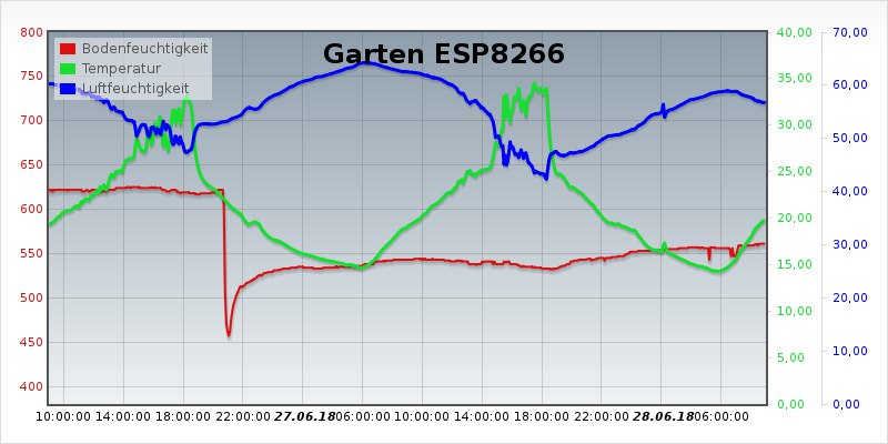

                Auswertung der Daten:
                Die Datenpunkte werden unter mqtt.0->Garten->Temperatur usw. auf dem mqtt-Server abgelegt. Mit Hilfe von IoBroker bordeigenen Mitteln, SQL und Float kann man mit wenig Aufwand schöne Grafiken erzeugen.
                Rot: Im höher um so trockener ist der Boden. Der steile Knick nach unten ist der Zeitpunkt an dem die Bewässerung gestartet wurde.
                Grün: Die starken Schwankungen nachmittags haben damit zu tun, dass in der Zeit die Sonne direkt auf die Box scheint. Nachdem Ich des Solarpanel von der Verteilerdose physikalisch getrennt habe (siehe Aufbau), sind die Ausschläge nicht ganz so stark.
                Den Luftdruck habe ich nicht abgebildet. Die Schwankungen sind sehr gering und wenig spektakulär. Bei Bedarf kann eine Luftdruckkurve mit wenigen Klicks erzeugt werden.

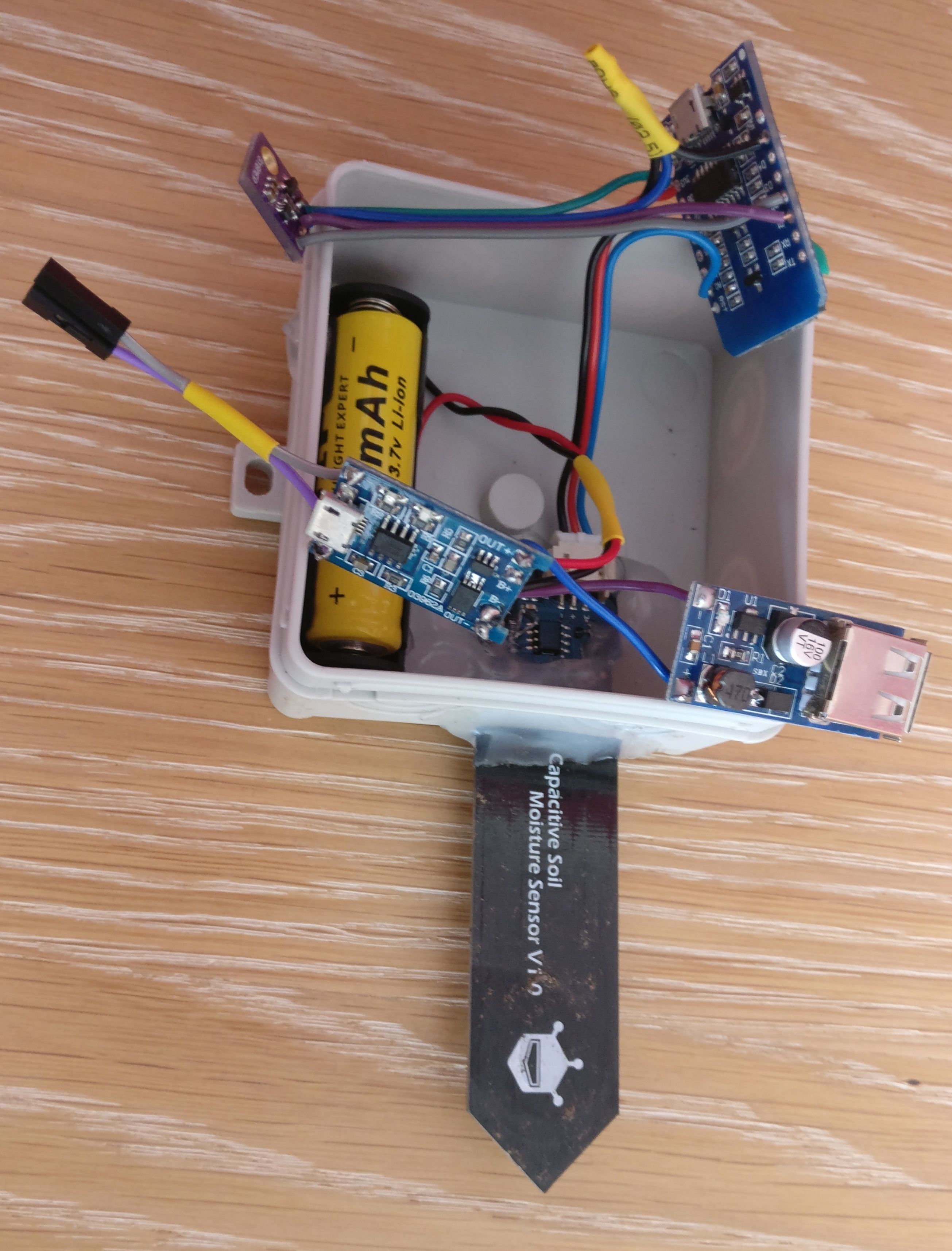

                Aufbau:
                • Solarpanel
                Wie ihr bestimmt schon bemerkt habt, ist das Foto oben ein Fake. Die Leistung eines kleines Solarpanels ist nicht ausreichend genug um die Akkus so aufzuladen, dass der ESP 24 Stunden durchhalten kann. Bei der Beschreibung der Bauteilen habe ich deshalb zwei Alternativen aufgeführt. Bei der Verwendung von zwei Solarpanelen muss eine Diode (1N4007) eingebaut werden.
                Um die Solarpanele vor der Feuchtigkeit zu schützen, habe ich die Rückseite mit Panzertape abgeklebt.
                • Verteilerdose
                Auf einer Seite der Dose habe ich eine schmalen Lücke für den Bodensensor ausgeschnitten. Danach mit reichlich Heißkleber verklebt.
                Direkte Sonneneinstrahlung lässt die Temperatur in der Dose stark ansteigen (bis ca. 50°C). Um das zu vermeiden habe ich folgende Umbauten durchgeführt:
                * Den BME280 Sensor habe ich auf den Boden der Dose gelegt. Darüber ein passend zugeschnittenes Stück Wellpappe gelegt, so dass nur die Leitungen zum ESP führen.
                * Das Solarpanel habe ich ein paar cm vor der Dose gestellt. Damit erwärmt das recht heiße Panel die Dose nicht direkt und gleichzeitig spendet das Panel der Dose etwas Schatten.

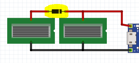

                      SabineT last edited by
                      Müsste nicht bei Verwendung von 2 Solarpanelen jedes über eine Diode geführt werden?
                        Jan1 last edited by
                        Ich versteh nicht mal warum da überhaupt eine Diode dazwischen soll, oder gibts hier ein Problem, wenn das erste Panel mehr Strom liefert als das zweite? Man bedenke immer den Spannungsabfall an der Diode, wenn ich hier ne "normale" Siliziumdiode verwende, sind schon 0,7V verbraten.
                          knopers1 last edited by
                          Hi Jan,
                          dazu verwenden man meistens Schottky-Dioden, der Spannungsabfall liegt dort bei 0,4V.
                          Bei Parallelschaltung entkoppelt man die einzelnen Solarmodule mit den Dioden, damit im Falle einer Verschattung einzelner Module die Spannung nicht einbricht! Nehmen wir mal an, Du hast zwei Solarmodule 12v 200mA.
                          Bei Parallelschaltung sollte in der Praxis am Ende 12V und 400 mA herauskommen. Jetzt ist ein Solarpanell verschattet und liefert nur 10V 100mA.
                          Damit die gesamte Spannung der parallel geschalteten Module nicht auf 10V absinkt, nimmt man die Schottky-Dioden.
                          Der Kollege hier hat nur noch eine Diode verwendet. Kann ich hier den Grund wissen weshalb? Bei zwei Solarmodulem müsste man zwei Dioden verwenden.

                            @knopers1 - du hast recht, im Bild habe ich sie vergessen einzuzeichnen, in der Schaltung ist die zweite Diode da.

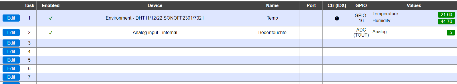

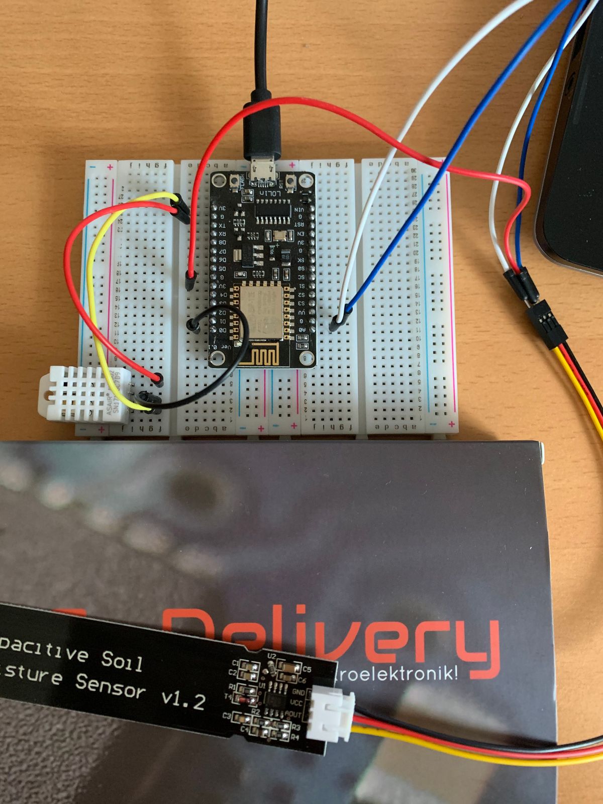

                              Ich habe den ersten Teil hinbekommen, also das Auslesen des Bosch-Sensors und des Feuchtigkeits-Sensors. Ich habe es aber mit ESP-Easy gemacht. Das ging soweit easy und ich bin begeistert 🙂
                              Spannungsversorgung bisher über USB, Bosch ist an D1 und D2 und der Feuchtesensor ist am Analog A0, beide natürlich an Erde und 3,3V. Ich habe da keine Brücke gesetzt neben dem Analog A0. Funktioniert soweit tadellos oder liegt es daran, dass ich einen NodeMCU V3 habe?
                              Nun wollte ich mir den zweiten Teil anschauen, also die Spannungsversorgung. Der Teil funktioniert doch unabhängig vom Sketch, richtig?
                              Dein Wemos D1 ist doch auch für 3,3V, oder? Kommen da nicht 5V vom Booster zum Wemos D1?
                              Das Anschließen am Booster ist mir auch nicht ganz klar, der hat doch eigentlich nur zwei Anschlüsse und einen USB-Anschluss? Auf dem Schaltplan sieht es so aus als würden zwei Anschlüsse am Anfang sein und zwei am Ende? Auf dem Foto wiederum sieht es so aus als würden nur zwei Kabel zum Booster gehen.

                                SORRY! habe gerade bemerkt, dass ich dich vollkommen vergessen habe. Mea culpa!
                                Jetzt zu deinen Fragen. Es gibt verschiedene Booster. Der den ich einsetze hat einen 2-Poligen Eingang, und nur USB aus Ausgang. Deshalb gehe ich über den USB-Ausgang des Boosters (5V) über einen Adapter in den USB-Eingang (5V) des ESP rein. Diese Lösung ist so weit suboptimal, weil die Gesamtlänge Booster+ESP gerade so in die Feuchtraumaufputzdose passen. Dabei benutze ich einen Adapter USB->micro USB, dessen Länge bei 0mm liegt (siehe unten).
                                Im Fritzing habe ich keinen Booster mit USB gefunden, deshalb die einfache Variante.
                                Ich hoffe deine Fragen beantwortet zu haben und freue mich, dass du auch ohne meiner Hilfe das Ding zum fliegen gebracht hast. Ich verspreche weitere Fragen zu beantworten.
                                LG, a200.

                                    Ich habe mal den Akkuladeregler über USB angeschlossen. Eingang sind 5,09 V (wie USB halt) und an beiden Ausgängen (Akku und ESP) ist eine Spannung von 4,09 V. Soweit korrekt? Einen Spannungsabfall von 1 V kann man sich erstmal vorstellen.
                                    Dabei leuchtet eine blaue LED permanent und eine rote flackert. Ich nehme mal an, dass in diesem Zustand der Akku geladen und gleichzeitig der ESP mit Spannung versorgt wird, richtig? Die rote LED leuchtet nur beim Laden und die andere leuchtet immer?
                                    Verbunden werden die Komponenten Akkuladeregler und Booster Plus an Plus und Minus an Minus, richtig (wie auf dem Foto). Beim Solarpanel ebenfalls so, korrekt?
                                    • a200
                                      a200 last edited by
                                      moin,
                                      blau = Akkus sind vollständig geladen
                                      rot = Eingangsspannung liegt an = Solarpanel liefert Strom
                                      Wenn du die Spannung von den Akkuladeregler weg nimmst, dann sollte die rote LED ausgehen und nach einer Weile auch die blaue, weil dann die Akkus nicht mehr vollgeladen sind.
                                      Der Spannungsabfall auf ca. 4V ist normal. Deshalb wird auch der Booster benötigt um wieder auf volle 5V zu kommen. Anderenfalls könnten wir den auch weglassen.
                                      Ansonsten die Anschlüsse sind, wie du beschrieben hast + an + und - an - angeschlossen.
                                      Viel Erfolg für die nächste Stufe!!!
                                        stimezo Forum Testing last edited by
                                        Das ist kein Spannungsabfall, sondern die Ladespannung bzw. Leerlaufspannung des Akkus und korrekt.
                                        Viele Grüße
                                        Christian
                                        • lobomau
                                          lobomau last edited by
                                          @stimezo:
                                          Viele Grüße
                                          Christian Danke. Ja, grad nachgelesen. Passt sehr gut. > Die Ladeschlussspannung beträgt typischerweise 4,0–4,2 V `
                                          https://de.wikipedia.org/wiki/Lithium-Ionen-Akkumulator
                                          • a200
                                            a200 last edited by
                                            @stimezo:
                                            Viele Grüße
                                            Christian `
                                            Du hast Recht. Danke für die Korrektur.
