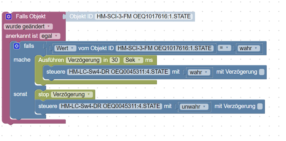

          thomasSC last edited by
          Hallo Dutchman,
          Danke für die Hilfe. Den Baustein Timeout hatte ich nicht auf dem Schirm 🙂
          Habs jetzt mal so zusammengebaut. sollte funktionieren oder? Ich habe Zusätzlich noch ein "Aus" im Sonst damit wenn der Schalter wieder aus geht, das Gerätauch abgeschalten wir. Sollte ich da eine Abfrage einbauen das nur "Aus" geschaltet wird wenn gerät"Ein" ist? wegen Dutycycle?
          Vielen Dank nochmal
          Gruß Thomas
          • Dutchman
            Ne siehste geht doch, jup die Blöcke stimmen so.
            Zur 2ten Frage : ja baue auch dort erst eine abfrage rein ob der Schalter an steht dein duty cycle wird sich freuen keine unnötigen Befehle bearbeiten zu müssen 😉
            Resultat von. Deinem Block müssten sein :
            • wen schaltet aktiviert (true) geht die Lampe nach 30 Sekunden an
            • wird der Schalter innerhalb dieser 30 sek ausgeschaltet stopt der Timer und die Lampe geht nicht an.
            • War die Lampe bereits an geht sie aus
