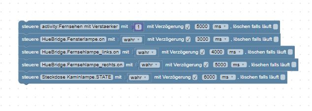

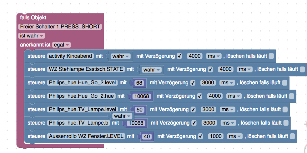

                        Sven_hh last edited by
                        So geht es leider nicht. Es geht alles bis auf den Befehl für den Harmony Hub.
                        • dslraser
                          dslraser Forum Testing Most Active last edited by
                          @Sven_hh:
                          So geht es leider nicht. Es geht alles bis auf den Befehl für den Harmony Hub. ` Die Harmony activitys werden anders gesteuert. Bau mal den wahr/falsch Baustein aus und probiere aus dem Matheblock die Zahlen.
                          Anschalten Müsste die 2 sein.
                          ~~![](</s><URL url=)<link_text text="https://uploads.tapatalk-cdn.com/201809 ... b63e98.jpg">https://uploads.tapatalk-cdn.com/20180907/33d02705e4804569c67f9ae6b8b63e98.jpg</link_text>" />
                          PS: da hängt auch noch ein wahr Baustein lose rum…lösche den mal.
                          ![](</s><URL url=)<link_text text="https://uploads.tapatalk-cdn.com/201809 ... 9ca3af.jpg">https://uploads.tapatalk-cdn.com/20180907/3397ad2a3b5e9b04e0b845c9019ca3af.jpg</link_text>" />~~
                          • Dutchman
                            https://github.com/Pmant/ioBroker.harmo … /README.md
                            activities.currentStatus
                            Gives you the current status of the hub.
                            0 = inactive
                            1 = starting
                            2 = active
                            3 = stopping
                            1 ist also starten und 2 das diese activity gerade aktiviert ist 🙂
                                Auch das eintragen der 1 war leider nicht erfolgreich. Obwohl mir im Log kein fehler angezeigt wird.
                                • dslraser
                                  @Sven_hh:
                                  Auch das eintragen der 1 war leider nicht erfolgreich. Obwohl mir im Log kein fehler angezeigt wird. `
                                  Nimm mal doch die 2, habe ich gerade mal bei mir probiert, dann wird bei mir geschaltet.

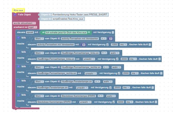

                                    Jetzt klappt es. Allerdings gings bei der 2 nicht. Hab dann wieder auf 1 gestellt und sie da, alles so wie es sein sollte. Vielen Dank Jungs. jetzt muss ich nur noch den Block zum ausschalten ranhängen.
                                    • dslraser
                                      Ja, sinnvoll wäre auch beim einschalten schon zu prüfen ob vielleicht schon was von den Geräten an ist, damit Du nicht unnötig Schaltvorgänge sendest. Beim ausschalten dann anders rum prüfen.
                                      Stichwort fals Block.

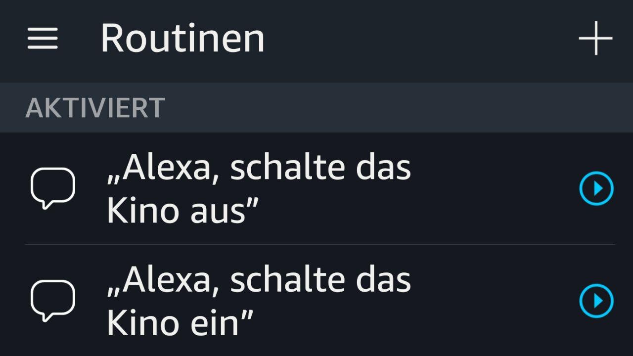

                                        Kann ich da nicht hinten den Haken setzen " löschen falls läuft " ?
                                        Und kann ich oben noch einen Trigger mit Alexa nehmen?
