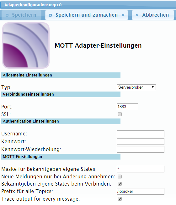

      Habe unter Instanzen folgende Einstellung gewählt:

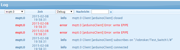

      Und erhalte folgende Fehlermeldung:
      Der Monitor der Ardunio-Entwicklungsumgebung meldet den gesamten Verkehr - auch von den Homematic Geräten - also schein die Kommunikation schon halbwegs zu funktionieren!?

        Hm.. Schwer zu sagen. Gibt es die Möglichkeit eine Wireshark Aufzeichnung zu machen. Dann wird es einiges klar.

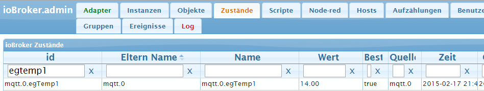

              Entwarnung! Die erste Temperatur vom Ardunio 1-wire kann ich jetzt sehen. Allerdings noch nicht unter den Objekten.
              Habe den MQTT-Broker "mosquitto" auf dem Cubie installiert und mit der Java-App "mqtt-spy" die Verbindungen angeschaut. Hier wird Einiges klar. Nach dem die grundsätzliche Kommunikation steht, kann ich im nächsten Schritt die Inputs und Outputs in den Sketch einbauen. Bei mir kommen 10 Kabel mit jeweils 16 Adern aus der Wand. Diese Leitungen bildeten bisher eine Grundlage für die alte Alarmanlage. Neben den Reed-Kontakten für die Fenster- und Türsicherung sind dann noch viele Leitungen für Sensor- und Steuerungsaufgaben frei.
              Die Server-Option im MQTT-Adapter habe ich noch nicht ausprobiert. Ggf. kann ich dann auf den "Mosquitto" verzichten?

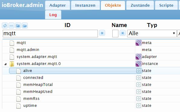

                Allerdings noch nicht unter den Objekten. `
                Heißt es, du sieht es unter Zustände, aber nicht unter Objekten? Auch nach dem Browser-Refresh?

                Die Server-Option im MQTT-Adapter habe ich noch nicht ausprobiert. Ggf. kann ich dann auf den "Mosquitto" verzichten? `
                So ist der Plan. MQTT- Adapter ist auf MOSCA https://github.com/mcollina/mosca basiert.

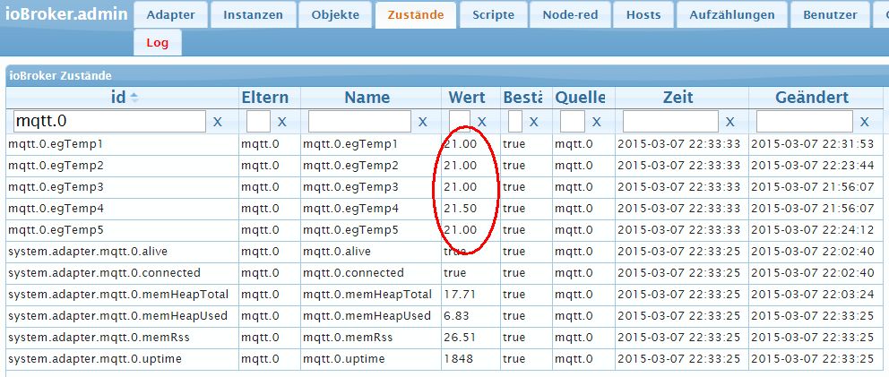

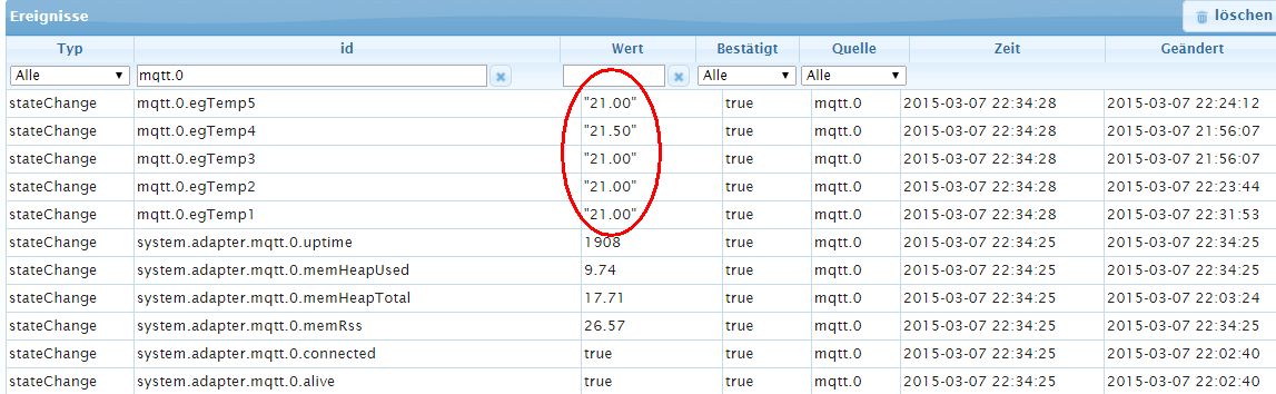

                  • Der eingebaute mosca Mqtt-Server arbeitet gegenüber dem Mosquitto ebenfalls gut. Beim Starten gibt es noch Fehlermeldungen vom mosca (Error: write EPIPE), die aber mit der Zeit verschwinden. Diese deuten nach Durchsicht des mosca-Forums auf eine ältere Version hin ??? Egal es läuft erst einmal.
                  • Unter "Zustände" werden die fünf Temperaturen (von 1-Wire) sauber angezeigt - unter "Ereignisse" sind die Temperaturen in Anführungsstriche gesetzt, alle anderen Werte von anderen Sensoren nicht. Woher kommen die? Unter Objekten würde ich einen Ordner "mqtt.0" erwarten. Dieser wird nicht automatisch angelegt. Somit sehe ich die Werte in VIS auch nicht. Hier drei Screenshots:
                  Hast Du noch eine Idee?

                                      MaikB85 last edited by
                                      Habs jetzt hinbekommen 😄
                                      Eigentlich total simpel man muss nur erstmal wissen wie das alles funktioniert mit iobroker.
                                      Habe einfach in der Objektbaumansicht ein neues Objekt hinzugefügt mit den entsprechenden Einstellungen und dieses Objekt dann dem Eingabefeld der Visualisierung zugewiesen.
                                      Gruß Maik
