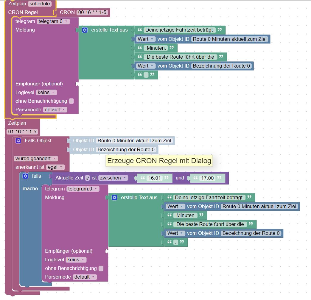

      Liebe Forenmitglieder,
      ich habe ein Problem bei dem ich schon alles versucht habe es zu lösen. Vielleicht könnt Ihr mir mit Eurer Erfahrung und Wissen helfen. Leider bin ich überhaupt kein "Skriptgott" aber Ihr wahrscheinlich schon.
      <u>Beschreibung:</u>
      Ich versuche eine Abfrage für den Verkehr zur Arbeit zu erstellen. Das Ergebnis soll per Telegram zu zwischen bestimmten Zeiten versendet werden. Dabei soll die Zeit (Objekt 1) und die Route (Objekt 2) abgefragt werden. Sollte sich ein Wert ändern (und nur dann) soll eine Nachricht per Telegramm rausgehen. Zuvor soll zu einer bestimmten Uhrzeit eine Nachricht mit den aktuellen Werten versendet werden.
      <u>Was geht nicht:</u>
      Die Nachrichten kommen IMMER 2x zur gleichen Zeit mit der selben Nachricht - er SOLL aber nur eine einzige mit den aktuellen neuen Werten senden FALLS sich ein Objekt geändert hat.
      Kann mir da bitte jemand helfen ich bin total ratlos was ich noch machen soll - vielleicht kann mir einer zeigen wie ich was verschieben muss.
      Danke Euch sehr für Eure Mitarbeit.

        Über welchen Adapter bekommst Du die Verkehrsinfos ?
        Das Blockly selbst ist sicher nicht ganz so schwierig. Da es mich interessiert würde ich gern mit bauen, aber dafür brauche ich die Daten.
        Machst Du das über places ?
