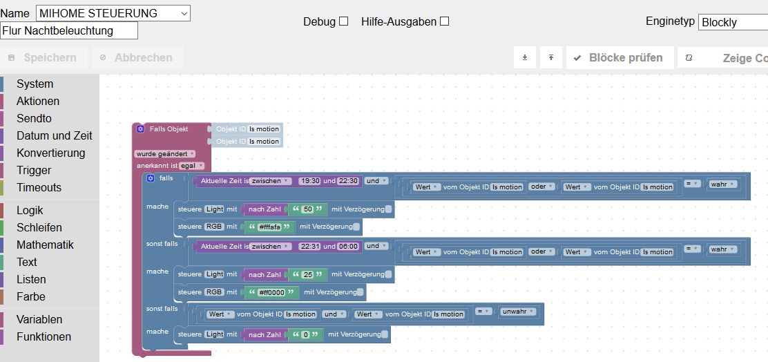

          Nein, es geht mir eher darum um eine Sammelung an Skript möglichkeiten zu bekommen.
          Von Losfahren bis Bereichsreinigung 😉 Wenn jeder ein paar beispiel bringt macht es das fuer Newbe's wie mich einfacher.
          <u>Als Beispiel ( auch wenn nicht vom Vacuum)</u>
          USE: Nachtschaltung ROT/WEISS nach Zeit
          Hardware: 2 xAqara Motion Sensor, MI Gateway V2,
          Blockly Screenshot
          ![](</s><ATTACHMENT 7887_nachtschaltung.jpg )[attachment=0]~~NAchtschaltung.JPG[/attachment]" />
          Export Blockly Code

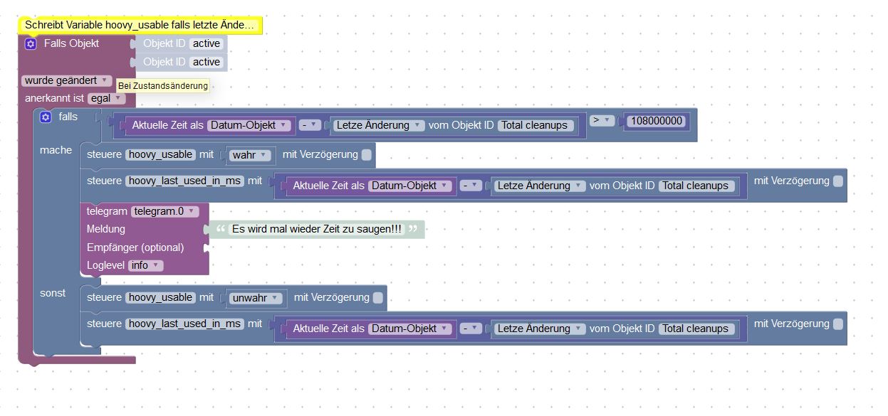

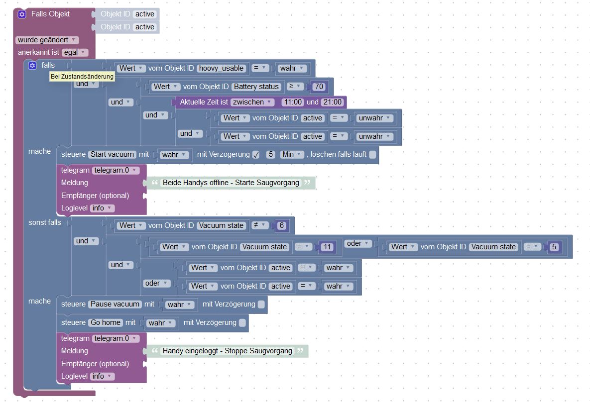

            Gute Idee! Ich tu mich als Neuling hier auch schwer - gerade was den aktuell 87 Seiten Thread über den Staubsauger angeht 😉
            Hier mal was ich gebastelt habe.
            Grob gesagt:
            Staubsauger fährt los wenn beide Handys außer WLAN sind. Nach Zeitplan, Akkustand und mind. 30h nachdem er das letzte Mal gefahren ist.
            Zudem schickt er mir eine Nachricht aufs Handy und fährt zurück wenn ein Handy wieder im WLAN ist.
            Kurzzeittest hat gut funktioniert - Langzeit noch offen.
            Mit Sicherheit geht es effizienter 😉
            Wenn ich wüsste wie ich etwas exportiere würde ich das auch anbieten, aber Fehlanzeigen 🙂
            Falls jemand Verbesserungsideen hat, gerne her damit 🙂
