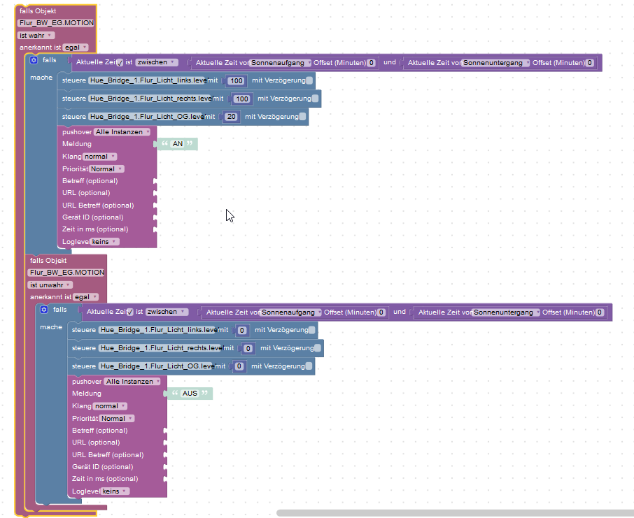

      Hallo, ich habe ein Script mit Blockly erfstellt und weiss nicht was ich falsch mache. Bekomme immer diese Meldung, wenn das Script aktiv ist udn ich den Blockly Editor verlasse: Cannot extract Blockly code
      Hat einer ne Idee? Habe JS 3.6.4 im Einsatz.
      on({id: "hm-rpc.0.LTK0113395.1.MOTION"/*Flur_BW_EG.MOTION*/, val: true}, function (obj) {
        var value = obj.state.val;
        if (compareTime(getAstroDate("sunrise", undefined, 0), getAstroDate("sunset", undefined, 0), "between", null)) {
          setState("hue.0.Hue_Bridge_1.Flur_Licht_links.level"/*Hue_Bridge_1.Flur_Licht_links.level*/, 100);
          setState("hue.0.Hue_Bridge_1.Flur_Licht_rechts.level"/*Hue_Bridge_1.Flur_Licht_rechts.level*/, 100);
          setState("hue.0.Hue_Bridge_1.Flur_Licht_OG.level"/*Hue_Bridge_1.Flur_Licht_OG.level*/, 20);
          sendTo("pushover", "send", {
             message: 'AN',
             sound: ""
        on({id: "hm-rpc.0.LTK0113395.1.MOTION"/*Flur_BW_EG.MOTION*/, val: false}, function (obj) {
            setState("hue.0.Hue_Bridge_1.Flur_Licht_links.level"/*Hue_Bridge_1.Flur_Licht_links.level*/, 0);
            setState("hue.0.Hue_Bridge_1.Flur_Licht_rechts.level"/*Hue_Bridge_1.Flur_Licht_rechts.level*/, 0);
            setState("hue.0.Hue_Bridge_1.Flur_Licht_OG.level"/*Hue_Bridge_1.Flur_Licht_OG.level*/, 0);
               message: 'AUS',
               sound: ""
        paul53 last edited by
        Ordne die beiden Triggerblöcke untereinander an, nicht ineinander verschachtelt.
          smarti2015 last edited by
          Ah das ist der Fehler , Danke!

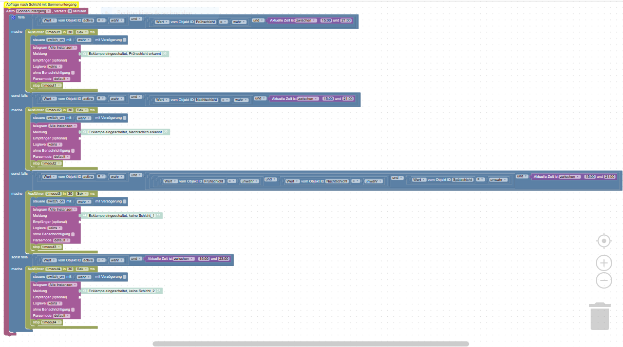

            Ich habe das gleiche Problem und komme nicht weiter.
            Vielleicht kann mir hier jemand helfen.
            var timeout1, timeout2, timeout3, timeout4;
            // Abfrage nach Schicht mit Sonnenuntergang
            schedule({astro: "sunset", shift: 0}, function () {
              if (getState("tr-064.0.devices.Galaxy-S8-Tobi.active").val == true && getState("ical.0.events.0.today.Frühschicht").val == true && compareTime("15:00", "21:00", "between")) {
                timeout1 = setTimeout(function () {
                  setState("tuya.0.042001026001947e95c5.1"/*switch_on*/, true);
                  sendTo("telegram", "send", {
                      text: 'Ecklampe eingeschaltet, Frühschicht erkannt'
                  (function () {if (timeout1) {clearTimeout(timeout1); timeout1 = null;}})();
                }, 30000);
              } else if (getState("tr-064.0.devices.Galaxy-S8-Tobi.active").val == true && getState("ical.0.events.0.today.Nachtschicht").val == true && compareTime("15:00", "21:00", "between")) {
                timeout2 = setTimeout(function () {
                      text: 'Ecklampe eingeschaltet, Nachtschich erkannt'
                  (function () {if (timeout2) {clearTimeout(timeout2); timeout2 = null;}})();
                }, 30000);
              } else if (getState("tr-064.0.devices.Galaxy-S8-Tobi.active").val == true && getState("ical.0.events.0.today.Frühschicht").val == false && getState("ical.0.events.0.today.Nachtschicht").val == false && getState("ical.0.events.0.today.Spätschicht").val == false && compareTime("15:00", "21:00", "between")) {
                timeout3 = setTimeout(function () {
                      text: 'Ecklampe eingeschaltet, keine Schicht_1'
                  (function () {if (timeout3) {clearTimeout(timeout3); timeout3 = null;}})();
                }, 30000);
              } else if (getState("tr-064.0.devices.Galaxy-S8-Tobi.active").val == true && compareTime("15:00", "23:00", "between")) {
                timeout4 = setTimeout(function () {
                      text: 'Ecklampe eingeschaltet, keine Schicht_2'
                  (function () {if (timeout4) {clearTimeout(timeout4); timeout4 = null;}})();
                }, 30000);
