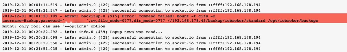

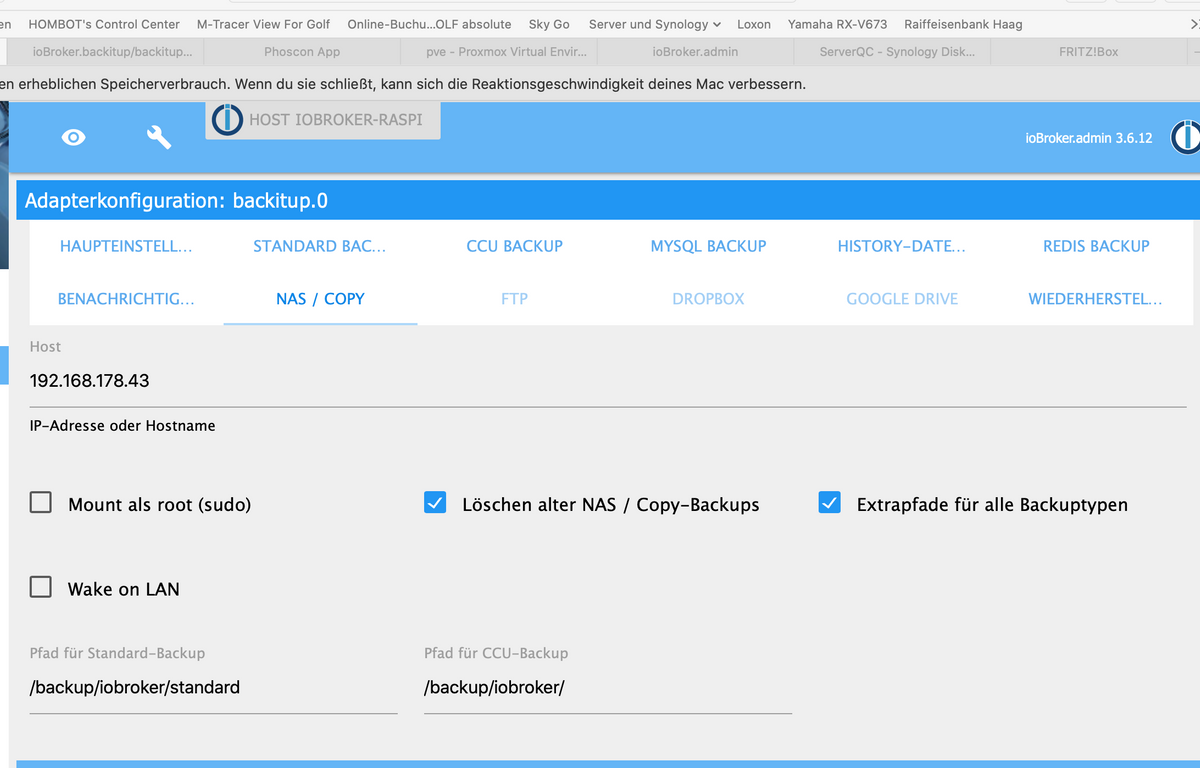

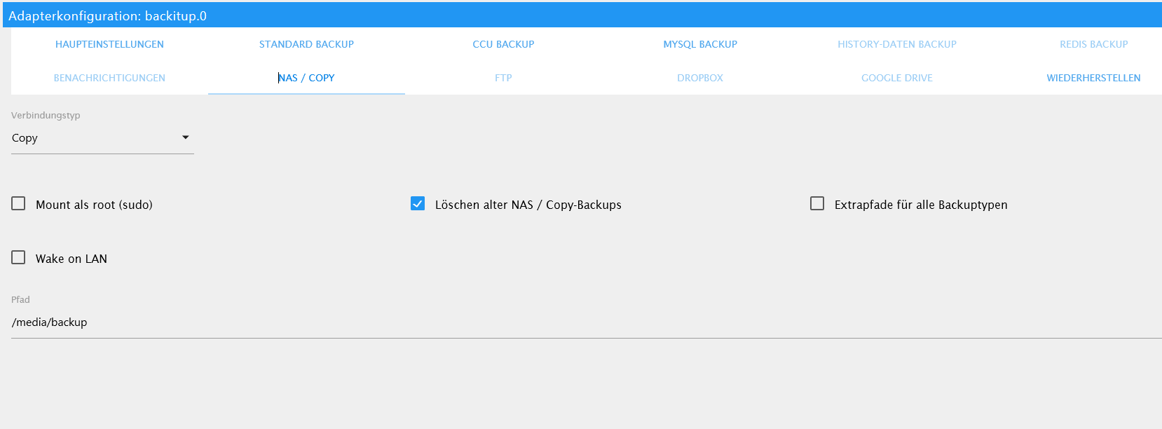

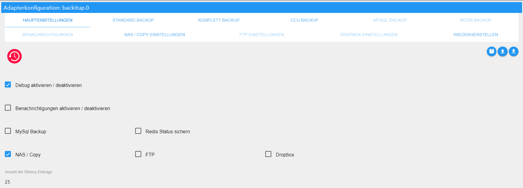

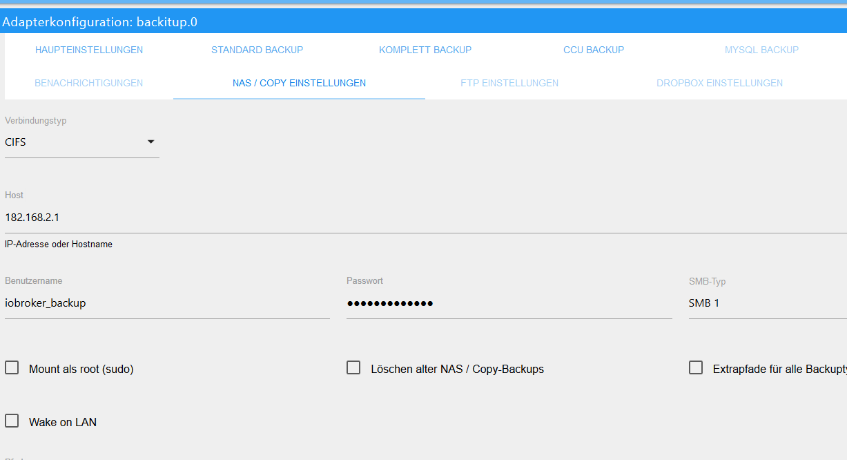

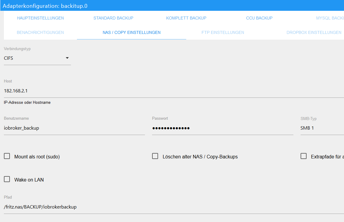

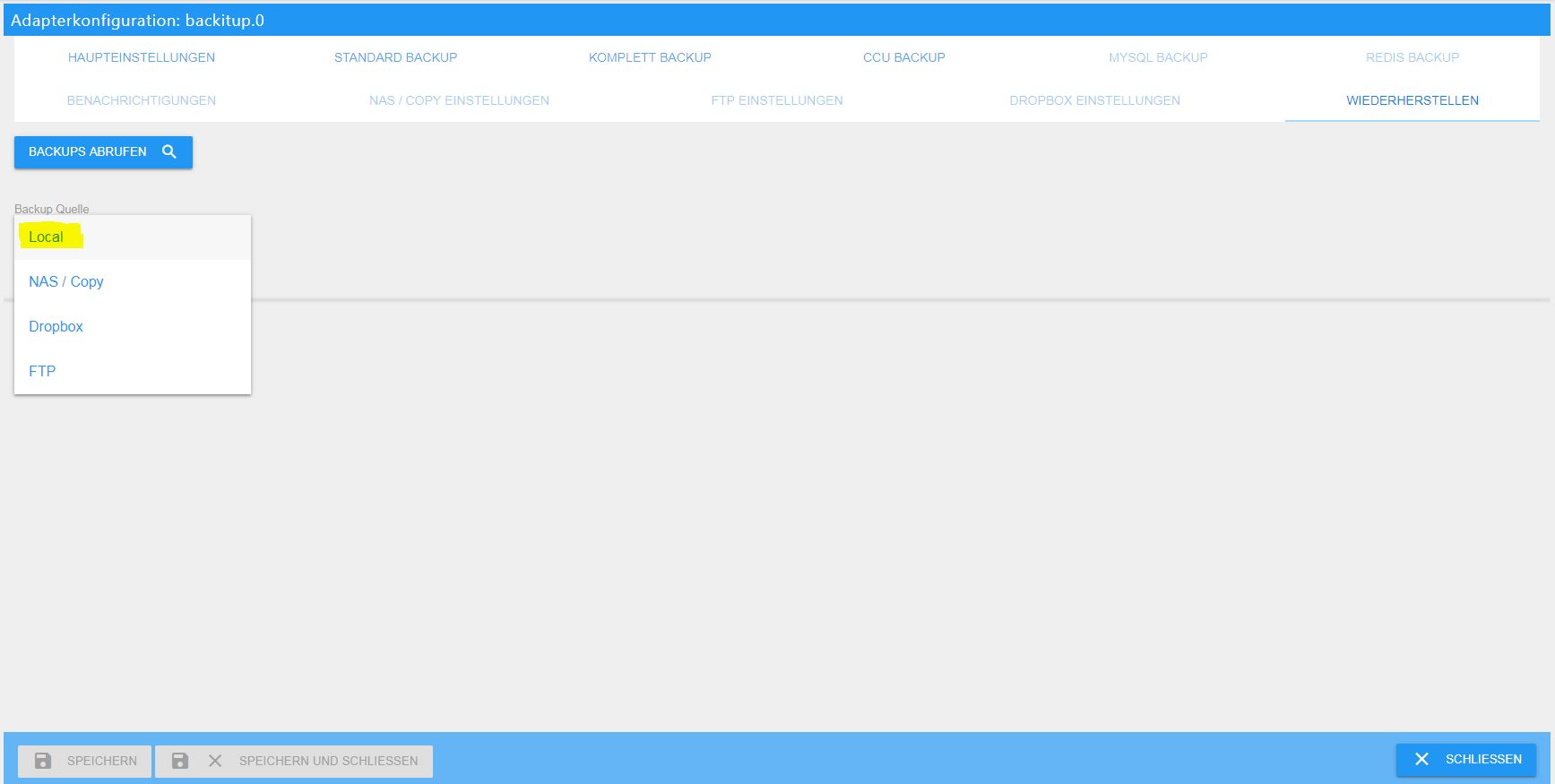

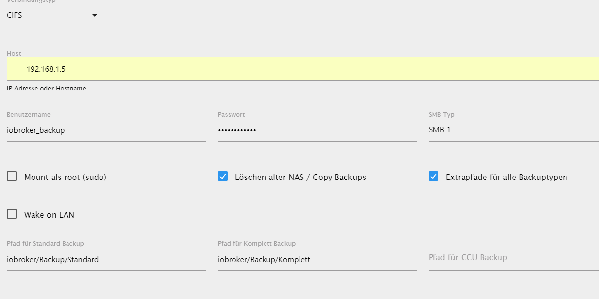

        bauzi @simatec last edited by
        @simatec
        Ok hier mal das Foto vom Log.
        • E
          Einstein67 last edited by
          Wie Simatec schon vermutet hat wird dein NAS wird nicht gemountet.
          Hast du auf beiden Systemen die gleichen Einstellungen im BackitUp Adapter?

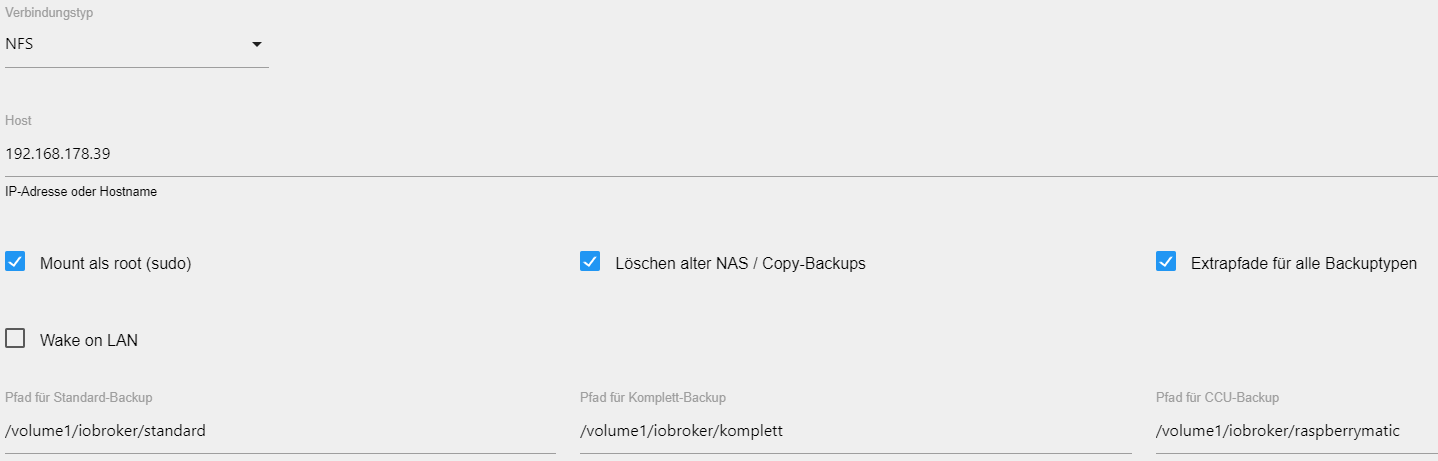

            • simatec
              simatec Developer Most Active @bauzi last edited by
              @bauzi
              Deine Einstellungen stimmen nicht überein.
              Als erstes musst du sudo (root mount) aktivieren.
              Dann wundert mich cifs, da dein Screenshot nfs in den Einstellungen zeigt.
              Hast du cifs-utils usw. laut doku installiert?

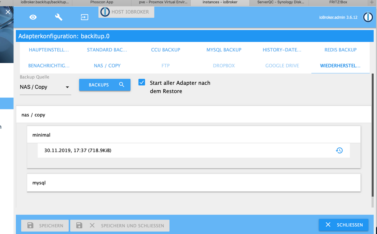

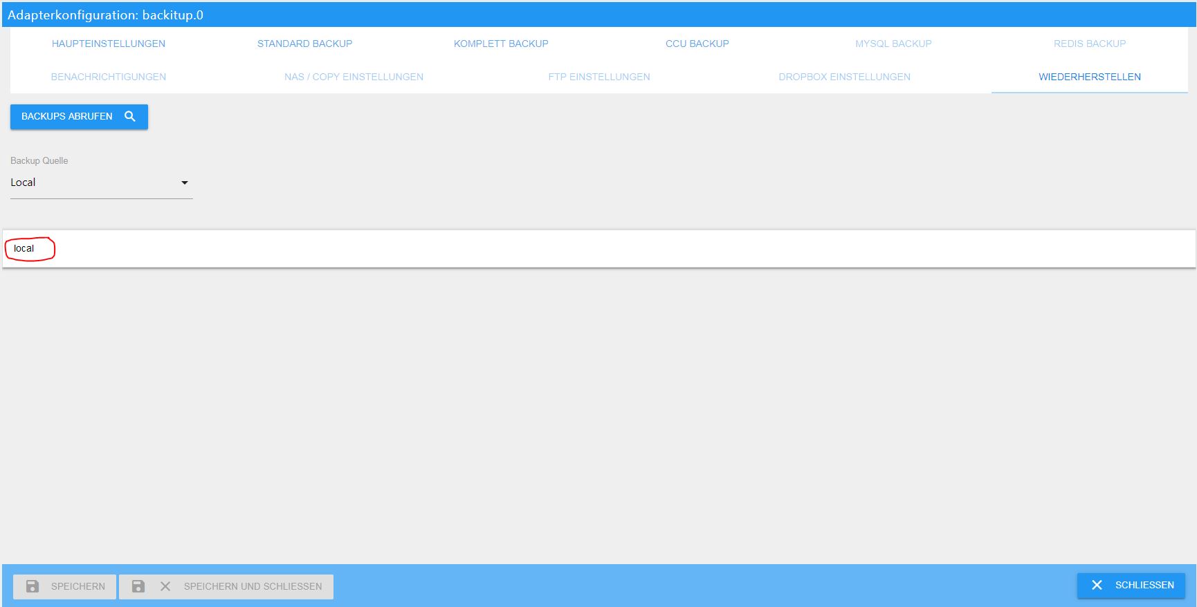

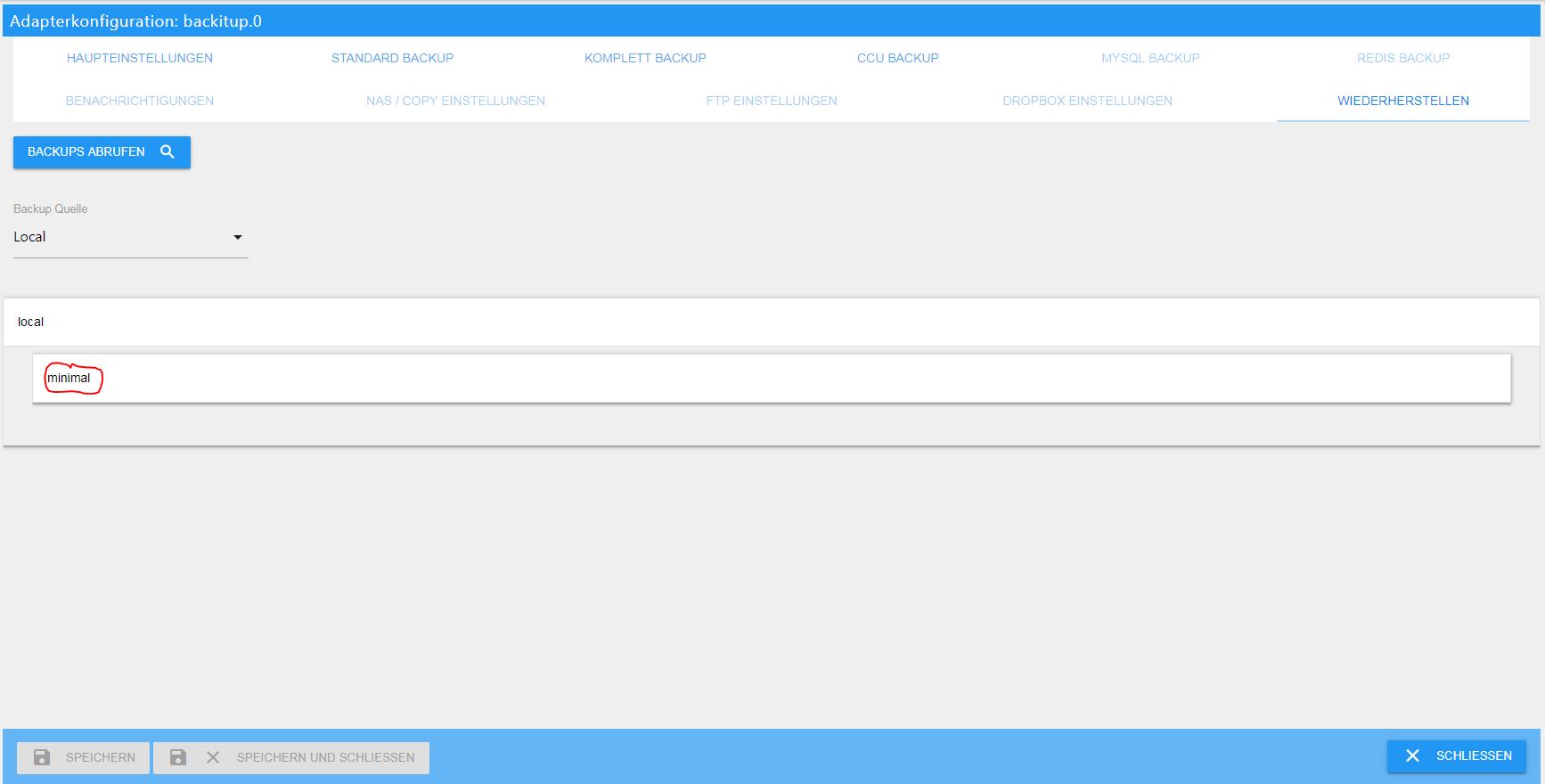

                  bauzi @Einstein67 last edited by
                  @Einstein67
                  Ein Fehler den ich hatte war NFS. Stimmt aber nicht, da ich mit CIFS speichere.
                  Nun alles noch einmal verglichen. Beide Versionen gleich eingestellt.
                  Leider bekomme ich immer noch die localen Dateien im neuen System angezeigt.
                  simatec E 2 Replies Last reply Reply Quote 0
                  • simatec
                    @bauzi
                    cifs-utils instaliert?
                      @simatec
                      yep habe ich.
                      Das alte System hat zugriff, klar sonst würde es ja auch nicht speichern.
                      Ich habe das neue System am Freitag installiert, sollte ich da das Fehler debug auch aufspielen? Das habe ich noch nicht gemacht, da ich der Meinung war das ist mit der Installationsroutine mittlerweile behoben?

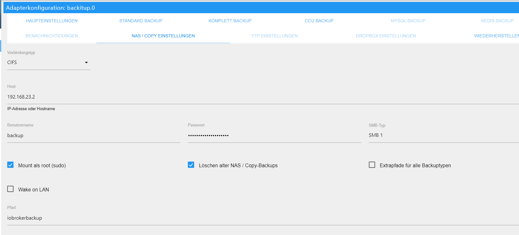

                      • E
                        Einstein67 @bauzi last edited by Einstein67
                        @bauzi Dann vermute ich mal dass ioBroker am Raspi als Root (Fertiges Image) installiert ist und in der VM (Install mit neuer Script Methode) als User.
                        Mach dem Haken bei "Mount als Root" und versuch es nochmal.
                        B 2 Replies Last reply Reply Quote 0
                          @Einstein67
                          Ja genau.
                          • simatec
                            @bauzi
                            Dann wie @Einstein67 und ich schon geschrieben haben, root mount aktivieren und schauen, dass auf dem NAS alle Rechte passen
                              @Einstein67
                              Yep!!! Vielen Dank!!! 👍
                              Das war's.
                              Wieder was gelernt.
