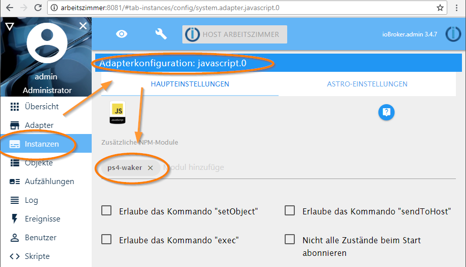

              • Stabilostick
                Stabilostick last edited by Stabilostick
                ich habe das Modul ps4-waker einfach in die Konfiguration des javascript-Adapters aufgenommen:
                Dieser hat sich anschließend neu gestartet und im ioBroker-Log war das Folgende zu sehen:
                018-07-06 20:39:51.745 - info: javascript.0 starting. Version 3.6.4 in C:/dev/iobroker/node_modules/iobroker.javascript, node: v8.11.1
                2018-07-06 20:39:51.749 - info: javascript.0 npm install ps4-waker --production --prefix "C:\dev\iobroker\node_modules\iobroker.javascript" (System call)
                2018-07-06 20:39:54.722 - info: javascript.0 C:\dev\iobroker\node_modules\iobroker.javascript\ps4-waker -> C:\dev\iobroker\node_modules\iobroker.javascript\node_modules\ps4-waker\bin\cmd.js
                2018-07-06 20:39:54.731 - info: javascript.0 + ps4-waker@1.4.3
                added 4 packages from 7 contributors in 1.133s
                2018-07-06 20:39:54.748 - info: javascript.0 requesting all states
                2018-07-06 20:39:54.749 - info: javascript.0 requesting all objects
                Der javascript-Adapter hat also das ps4-waker-Modul installiert.

                Der javascript-Adapter hat das ps4-waker Modul nach
                [...]/iobroker/node_modules/iobroker.javascript/node_modules/ps4-waker
                installiert.
                Dort kann dann mit node ./bin/cmd.js search das gleiche gemacht werden. Der Aufruf von node ./bin/cmd.js müsste zur Credentialseingabe (wenn die PS4 an ist) führen. Das braucht man auch für den obigen API-Aufruf.

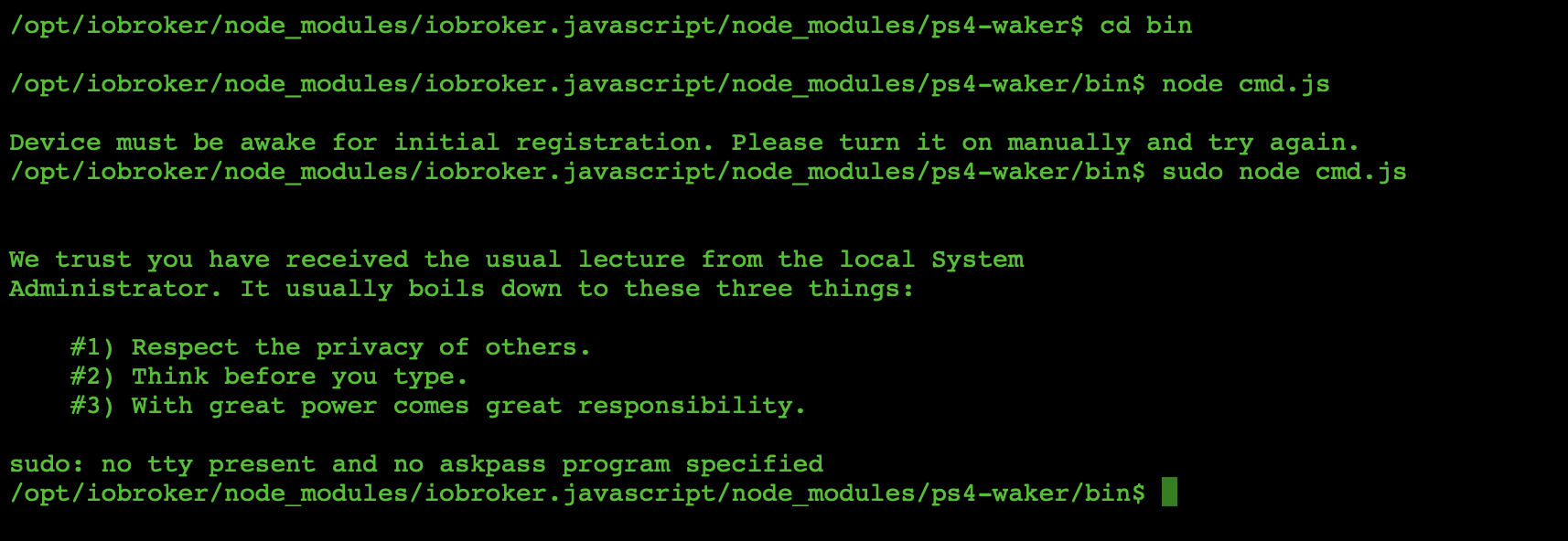

                      um die ps mit dem befehlen
                      ! exec("ps4-waker standby")
                      ! exec("ps4-waker")
                      zu steuern muss ich sie ja noch "registrieren" also den credentials command im terminal ausführen (sagt ja auch der log in der untersten zeile, oder?).
                      Im terminal bekomme ich aber immer die Rückmeldung
                      ! Device must be awake for initial registration. Please turn it on manually and try again.
                      und dabei spielt es keine rolle ob die ps an oder aus ist.
                      was mache ich falsch? oder bin ich total auf dem holz weg?

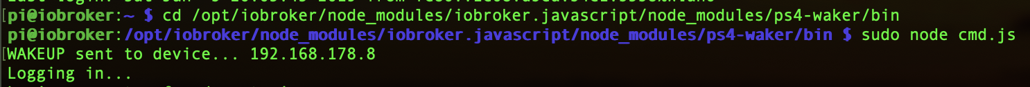

                        Bei mir unter Windows:
                        cd C:\dev\iobroker\node_modules\iobroker.javascript\node_modules\ps4-waker\bin
                        Dort dann
                        node cmd.js --help
                        bringt die Befehlsliste. Dann
                        node cmd.js
                        bringt "Could not detect any matching PS4 device", wenn die PS4 aus ist.
                        node cmd.js search
                        bringt
                          "type": "device",
                          "statusLine": "200 Ok",
                          "statusCode": "200",
                          "status": "Ok",
                          "host-id": "00Dxxxxxxxxx",
                          "host-type": "PS4",
                          "host-name": "PS4",
                          "host-request-port": "997",
                          "device-discovery-protocol-version": "00020020",
                          "system-version": "0xxxxx011",
                          "address": "192.168.xxxx"
                        Anschließendes
                        node cmd.js
                        bringt dann
                        Go to 'Settings -> PlayStation(R) App Connection Settings -> Add Device on your PS4 to obtain the PIN code.
                        oder
                        WAKEUP sent to device... 192.168xxxx
                        Logging in..

                          node cmd.js search sagt mir das die ps4 im standby ist, jedoch ist an. alle weiteren commands sagen mir: Device must be awake for initial registration. Please turn it on manually and try again.
                          • Stabilostick
                            War bei mir auch so. Ich habe es nach dem Search noch mal gemacht und dann ging es. Da weiß ich leider auch nicht mehr weiter.

                                      auch hier bekomme ich einen fehler
                                      ! /usr/lib/node_modules/ps4-waker/bin$ node cmd.js –bind -b 192.168.0.16
                                      ! events.js:160
                                      ! throw er; // Unhandled 'error' event
                                      ! Error: bind EADDRNOTAVAIL 192.168.0.16
                                      ! at Object.exports._errnoException (util.js:1020:11)
                                      ! at exports._exceptionWithHostPort (util.js:1043:20)
                                      ! at _handle.lookup (dgram.js:219:18)
                                      ! at _combinedTickCallback (internal/process/next_tick.js:83:11)
                                      ! at process._tickCallback (internal/process/next_tick.js:104:9)
                                      ! at Module.runMain (module.js:613:11)
                                      ! at run (bootstrap_node.js:394:7)
                                      ! at startup (bootstrap_node.js:160:9)
                                      ! at bootstrap_node.js:507:3
                                      sorry für meine anfänger getue 😞
                                      was bedeutet dieser strich:| (–bind | -b <ip>)
                                      ist meine eingabe überhaupt richtig (node cmd.js --bind -b 192.168.0.16) (ip der ps4) oder leigt es ev. daran dass ich den iobroker auf nem raspi hab der auf dem 8081 port läuft? ich verstehe das so, dass die ps4 auf den 987 997 ports läuft. und da die app sich verbinden kann sollte sich der ps4-waker auch verbinden können oder?</ip>
                                      • Stabilostick
                                        Entweder --bind ODER -b eingeben. Nicht gleichzeitig. 😄
                                        • Z
                                          zuldero last edited by
                                          achso xD so simpel ein trennstrich. an sowas denke ich nicht facepalm
                                          aber trotzdem ich bekomme die selbe fehrlermeldeung.
                                          also so ist schon richtig oder:
                                          /usr/lib/node_modules/ps4-waker/bin$ node cmd.js -b 192.168.0.16
                                          • Stabilostick
                                            You may also use -d to specify the IP address of a specific machine.
                                            Du machst -b. Das ist das binden an ein lokales Netzwerkinterface. Mach -d
