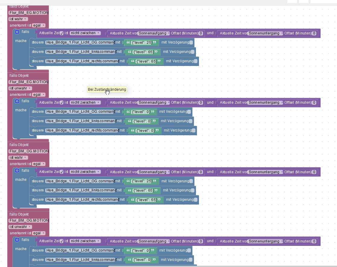

      Nabend, ab im Flur EG einen Bewegungsmelder und im 1.OG auch einen Bewegungsmelder. Nun hab ich das mit dem Licht so gelöst siehe Bild.
      Registriert einer der Bewegungsmelder eine Bewegung, wird der jeweilige Wert motion = wahr gesetzt und das Licht aktiviert. Wenn er keine Bewegung mehr registiert, setzt er den Wert motion = false und das LIcht geht aus. Nun geh ich in den Flur, BW1 geht auf wahr und Licht geht an, jetzt gehen ich die Treppe hoch und bin nicht mehr im Bereich von BW1, BW2 oben registiert mich aber. Nun schaltet BW1 den motion wieder auf false, BW2 oben ist aber noch wahr. Allerdings steht im Script wenn false dann Licht aus, als macht er das Licht aus. ÄH etwas verwirrend, ist schon spät….
      Wie kann ich beide BW mit einer und Funktion vergleichen? Das LIcht soll erst dann ausgehen, wenn keiner der beiden BW mehr eine Bewegung registiert hat.
