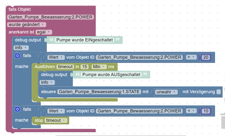

      Hallo Gemeinde,
      Irgendwie habe ich mit der timeout Funktion immer wieder mal ein Problem, wobei das Problem wohl hinter der Tastatur liegt.

      Wenn ich den Gartenschlauch aufdrehe, funktioniert die Abschaltung nach 15 Minuten. Wenn ich allerdings vor Ablauf der 15 Minuten den Schlauch zu drehe wird die Pumpe nach 15 Minuten trotzdem abgeschaltet, was ich nicht möchte weil damit der Komfort des Druckschalters weg ist.
      Wo ist hier mein Fehler in dem Blockly?

                    Die Pumpe geht nach 15 Minuten wie gewünscht aus. Wenn ich aber den Schlauch vor Ablauf der 15 Minuten zudrehe und der Druckschalter die Pumpe abschaltet will ich den Timeout anhalten, damit der Aktor nicht abgeschaltet wird. und das funktioniert nicht. Der Aktor wird auch in diesem Fall leider abgeschaltet.
                    @quorle
                    das habe ich evtel falschgeschrieben es steht natürlich 1W und nicht -1 in dem Datenpunkt.
                    Das gane soll eine notabschaltung sein, wenn ein Schlauch bricht, sodas maximal noch 15 minute Wasser läuft. Bei kleiner 10W (die Pumpe wurde durch den Duckschalter abgeschaltet) will ich verhindern das der Aktor die Pumpe stromlos macht.

                        Schlauch gerissen / Druckschalter fährt Pumpe runter --> POWER kleinster / größter Wert? Genau dieser Zustand ist das Problem. Wenn der Schlauch gerissen ist schaltet der Druckschalter nicht ab da der Druck im System nicht steigt. Das fange ich durch den Timeout ab um die maximale Laufzeit zu begrenzen.
                        Es soll aber, wenn ich innerhalb der 15 Minuten den Schlauch zu mache der HM Aktor NICHT abschalten. Deswegen soll der Timeout dann abgebrochen werden.
                          Linedancer last edited by
                          Hallo Uwe,
                          das war dann wohl der entscheidende Tip.
                          Ich hab das Bockly umgebaut. Jetzt wird wenn die Pumpe läuft eine Variable auf 1 gesetzt und wenn die Pumpe nicht mehr läuft auf 0.
                          Diese Variable prüfe ich jetzt alle 15 Minuten wenn die Pumpe läuft. Die ersten Tests sind positiv.
