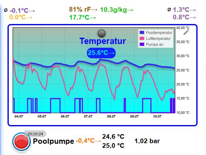

      Ich hab seit ein paar Tagen die 6bar / 0-10V Version im Einsatz zur Messung des Wasserdrucks hinter der Gartenpumpe. Der Ausgang der Druckmessung geht über einen ADC0804 und dem ELV Homematic 8-bit Bausatz in meine CCU. Das geht natürlich auch anders; so ist die Messung aber autark und wie alle anderen Sensoren eingebunden.

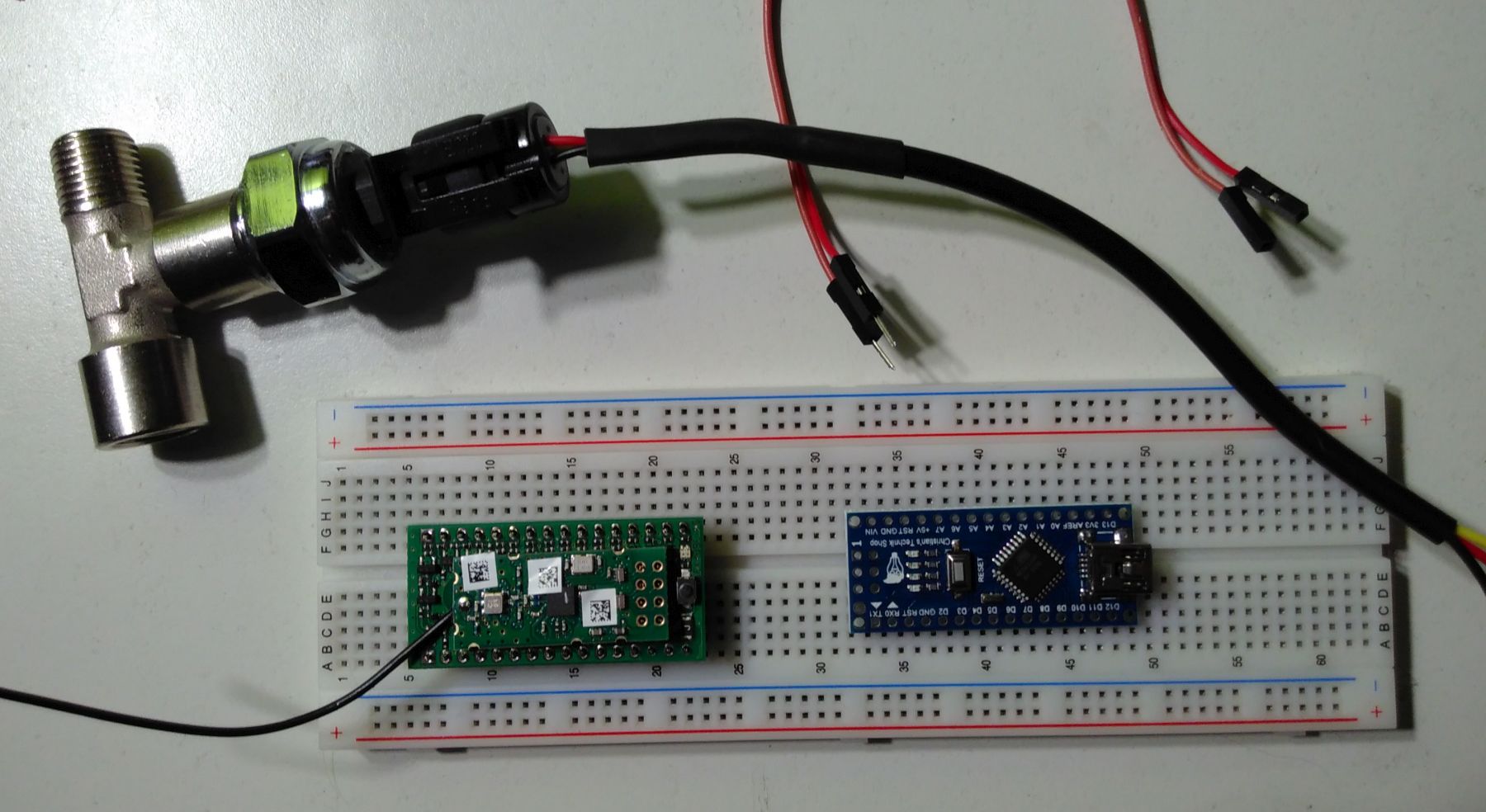

                          Das hier habe ich im Moment zur Verfügung:
                          wegen fehlender Kenntnisse habe ich direkt einen 5er-Pack Arduinos gekauft - wenn's schiefgeht muss es ja weitergehen.
                          Jumper-Cable natürlich auch mehr 😉
                          Rainer

                              Naja, einen Wert auslesen und in vis darstellen wäre natürlich schön.

                              ich WILL ABER!!! MitDemFußaufstampf den Druck in ioBroker haben 😉

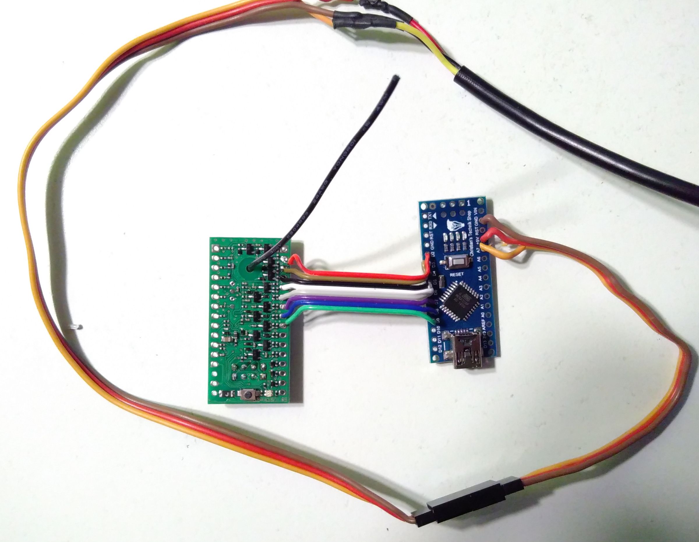

                                    Hast Du das 8-bit Modul mal an der CCU angemeldet? Ich hab da so meine Zweifel, dass das funktioniert. Auf dem Foto sieht es so aus, als ob das Funkmodul auf der falschen Seite der Platine sitzt.
                                      @Goersch:
                                      Hast Du das 8-bit Modul mal an der CCU angemeldet? `
                                      Nein, es ist noch nicht zusammengelötet, da ich ggf. die Pfostenleisten weglassen und alles fliegend verdrahten wollte.
                                      Ich dachte auch ich kann die Stromversorgung für Arduino und Modul über den Mini-USB-Anschluß des Arduino ausführen.
                                      Viele Ideen, aber zu wenig Wissen 😞
                                      Rainer
