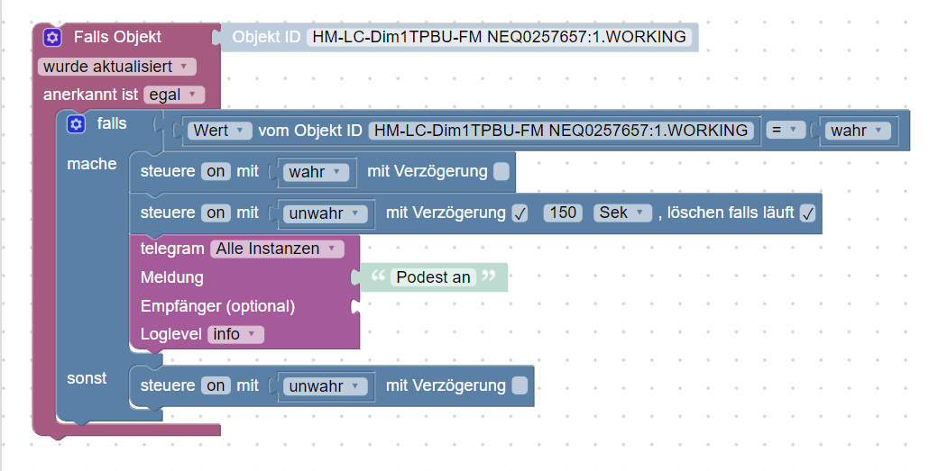

      ich habe ein Blockly zusammengesetzt, dass mir anhand des Bewegungsmelders eine LED leiste aktiviert und nach 150 Sec wieder deaktiviert. Zudem lasse ich mir eine Nachricht an Telegramm senden.
      Leider geht das Licht nicht immer aus. Habt ihr Ideen warum, oder wie ich das Analysieren kann?
      Zu Telegramm wird jede Nachricht auch doppelt verwendet.

        Stell mal den Trigger auf "wurde geändert", damit sollte das Schalten funktionieren.
        Das mit den Meldungen könnte vielleicht mit der Änderung von "egal" auf "Update" klappen.

          maxpd last edited by
          Ich denke das mit Telegram hat funktioniert. Das Licht verhält sich allerdings nicht anders

            Du verwendest den falschen Datenpunkt.
            "WORKING" bezeichnet eine laufenden Ein- bzw. Ausschaltverzögerung oder eine laufende Einschaltdauer.
            Somit wird über diesen Datenpunkt der Status des internen Gerätetimers dargestellt.
            Ob der Dimmer eingeschaltet ist erkennst Du über den Datenpunkt "LEVEL" bzw. "LEVEL_REAL".
            "LEVEL_REAL" bezeichnet den aktuellen Dimmwert aus der Summer der eingeschalteten virtuellen Kanäle.
            "LEVEL" bezeichnet den aktuellen Dimmlevel jeweiligen einzelnen Kanals.

                Das Gerät HM-LC-Dim1TPBU-FM ist ein HomeMatic Dimmaktor für Markenschalter.
                Den Bewegungsmelder von dem die Rede ist sehe ich in dem Blockly nicht.

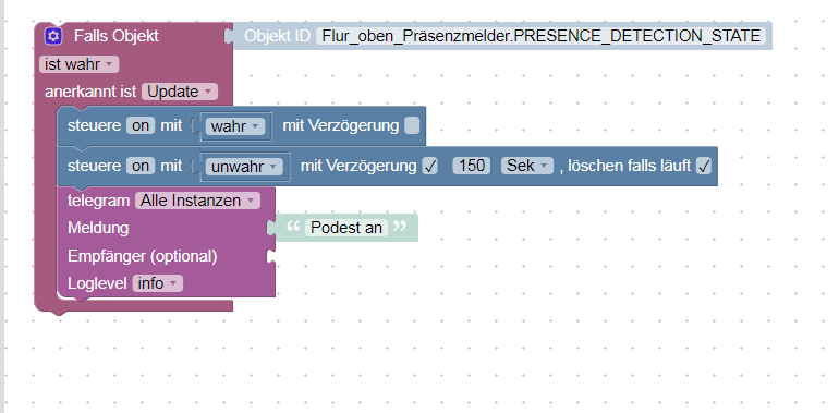

                  Hi, danke für die Tipps. Ich hätte gerne direkt auf den BWM zugegriffen. Aber es handelt sich um einen HM IP BMW welcher über die CCU2 läuft. Diesen finde ich aber nicht in iobroker. Ich probiere mal LEVEL REAL des Dimmers.

                      Hallo BWM gefunden. Wusste das mit der 2. Instanz nicht. Danke!
                      Dadurch wird nun das Licht sogar schneller geschaltet, als das Homematic Licht am Dimmer 😉
                      AAABBBBER: Das PRoblem bleibt bestehen, dass das Licht nicht ausgeht. Ich habe auch das Script mal ein bisschen geändert. Hat dennoch keinen Erfolg.
