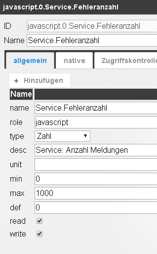

        paul53 last edited by
        @looxer01:
        könntest du dann hier im Thread kurz beschreiben was du wie anlegst ? `
        Im Reiter Objekte erst "javscript.N" selektieren, dann PLUS und dann in der Maske Name "Service.Fehleranzahl" eingeben, Typ "Datenpunkt" und Datenpunkttyp "Zahl" auswählen:
        In der nächsten Maske "role" eintragen, "desc", "unit" und "max" ändern:

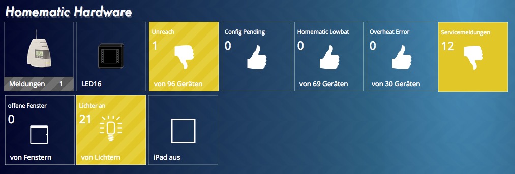

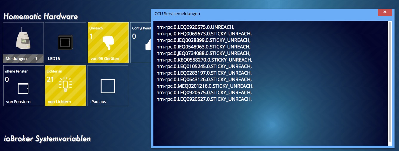

                        Kuddel last edited by
                        @pix:
                        Hallo paul53,
                        vielen Dank für das Skript. Es fasst nochmal alles zusammen. Leider stimmt die Zahl der Servicemeldungen nicht mit denen der CCU-Webui überein. Es werden 12 statt 1 angezeigt :shock:
                        Ich habe den Code übernommen und die Ausgabe etwas angepasst (neue Zeile nach jeder Meldung, ioBroker-Variablen tiefer gestaffelt, Aufruf jede 15min und bei scriptstart), aber nichts Einschneidendes.

                        VIS Widget(zwei übereinander):Bildschirmfoto 2015-08-03 um 23.22.20.jpg
                        [{"tpl":"tplMetroTileDialogStatic","data":{"visibility-cond":"==","visibility-val":1,"hover":false,"transform":"true","bg_class":"bg-transparent","icon_class":"","icon_badge":"","badge_bg_class":"","brand_bg_class":"","dialog_draggable":"true","dialog_icon_class":"","name":"System Homematic Servicemeldung","label":"","content_oid":"","html":"{javascript.0.Servicemeldungen.Homematic.Text}","dialog_width":"800px","dialog_height":"500px","dialog_title":"CCU Servicemeldungen","dialog_shadow":true,"comment":"nach Skript von paul53"},"style":{"left":"864px","top":"427px","z-index":"30","width":"137px","height":"137px"},"widgetSet":"metro"},{"tpl":"tplMetroTileString","data":{"visibility-cond":"==","visibility-val":1,"bg_class_true":"ribbed-yellow","bg_class_false":"bg-transparent","icon_class_true":"icon-thumbs-down","icon_class_false":"icon-thumbs-up","badge_bg_class_true":"","badge_bg_class_false":"","icon_badge_true":"","icon_badge_false":"","brand_bg_class_true":"","brand_bg_class_false":"","name":"Servicemeldungen Homematic Anzahl","visibility-oid":"","content_prepend":"Servicemeldungen  ","content_append":"","content_oid":"javascript.0.Servicemeldungen.Homematic.Anzahl","label_prepend":"","label_append":"","label_id":"","state_oid":"javascript.0.Servicemeldungen.Homematic.Anzahl","transform":false,"select_on_true":false,"icon":"/vis.0/main/img/schritte.png","icon_width":"50%","icon_height":"50%","icon_false":"","icon_top":"52","icon_left":"44","hover":false},"style":{"left":"864px","top":"427px","width":"137px","height":"137px","z-index":"15","font-family":"","color":"","font-size":""},"widgetSet":"metro"}]
                        Danke!

                        Hallo Pix,
                        ist es mögich in deinem Skript irgendwie die Namen der Aktoren anzugeben?
                        Mit den normalen Seriennummern kann ich nicht wirklich was anfangen, ohne erst im System zu suchen…

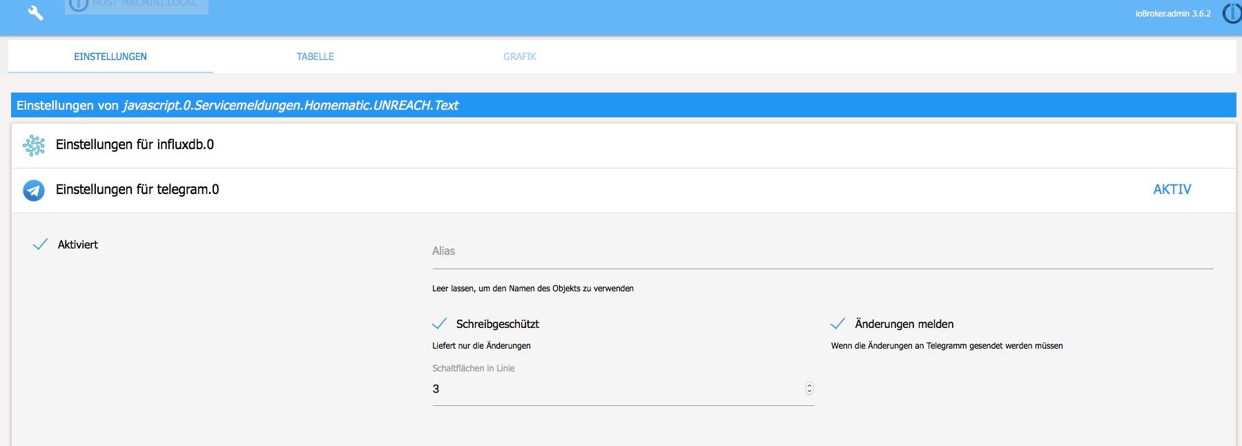

                                    Diese beiden Datenpunkte werden durch das Skript beschrieben.
                                    setState("Service.text", text);
                                    setState("Service.anzahl", anzahl);
                                    Wenn du sie nun im Reiter Objekte in Admin suchst und sie durch Klick auf das Symbol "Schraubenschlüssel" bearbeitest,
                                    kannst du die Benachrichtigung in Telegram (wenn telegram installiert ist) aktivieren.
                                    Das geht natürlich mit jedem Datenpunkt und ist unabhängig von diesem Skript.
