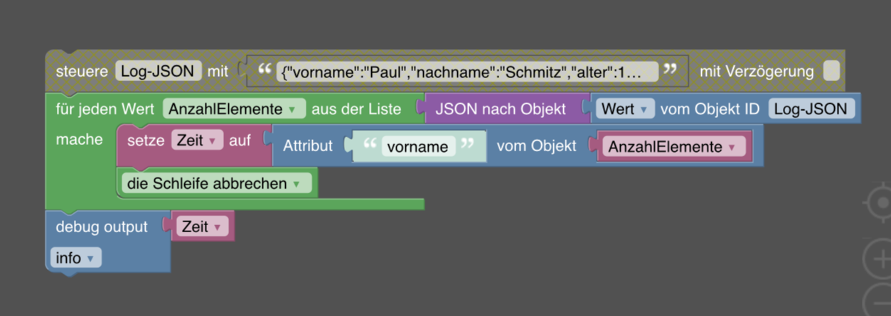

        bisschen anderer Kontext, selbe Frage:
        Kann man mit Blockly ein JSON schreiben? Meine bisherigen Versuche scheiterten
        2021-01-23 21:24:56.409 - error: javascript.0 (1194) script.js.common.Log.JSON-Test: Cannot parse "Paul"SyntaxError: Unexpected token P in JSON at position 0
          fastfoot @muuulle last edited by
          @muuulle Mit Liste fragst Du ein Array ab, deshalb musst du eckige Klammern aussen rum setzen.

              muuulle @fastfoot last edited by
              @fastfoot
              Super. Hat geklappt.
              Gibt es eine Funktion, die die Anzahl der Datensätze beschränkt? Sodass die Liste nicht ewig lang wird.
              Danke!
