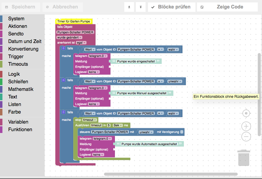

      Hallo ich habe eine Gartenpumpe die ich gerne so steuern möchte das ich Telegramm Messages bekomme und zwar
      • wenn Eingeschaltet wird
      • wenn Manuel Ausgeschaltet wird
      • wenn der Timer nach zeit XX ausgeschaltet wird
      Bis lang klappt das ja nur egal wie rum ich es mache beim Ausschalten kommen immer 2 Messages in Telegramm an und zwar
      Manuel Ausgeschaltet und Automatisch ausgeschaltet
      wie kann ich das verhindern ?
      Siehe Bild Anhang

        @iKlaus:
        Manuel Ausgeschaltet und Automatisch ausgeschaltet `
        Das steuere Pumpe mit unwahr nach Ablauf des Timeouts erzeugt einen weiteren Trigger.

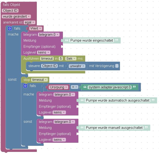

        @iKlaus:
        wie kann ich das verhindern ? `
        Indem der Ursprung (state.from) des Triggers ausgewertet wird.
          paul53 last edited by
          Alternative Version.

            iKlaus last edited by
            Super Danke
            Hat beim ersten schon geklappt !
            Danke schön DAUMEN HOCH
