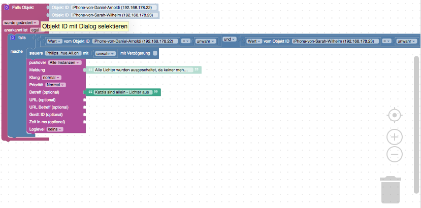

      ich habe ein (wahrscheinlich) kleines Problemchen, von welchem ich hoffe, dass ihr mir weiter helfen könnt.
      Ich möchte einstellen, dass, wenn weder meine Freundin noch ich zu Hause im Wlan angemeldet sind, alle Lichter ausgehen.
      Dieses Script funktioniert soweit auch.

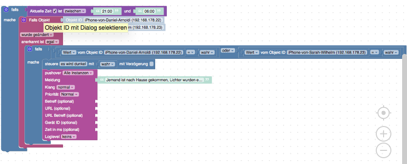

      Dann möchte ich einstellen, dass, sobald einer von uns nach Hause kommt, sprich sein Smartphone sich mit dem Wlan verbindet, ein paar Lichter angehen(Alexa Routine mit Begrüssung)
      Auch das funktioniert soweit eigentlich ganz gut.
      Jetzt zu meinem Problem:
      Wenn meine Freundin das Haus verlässt, ich aber auf der Couch sitze, startet die Alexa Routine "es wird dunkel" und die definierten Lichter werden eingeschaltet.
      Das heisst es erkennt in dem Moment mein Handy als "heimkommend".
      Was kann, bzw. muss ich hier ändern?
      Vielen Dank und LG

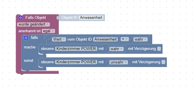

        Das ist recht simpel, Du brauchst ne Variable "Anwesend" die Du setzt und diese dann als Trigger verwendest. Im Moment triggerst Du mit beiden Handys und Blockly ist es egal welches gerade da ist oder geht, sobald eins den Status ändert, läuft Dein Script los und das funktioniert ja schon mal 😄
        OB Du das mit einer internen Variable löst oder nen DP dazu anlegst ist auch egal. Der DP hat den Vorteil, dass Du es direkt siehst was gesetzt ist.
        Ich würde die Falls Bedingung auch nicht vor den Trigger stellen sondern in den Trigger, sollte zwar beides funktionieren, aber anderes rum ist es eben eleganter.

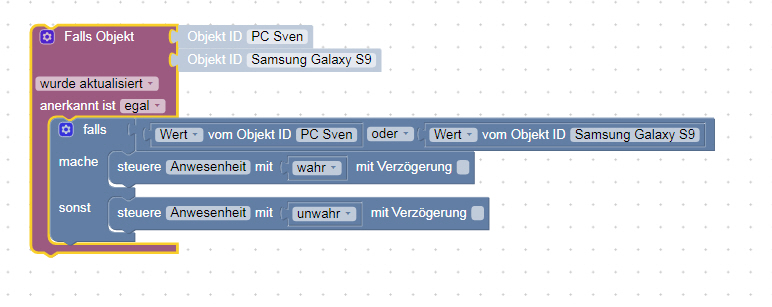

                    Also erst einmal machst du ein Script der dir den Datenpunkt setzt.
                    Siehe Screenshot
                    Diesen steuerst du durch folgendes Script:

                    Mit diesem Datenpunkt arbeitest du dann in deinem Script weiter, welches du als ersten Beitrag gepostet hast.
                    Anstelle der Handys von dir und deiner Freundin nimmst du einfach die Variable.
                    Also z.B. so:

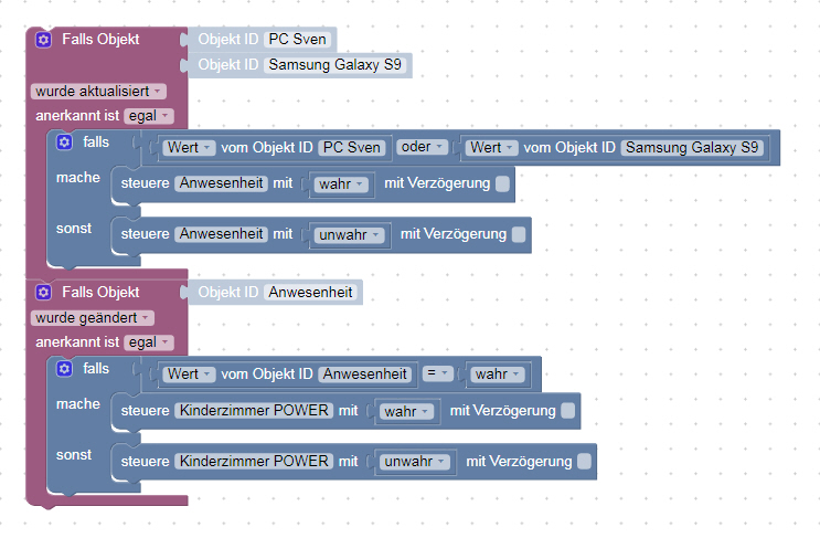

                      MagicSven last edited by
                      Nachtrag:
                      du kannst natürlich auch alles in ein Script nehmen.
                      Habe ich gerade getestet und funktioniert:
                        Jan1 last edited by
                        Das "wahr" kannst bei der Falls Bedingung weg lassen, da er eh auf wahr prüft. Nur wenn eben auf was anderes geprüft werden soll, dann muss das auch rein.
                        Mein Script im Bild ist nur die Auswertung ob jemand zu Hause ist und setzt den DP "Anwesenheit". Das hat mit dem Steuern der Lichter erst mal nichts zu tun. Nur sollst Du eben den DP "Anwesenheit" auch bei Dir erstellen und den als Trigger für Dein Blockly verwenden. Dann läuft Dein Blockly schon so wie es soll.
                        Mein Blockly kommt nur noch dazu 😉
                        Wie ich auch schon geschrieben habe, kann man den DP auch durch ne Variable ersetzten oder so wie MagicSven geschrieben hat manuell anlegen. Das ist Dir überlassen und für die Funktion völlig wurscht.
