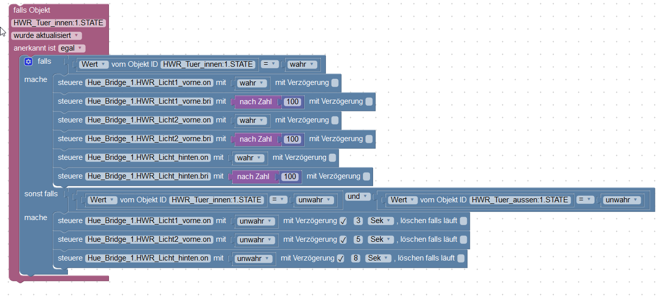

      Ehrlich gesagt, ich hätte es zuerst auch so versucht, wie Du es im Kopf hattest. Das sind dann genau die Blocklys, die im Kopf funktionieren und sich dann völlig unerwartet anders verhalten :lol:
        smarti2015 last edited by
        Ja so vom logischen her, hätte es ja klappen können. Hab jetzt schon ofter festgestellt, das Einiges nicht ganz so funktioniert, wie eigentlich laufen sollte. Vielleicht ist es besser, wenn man es in JS direkt schreibt? Aber dazu muss ich mir das erstmal aneignen :oops:

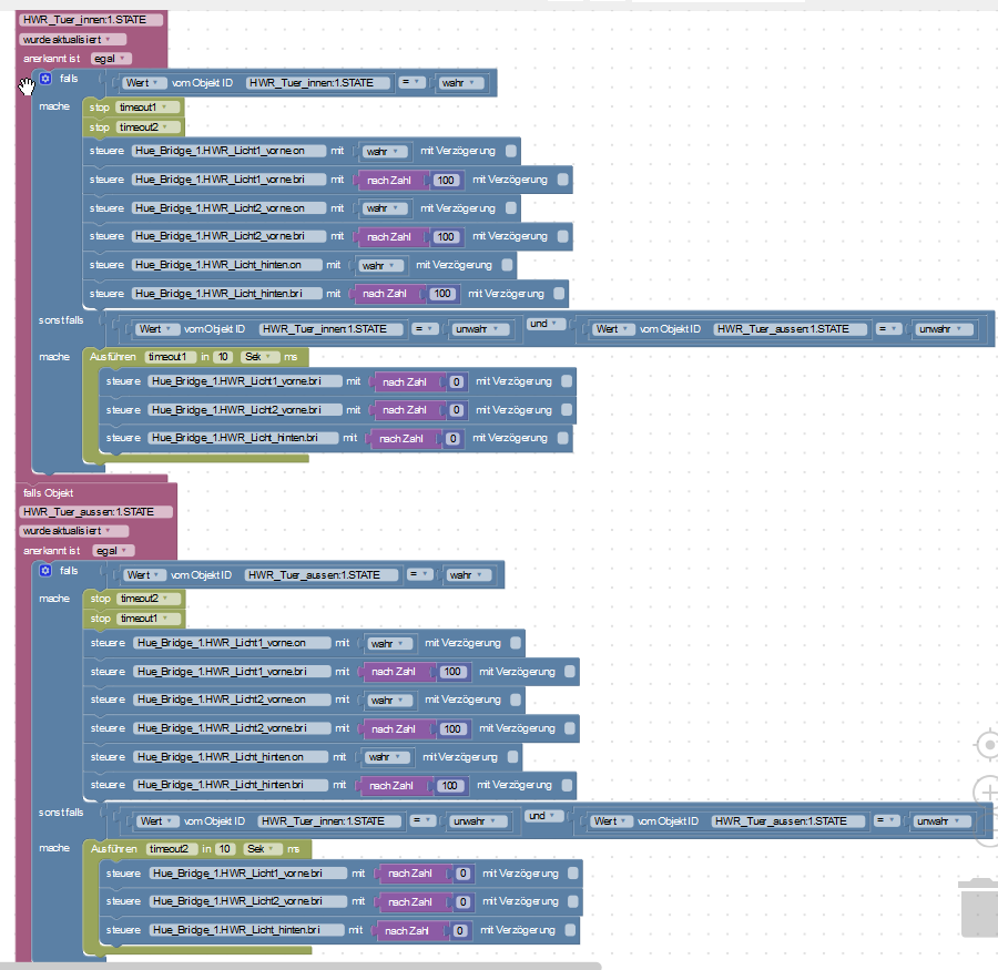

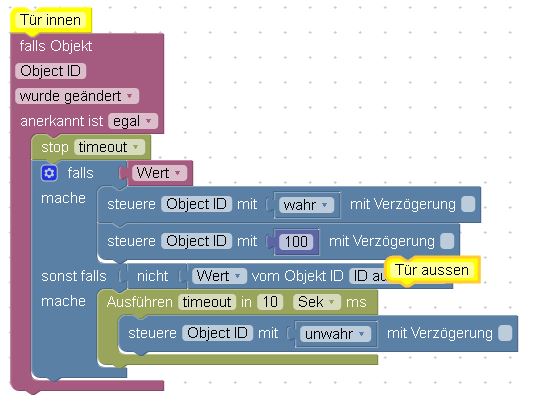

                @Paul53: Riesen Dankeschön, so klappt es super. Hab es gleich noch mit der Außentür kombiniert.
