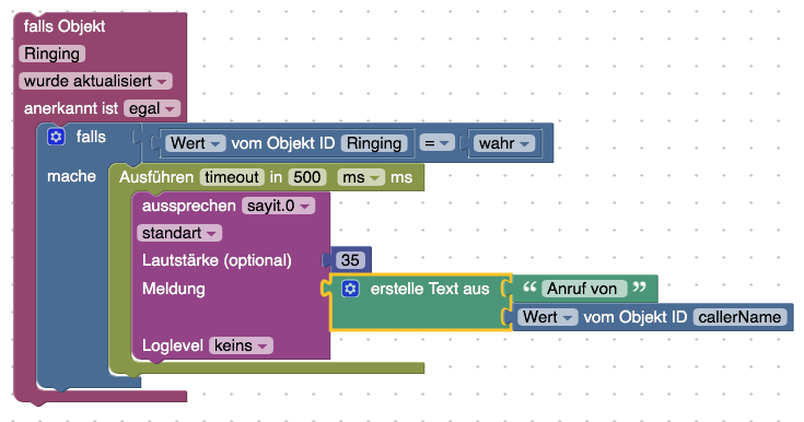

      Wenn mein Telefon meiner fritzbox klingelt, soll der Anrufer angesagt werden.
      Das klappt auch, jedoch wird der komplette Text immer zweimal ausgegeben.
      Wo liegt mein Fehler?
      • Dutchman
        Der trigger ist eingestellt auf wurde aktualisiert anstatt geändert damit wird das Script eventuell direkt ausgelöst.
        Wen du einen "stop timeout" vor dem timeout einbaust sollte das gelöst sein
