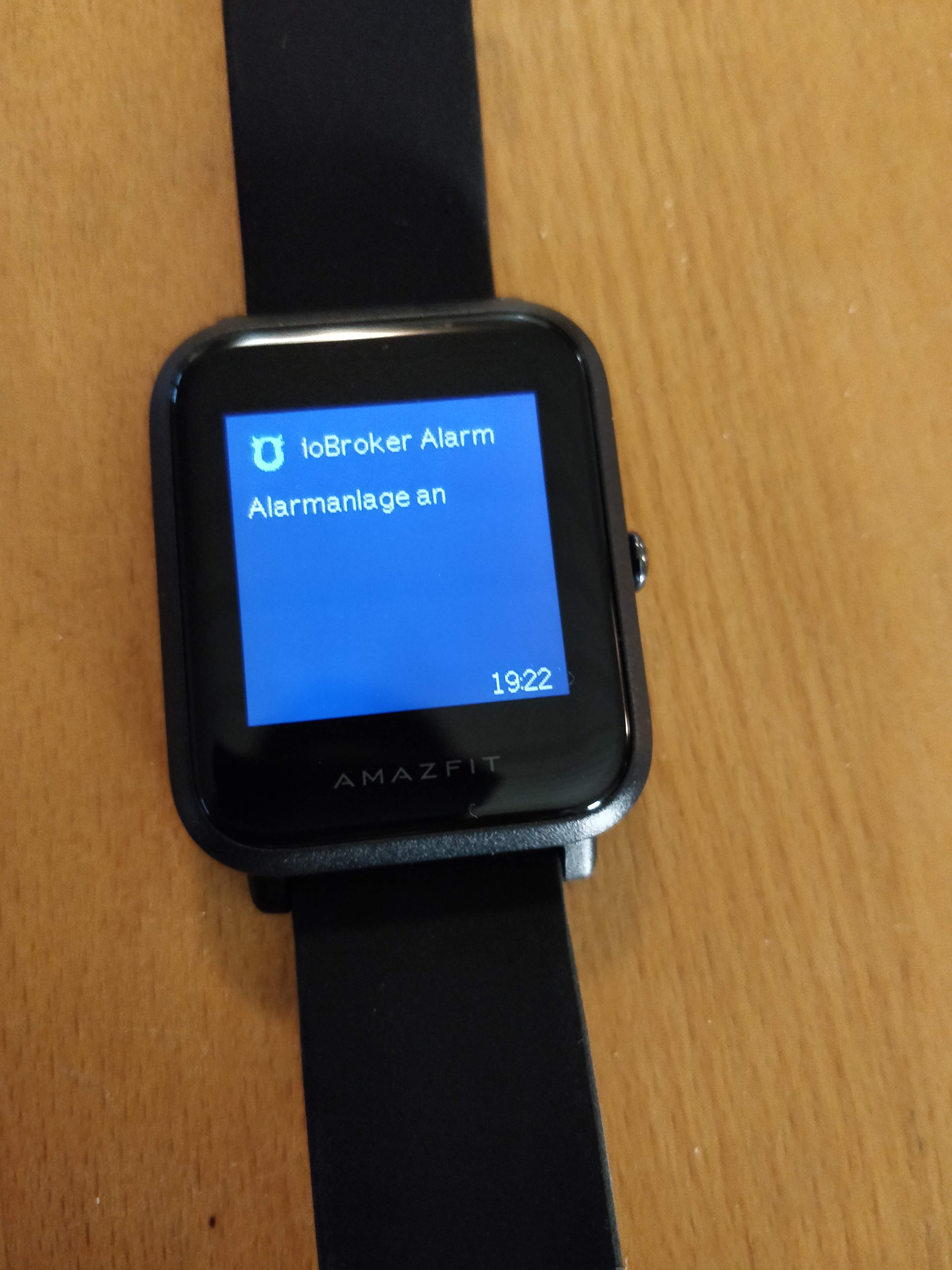

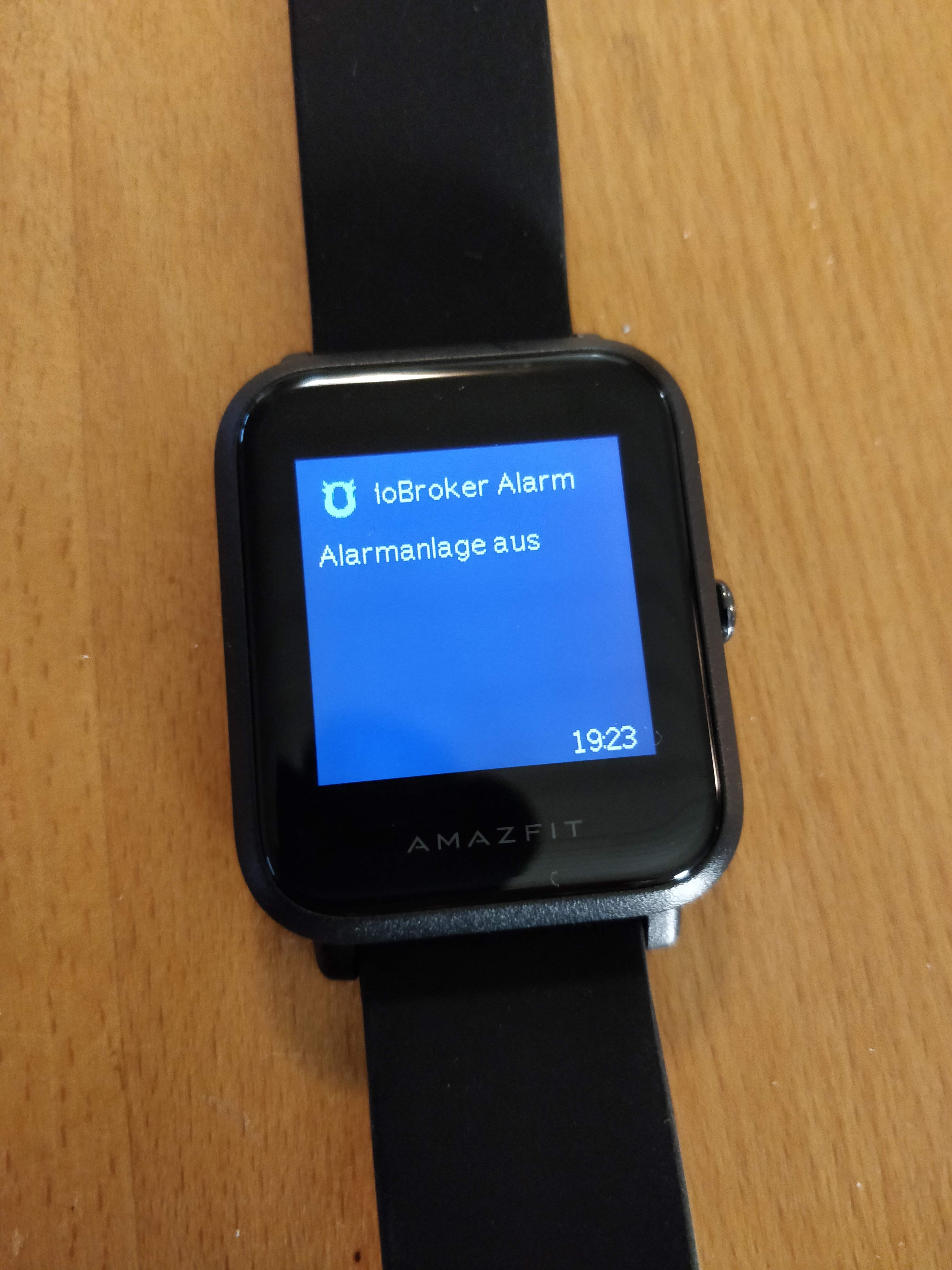

      durch Zufall bin ich über die Amazfit Bip gestolpert und war sofort begeistert, was sich für den geringen Preis von 50€-60€ alles machen lässt. Speziell die Tatsache, dass damit ioBroker gesteuert werden kann.
      Durch mehrmaliges Drücken der seitlichen Taste steuer ich derzeit meine Alarmanlage oder lass mir von dem Raumklima Skript von Paul53 zeigen, ob und wo gerade gelüftet werden sollte.

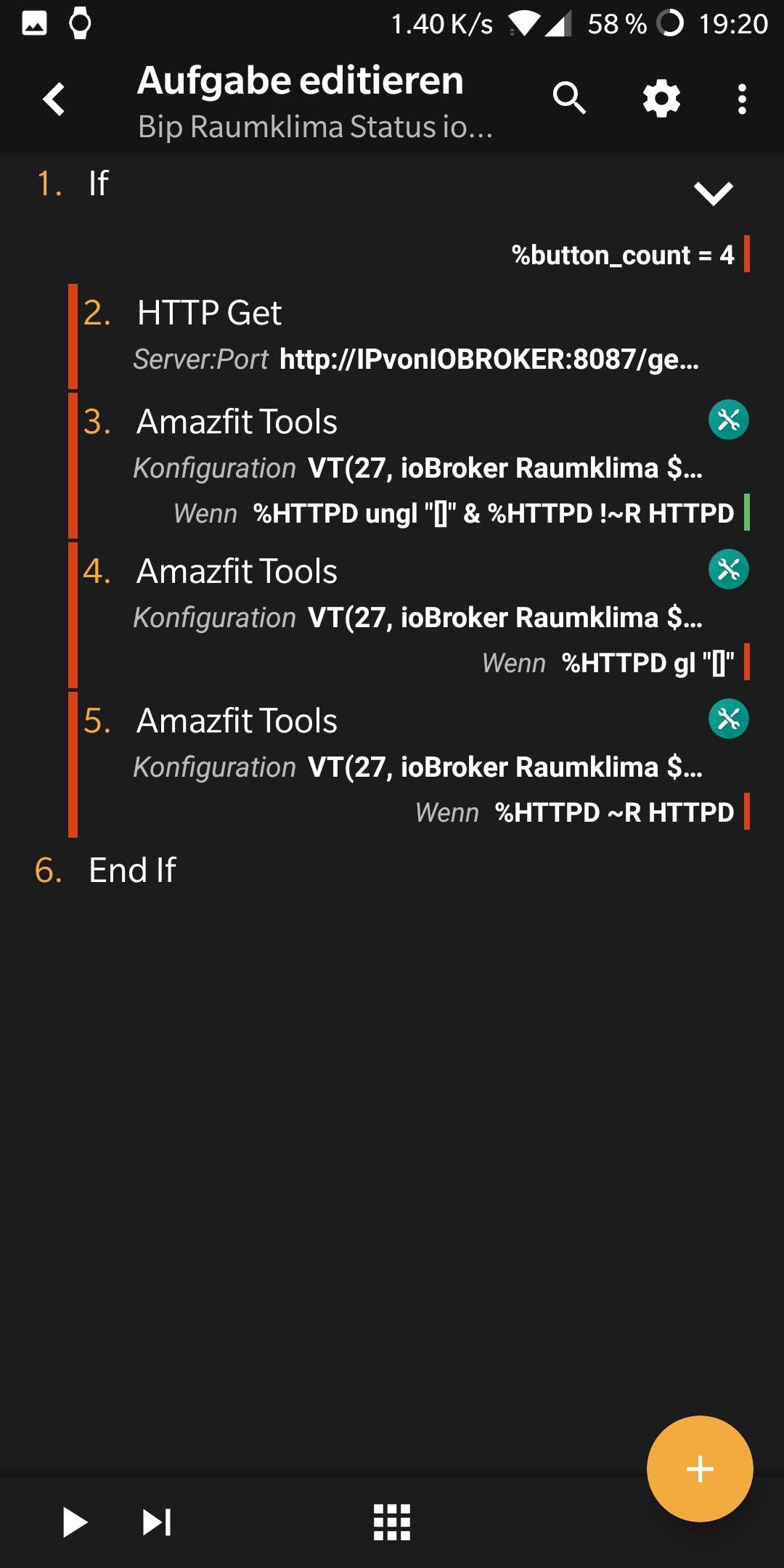

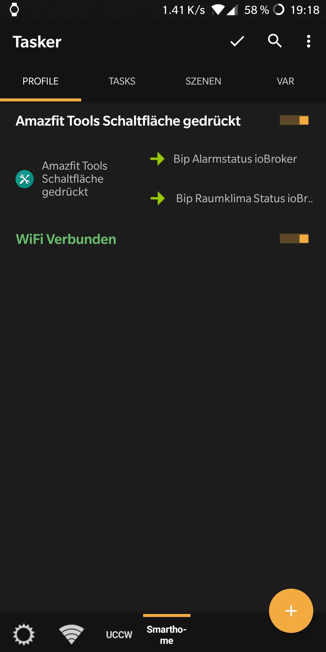

      Sobald die Uhr mit Mi Fit und Tools & Amazfit verbunden ist, muss in Tasker ein Profil erstellt werden mit:
      -> Ereignis -> Plugin -> Amazfit Tools / Konfiguration -> Schaltfläche gedrückt
      Diesem Ereignis können nun mehrere Eingangstasks zugewiesen werden.
      Mein Task für das Raumklima sieht z.B so aus:
      1. Beginn IF-Schleife auf Variable %button_count 4 (4x den Knopf an der Amazfit Bip drücken)
      2. HTTP Get an den simpleAPI Adapter mit http://192.IP.VON.IOBROKER:8087/getPlai … ften_Liste
      Damit fragt Tasker den Wert des Datenpunktes ab und schreibt das Ergebnis in die Variable %HTTPD
      In diesem Fall ist der Wert: ["Badezimmer","Wohnzimmer","Schlafzimmer"]

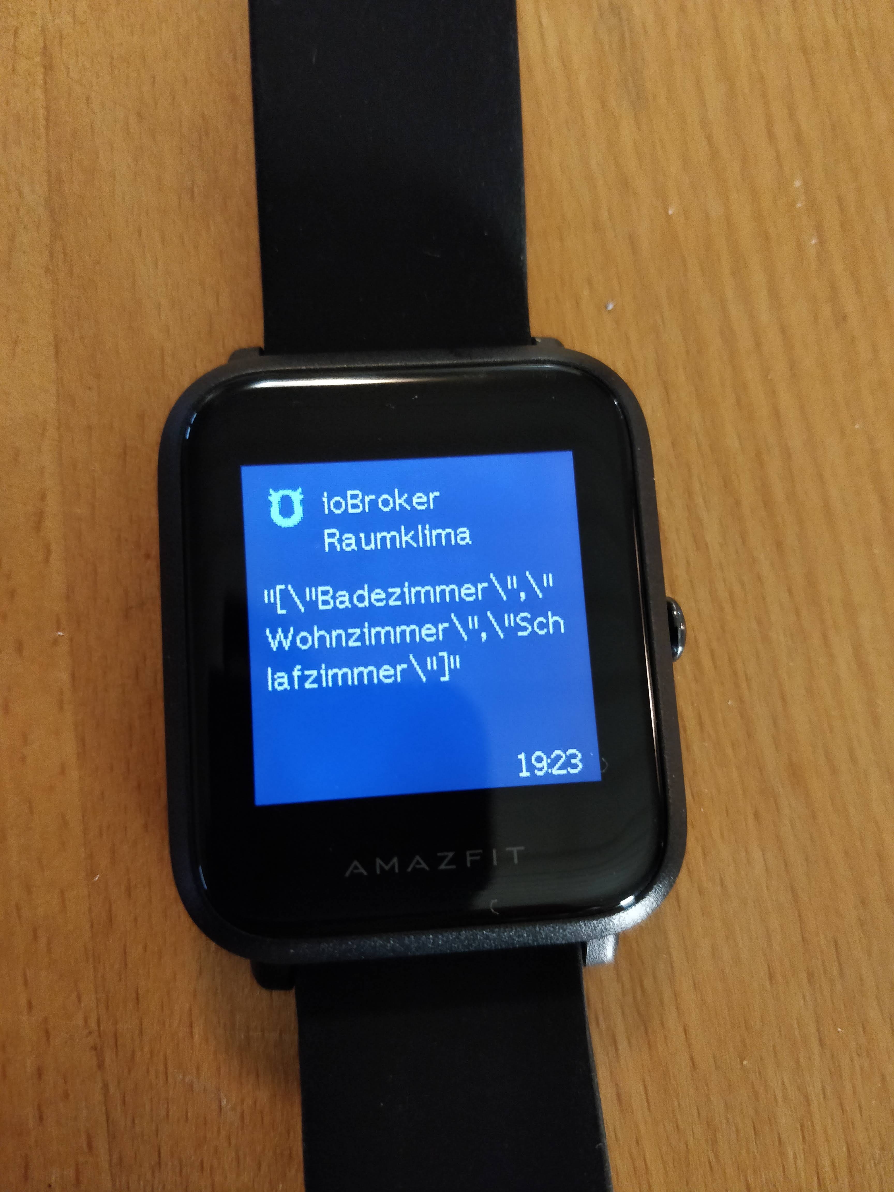

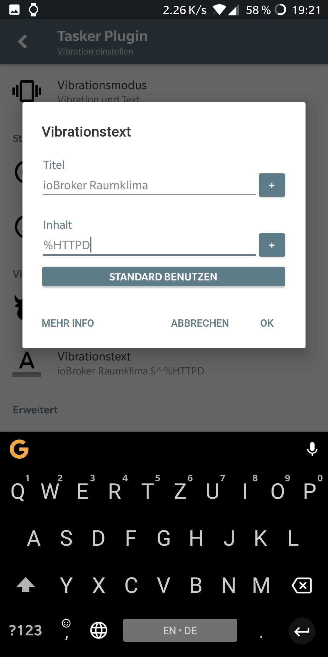

      3. Wenn der Wert nicht = [] und nicht = LEER ist, dann sendet Tasker per Plugin Tools & Amazfit eine Benachrichtigung mit der Lüftungsempfehlung an die Amazfit Bip.

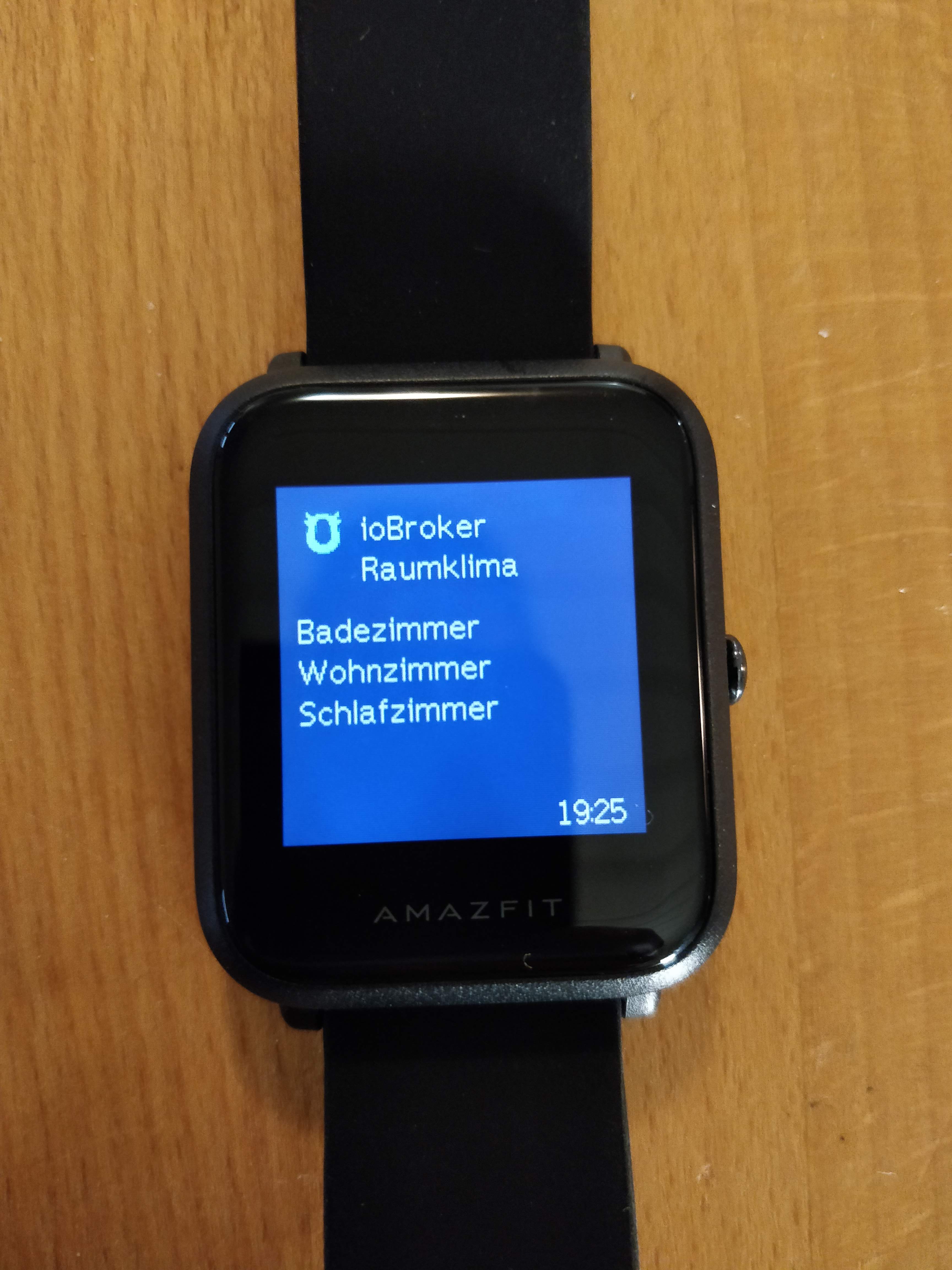

      Dies kommt dann so an der Uhr an:
      Durch setzen der Filter kann dann noch der Anzeigetext formatiert werden
      4. Wenn der Wert = [] ist, dann sendet Tasker die Benachrichtigung, dass Lüften nicht lohnt.
      5. Wenn der Wert = LEER ist, dann sendet Tasker die Benachrichtigung, das ein Fehler aufgetreten ist.
      6. Ende der IF-Schleife auf Variable %button_count 4

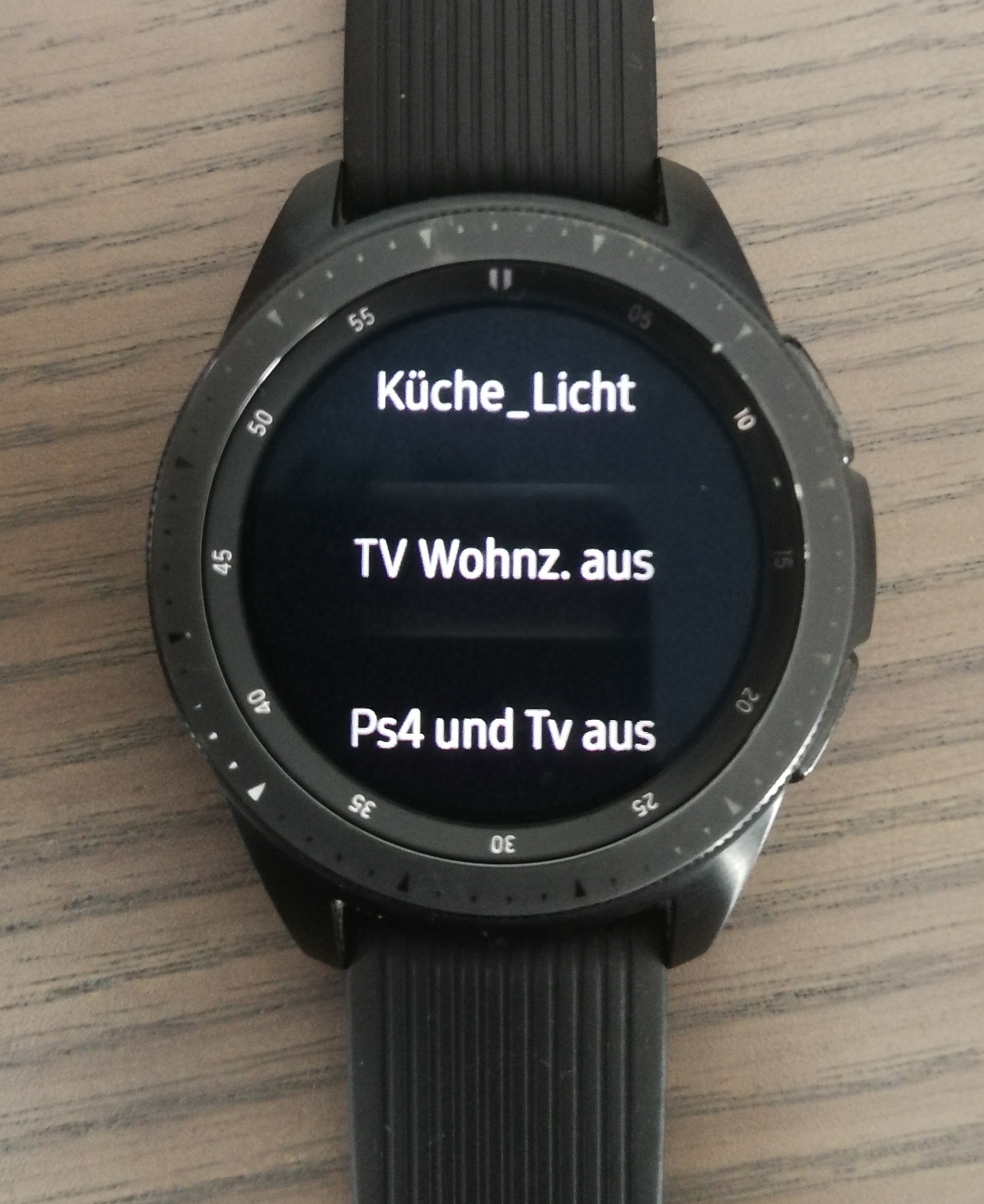

                      falls einer ne Galaxy Watch oder eine Gear S3 von Samsung hat :
                      Ich benutze die App Triggers auf der Watch. Das ganze ist mit IFTTT gekoppelt, somit kann ich von Harmony , Alexa , HUE alles mögliche mit der Watch steuern.
                      Leider ohne Grafische Oberfläche ….
