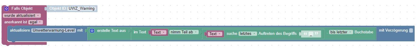

      ich habe in einem Objekt einen Text und möchte daraus Bereiche ausschneiden und in ein neues Objekt schreiben nur habe ich keine Ahnung wie es funktionieren soll.
      Ich möchte aus meinem Text alles ab dem letzten "_" bis zum Ende des Textes ausschneiden.
      Habe es mit folgendem Blockly probiert, nur wie bekomme ich das Textobjekt da rein?
      • rantanplan
        rantanplan last edited by
        Hallo
        Versuche es mal so.
          Fatmax last edited by
          Danke, hat super geklappt!

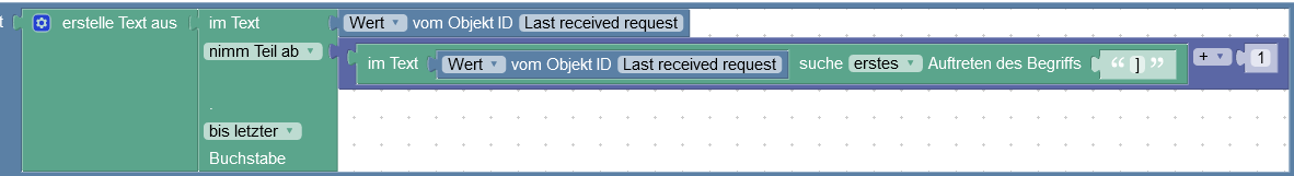

                Danke für deine Rückantwort, habs mittlerweile so hinbekommen:
                Erstellt quasi den Text ab dem Zeichen "]" und +1 weil er sonst das Zeichen noch mitnehmen würde.
