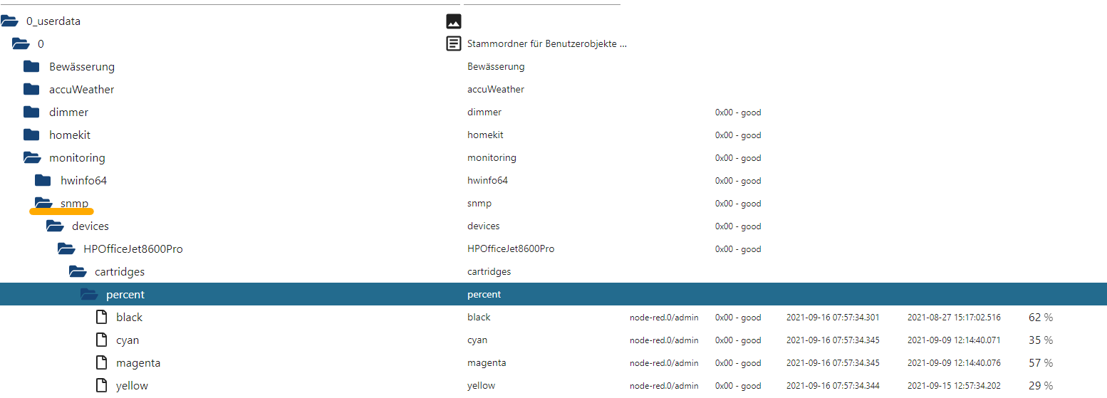

              @jampr Da ich mit dem SNMP Adapter leider auch nur Probleme hatte, habe ich die NodeRed SNMP Nodes verwendet, die funktionieren in meinen Augen und habe mir dann über NodeRed die Datenpunkte im iobroker generiert:
              https://forum.iobroker.net/topic/44337/hp-tintenfüllstände-mit-nodered-und-snmp
              Das Beispiel in dem Thread - was über SNMP abgerufen wird - ist die Überwachung der Tintenfüllstände:

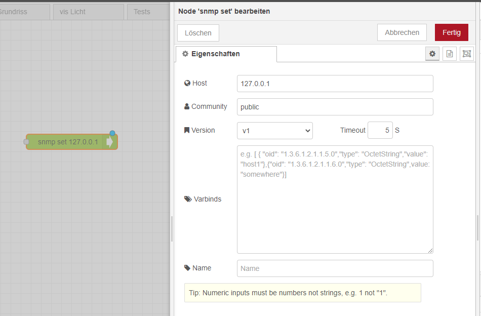

                  In NodeRed gibts hierfür halt eine eigene Node:
                    jampr @mickym last edited by

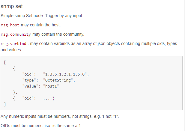

                      @jampr Wenn Du mit NodeRed vertraut bist, kannst Du direkt über das msg.objekt auch ganze Arrays schreiben.
                      Siehe Beschreibung zur Node:
