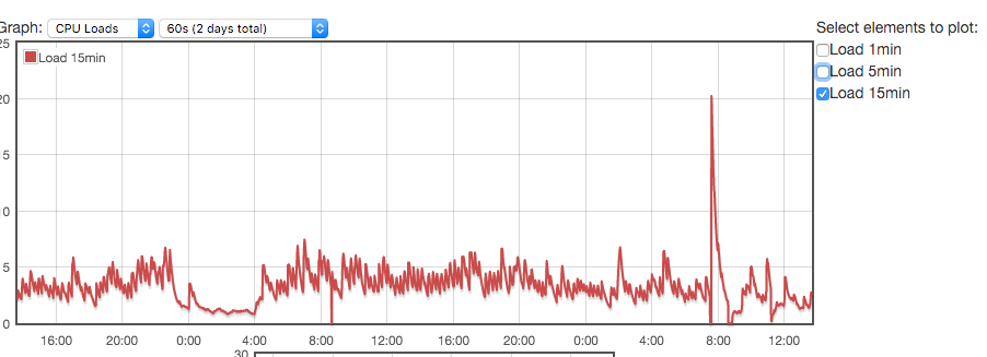

        • sissiwup
          sissiwup last edited by
          History-Adapter wieder aktiviert, allerdings nur mit wenigen Messpunkten.
          Geht sofort wieder hoch die Auslastung.
          Da scheint noch der Wurm drinn zu sein.
          Ohne History-Adapter: Load 0,5-1
          Mist History-Adapter: Load 2,5-4
          (ca. 200 Logpunkte / Temp, Status, Helligkeit etc. Keine die sich minütlich ändern / Log nur auf Änderung)
          Ab 11:00 aus und dann wieder hinzugefügt …
          Kann das wer bestätigen?
