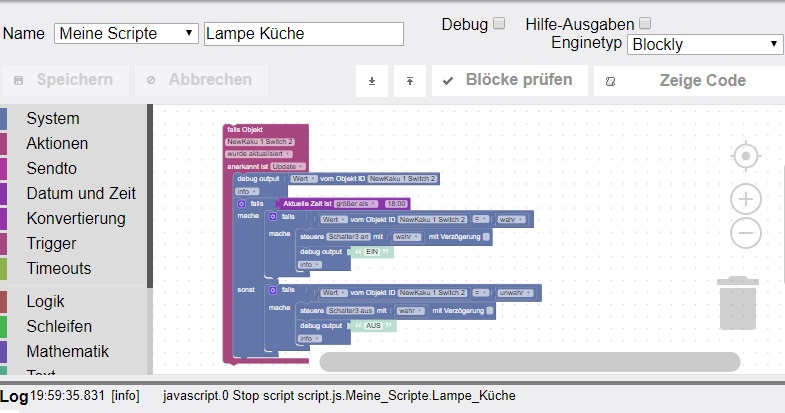

      Hallo Zusammen,
      könnt ihr mir einen Tipp geben warum das ganze nicht klappt?
      Der Schalter ein PIR geht auf true sobald Bewegung erkannt wird. Aber das Skript reagiert nicht.
      Ziel soll sein ab einer Bestimmten Uhrzeit einen Steckdosenschalter zu steuern. Sobald Bewegung erkannt wird.
      Für Tipps wäre ich dankbar.
      G ROBudus

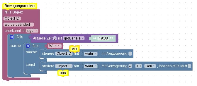

          paul53 last edited by
          Die Logik des Skriptes kann ich nicht nachvollziehen.
          Soll ab 19:00 Uhr das Licht per Bewegungsmelder ein- und ausgeschaltet werden ? Sind Ein- und Ausschalten 2 verschiedene Datenpunkte ?
          Dann sollte es etwa so funktionieren.
            robudus last edited by
            Vielen Dank. War schonmal ein gute Anfang. Es wurde nichts im Log angezeigt. Nachdem der Adminadapter neu gestartet wurde klappt das.
            Im Debug sieht man auch das alles angezeigt wird. Die Lampe geht auch an aber nicht mehr aus…
            Grrrr
            Bin im Javascript eher ein dau 😞
            Für Hilfe wäre ich dankbar
            G RObudus
              @paul53:
              Blockly_BWM_ab19Uhr.JPG `
              Cool ungefähr wie ich es jetzt habe. Was meinst du mit wert in rot?
                @robudus:
                ungefähr wie ich es jetzt habe. `
                Nein, in Deinem Skript schaltet die Lampe erst nach Mitternacht (vor 19:00 Uhr) bei Bewegung wieder aus.
                @robudus:
                Was meinst du mit wert in rot? `
                Das ist der Wert des Trigger-Datenpunktes.
